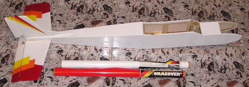

    Тялото от горния пост днес го облякох в нови дрешки.Използвах ораковер, отдоло червен, отстрани и отгоре бял.Теглото се дигна до 376грама.
    С това ремонта по него приключи и продължавам със Суто.
Name:	PT40 obli4ane s oracover 376 gram 7.IX.2011.JPG‎

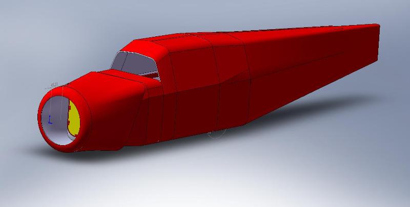

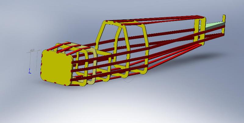

    Докато си чакам електрониката и двигателя за суто си драснах набързо една конструкция на тяло за самолет в солид ворка.Това сигурно ще е следващия модел който ще правя след като завърша суто. Водих се от принципа да е максимално лесна за рязане,сглобки и слепки, както и за евентуални ремонти. Основните размери на самолетина ще бъдат дължина 1,32м., разпереност 1,85м.
Name:	2.shablon v sw.jpg‎
ID:	3809   Click image for larger version
Name:	1.shablon v sw.jpg‎

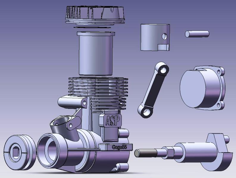

    И двигателя започна да придобива вид.
Name:	Sborka ASP7.5.jpg‎
    Последна редакция от Gogo55; 15.09.2011 на 17:02.
    Мотора от горното мнение ASP.46 го анимирах в солида, ето и клипче:
    http://www.youtube.com/watch?v=5368Isr2C5E

    По натам когато съм айляк и се чудя кво да правя че му начертая ауспух и карбуратор, а за дима също ще помисля.За сега ми тряваше някъв двигател да имам във солида който да монтирам на самолета при чертането.Спрях се на този защото е идеален за повечето самолети с разпереност около 1,5 метра който ползвам.

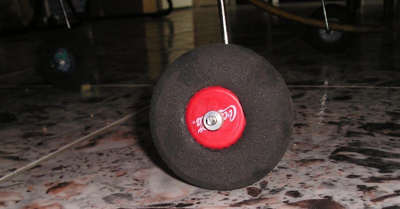

    Миии нямам други забележки, самолетина си е идеален като за нормален пилотаж, като конструкция ми харесва защото си е просто четвъртита кутия с ребра-тоест много е лесен за всякакъв ремонт.Като пилотаж казал съм лупинга е с доста голям диаметър въпреки максималния ход и отлонение на кормилото.За гръбно летене става но трябва да се подпира леко.Всякви завой с набор или загуба на височина ги прави добре и точно и предсказуемо, но и вертикалното кормило не достига в някои случаи-все пак не е предвиден да се върти на място като фан.Ако търсиш самолет които да прави три Д с гаранция не става, ако искаш да се кефиш с плавни фигури става идеално.Достатъчно е голям и се вижда добре даже и на 200 метра от тебе.Издържа твърди кацания на всякакъв терен без проблеми от страна на конструкцията, но гумите не ги издържат.Радостното е че гумите може да се ремонтират на полето само с кръстата отверка и капачка от безалкохолно, след това стават много яки и не правят проблеми.Проблема при гумите е че джантата им е от много тънка пластмаса и при леко занасяне на модела от вятър или леви ръце, тоест при кацане при страничен вятър когато модела е с отклонение от няколко градуса спрямо пистата и в момента на допиране на гумите до земята то страниците на джантите се чупват от страничното натоварване и гумите си тръгват на някъде.Ремонта се състои като с кръстата отверка се дупчи отвор в капачка от безалкохолно и тази капачка като и се изрязва часта с резбата се слага като страница на джантата на гумата.Не е най-правилния вид ремонт но на полето става за 5 мин. и пак си във въздуха ухилен до ушите.

    Страницата на джантата на основния колесник с капачка от кока кола, предния с капачка от михалково. Така го направих на полето за да не прекъсвам полетите, и така си остана вече месец сигурно без да прави повече проблеми.Вижда се и мъркуча с който отвеждам изгорелите газове от двигателя как съм го превързал за основния колесник така че да са далече от тялото и да не се цапа самолета с маслото от изгорелите газове.При леото обаче това не върши, много висока температура държи пущината и мъркуча се сцепва до самия ауспух-на клипчето се вижда:
    http://www.youtube.com/watch?v=awfOP8KTqO0
Name:	Guma - djanta coca-cola.JPG‎
