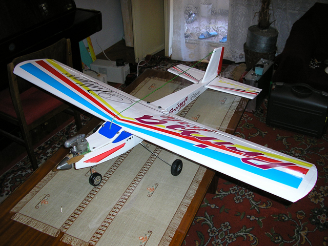

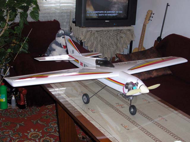

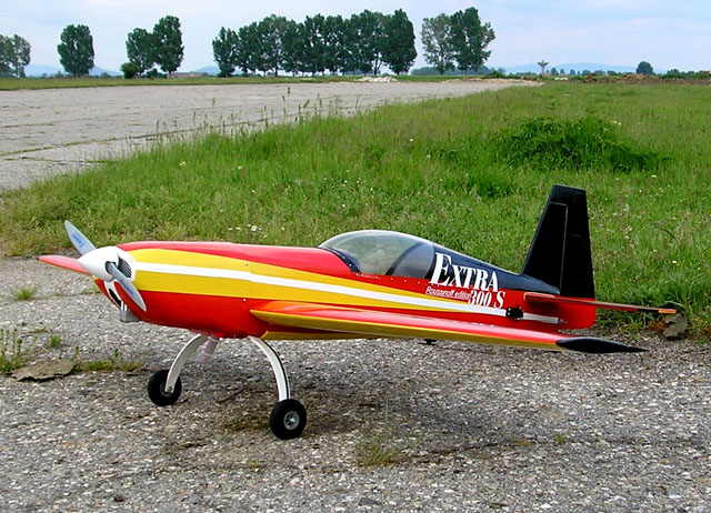

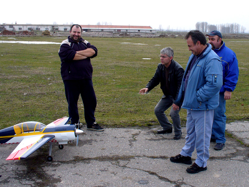

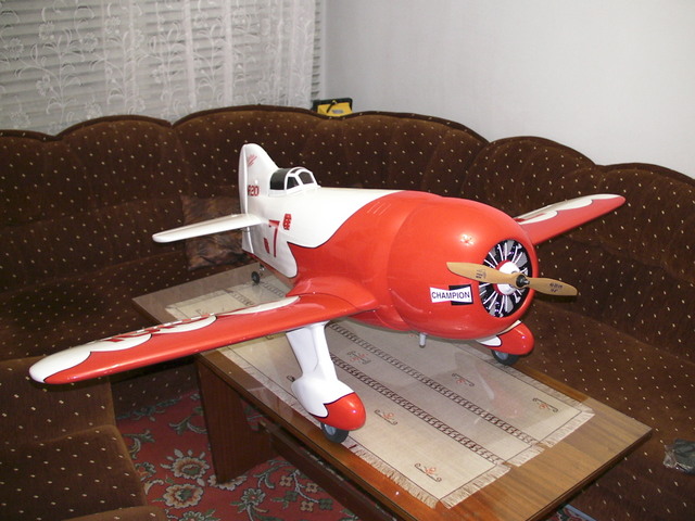

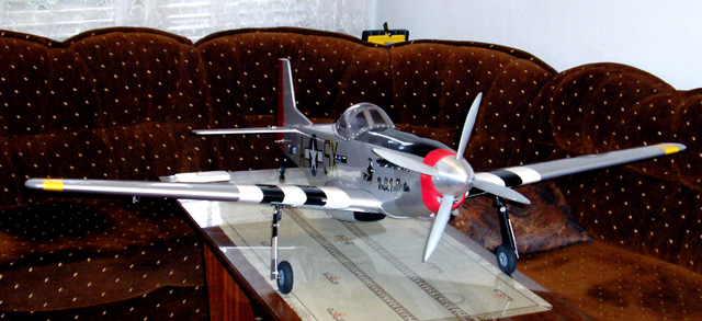

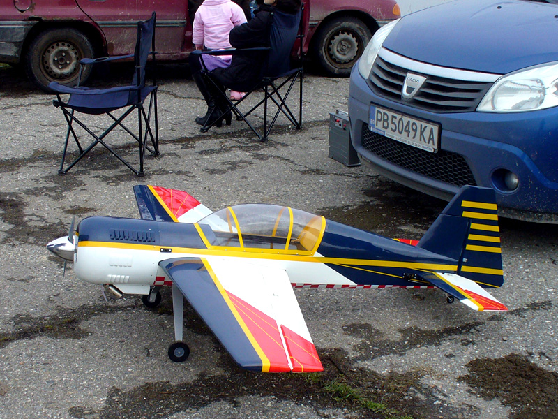

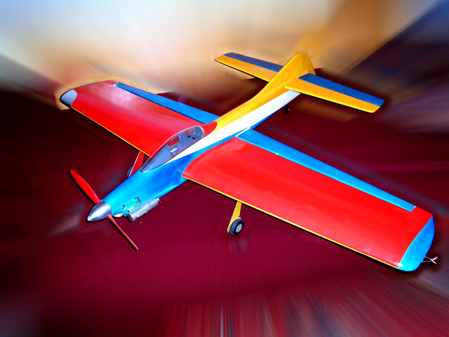

    Това са част от моделите (около 1/2), които реализирах през последните 4 години. Всички те са оборудвани 100% и се поддържат в постоянна летателна готовност. Ще се постарая да снимам и тези, на които не съм правил снимки.
    Ето видео на някои от тях:
    http://www.youtube.com/watch?v=yKmU2-iU72w
    http://www.youtube.com/watch?v=P-vxiIGzIrU
    http://www.youtube.com/watch?v=rZGS8R0wehE
    http://www.youtube.com/watch?v=nCi_48pvYKE

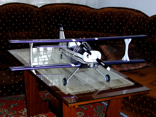

    Ултимейта с 4 - тактов мотор ли е? На звук го докарва.
    1 529
    Благодаря!
    Ултимейта е с 4-тактов мотор. Също така с 4-тактови мотори са червената Екстра, GeeBee, Мустанга и Як-а. Впрочем откакто започнах да използвам 4-такта повече не искам и да чуя за двутактов мотор. :):)
    Четирите такта в комбинация с витла G-Sonic правят чудеса.

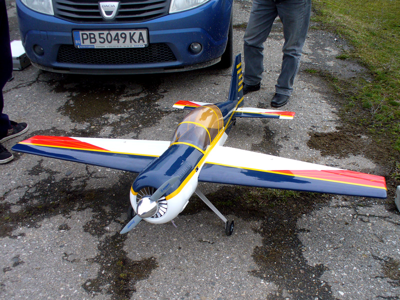

    Един модел, който според мен е много летящ и приятен. Летя с него от около година и половина. ARF на WillHobby. Имаше лека несигурност, но след като констатирах и отстраних слабо място в конструкцията (получаваше се усукване около зоната за закрепване на крилете), моделът полетя прекрасно. Наложи се да "спъна" допълнително двете носещи страници и да уплътня луфта на тръбата в крилете. Очарован съм от модела - за този размер ме удовлетворява напълно.

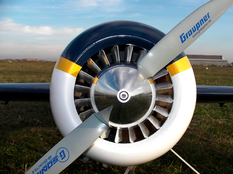

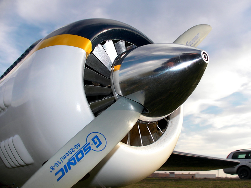

    Нещо, което винаги ме дразни в повечето полуготови модели е, че моделистите нехаят за съосието между мотора и капотажа, както и за самата муцуна на даден самолет. Повечето (да не кажа почти всички) Як-ове отпред изглеждат като... една голяма дупка. Грозно... Тук се постарах да направя решетка, донякъде имитираща оригинала (само донякъде), която хем да краси муцуната, хем да помага за охлаждането на двигателя, като завива въздушната струя по посока на най-нагрятата част на мотора - изпускателния отвор. Решетката проектирах сам, а мой приятел я изряза на лазер. Мисля, че се получи не зле.

    красавец
    А какво се крие зад муцунката на този красавец , сподели ако не е тайна разбирасе .
