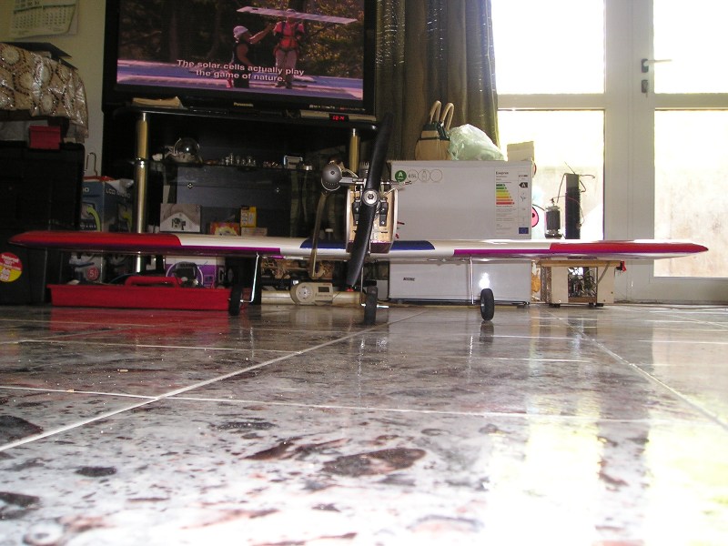

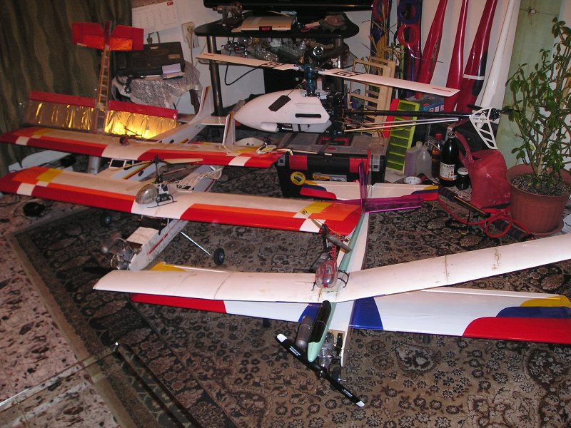

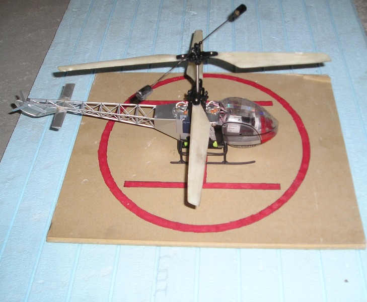

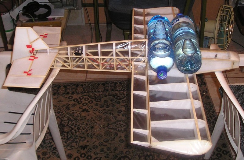

    Ето и мойте модели към днешна дата с изключение на няколко които са си още в кутиите.Геройски загиналите в името на хобито от 1984г до 2004г. не мога да ги кача защото нямах цифров фотоапарат тогава.В този момент планера ми е най-стария модел 99 набор е, след него са съосните хелита 2004 до 2006 набор.Най-млад е акулата-2011 набор и още не е летял.

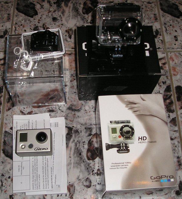

    Придобивката от днеска е мечтаната от година GOPRO."Ескадрилата" ми се сдоби и със разузнавателен самолет вече благодарение на нея По закона на мърфи обаче вали дъжд точно днес и видеото ще бъде при подходящо време.
    Точно такава камера имам и аз. Снима ужасно добре обаче теглото... 165 грама (домашно измерено) ! Аз имам само депронки, които са прекалено малки, затова мисля да си взема ето такъв: http://www.hobbyking.com/hobbyking/s...dProduct=14465 ГолЕм та голем. Аз мисля, че е идеален за камерата, но мнението на по-напредналите от мен няма да ми е в излишък.

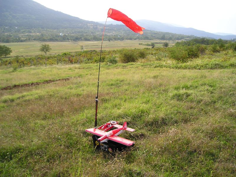

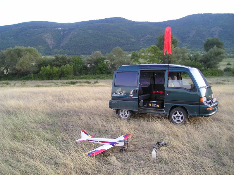

    Днес облетях един нов самолет за мене.
    Купил съм го като арф от спецрц магазина, двигателя съм купил от хоби кинга LEO 46.Самолета от поне три месеца седеше готов за полет но просто нямах физическа възможност и нагласа за първо облитане и затова си литках познати самолети това лято. Днеска успях от 18 до 21 часа на спокойствие да отида на полянката и да го литна.Като за първи впечатления съм много доволен защото без никакво затруднение самолета си върти тоно и си прави лупинги, послушен е много. Единствено не ми хареса че кормилото за височина е малко, и въпреки максимално големия ход на сервото лупинга е с диаметър от поне 20 метра.Прилагам снимков и видео отчет:
    http://www.youtube.com/watch?v=bM7-OXGfIWg
    Фотоапарата със който снимах ми е малко старичък и може да прави видео само от по 15 сек.
Name:	2.samolet 12.VIII.2011.JPG‎
ID:	3580   Click image for larger version
Name:	1.samolet 12.VIII.2011.JPG‎

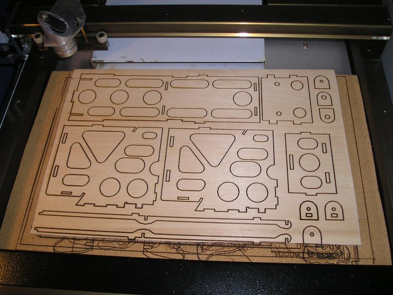

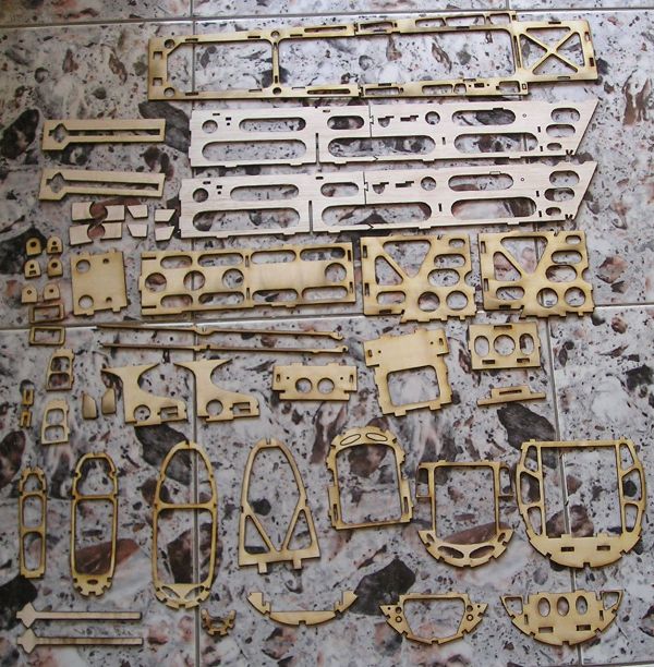

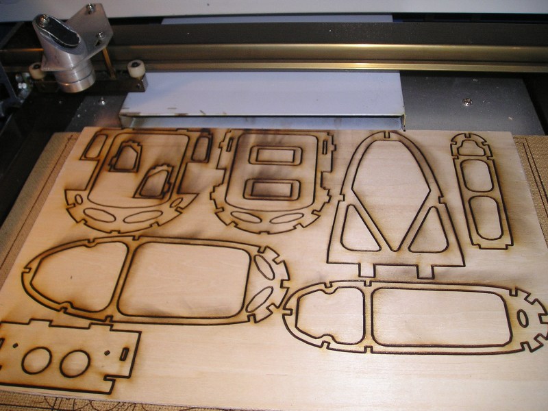

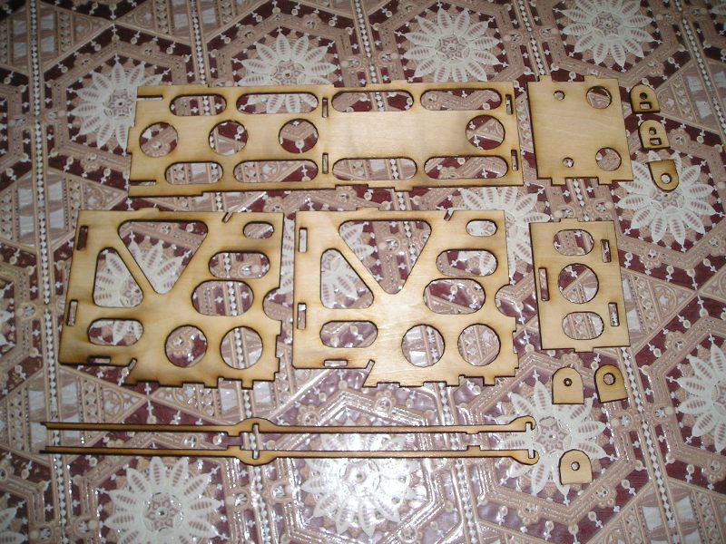

    Преди няколко дена почнах още един балсово шперплатов самолет СУ-29.Размера по чертеж е 130х130см. По чертеж е електричка но много ми се иска да го направя с ДВГ и дилемата е трудна.Решението ще взема по късно. Елементите си ги режа на лазер и мисля че парчетата балса и шперплат трябва бързо да се превърнат в летящ самолет.Все пак няма метри рязане на ръка и шкурене :) при тази технология.
    Клипче от лазера как изрязва част от тялото:
    http://www.youtube.com/watch?v=Td1W7YGfRWo
    и две снимки на готови детайли за тялото:
    Ако има интерес ще качвам повече снимки и информация по време на правенето на този хубавец...
ID:	3609   Click image for larger version
Name:	2.1 Tialo.JPG‎

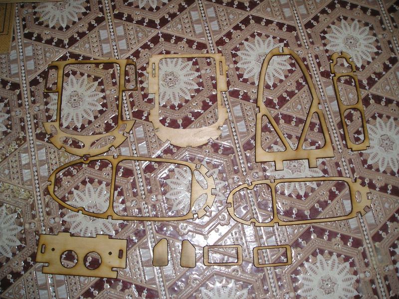

    Тялото е почти готово.Ето още снимки от неговите детайли.Много е готино когато човек си има собствен лазер и може да си го ползва по всяко време на денонощието за всякакви видове щуротийки :)

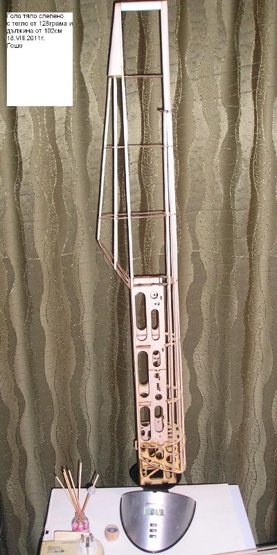

    Тялото го свърших сега пак по нощите.За цялата тази работа ми отидоха две вечери и по половин нощ.На първата вечер го нарязах и залепих горе доле наполовина, на втората вечер тоест днеска го довърших.Дължината на голо тяло без вертикален стабилизатор и без моторама е 102см, теглото преди да е облечено дойде 128грама.На едната снимка са всичките детайли за това тяло, на другата същите тези детайли но вече слепени във формата на тяло, и на кантара :).
Name:	16.Tialo 128grama.JPG‎
ID:	3613   Click image for larger version
