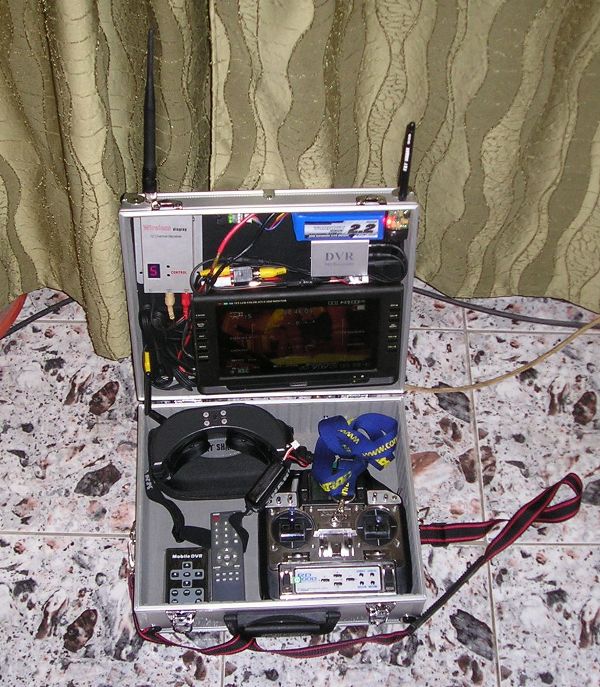

    Снощи си довърших наземната станция по никое време. След това я тествах на сухо в къщи точно 2 часа за да видя батерията как ще се държи след 2 часа работа нон стоп и дали няма да ми направи някакъв проблем. След като се убедих че всичко е "ОК" след двучасово висене, мерене на тоци, и зяпане реших да се похваля тука в моята си тема какво мяса моята наземна станция за полети по камера - FPV.
    Всичко се събра в капака на обикновен малък алуминиев куфар, а основното място в куфара ще бъде за разни видове документации, батерии и други принадлежности.

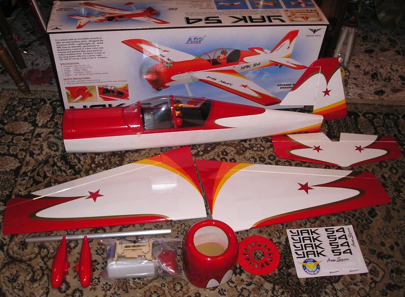

    Поредното попълнение в моята малка ескадрила-15 номер по ред е ЯК-54 балсово шперплатов кит с разпереност от 145см., за двг 7,5 или 8,5куб. или в краен случаи за електро мотор. Кашона пристигна тази сутрин, но цял ден по задачи не можах да го отворя за да се порадвам. Сега обаче вечерта извадих квото имаше в кашона и претеглих за да знам горе доле какво тегло ще има, и от там да си направя сметката как да събирам и как ще лети.
    Теглата са:
    1.Крило 145см. дървено от две полукрила 2х645мм. - 416гр.
    2.Тяло дървено с пилот в кабината, дълго 98см./без носа/, тегло - 506гр.
    3.Хор. стаб. дървен - 96гр.
    4.Верт. стаб. - 54гр.
    5.Колесник основен алумин - 106гр.
    6.Гуми Ф65мм. 2бр.-24гр.
    7.Колесник заден управляем – 16гр.
    8.Резервоар 350мл.-56гр.
    9.Конус за витлото - 30гр.
    10.Моторама пластмасова - 48гр.
    11.Тръба алумин за крилото Ф19х450 - 40гр.
    12.Други принадлежности болтове, гайки, тяги, рогчета 160гр.
    Общо тегло на модела като КИТ, както си идва от магазина: 1552гр.
    Остава от мене да добавя двг, серво машинки, приемник, вес, и батерия - може би още около 800грама до 1кг. Надявам се да не подмине 2,5кг. готов за полет.

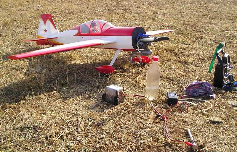

    Благодаря!
    Модела го събрах за две вечери общо за около 4-5 часа с много мотане, гледане на клипчета по тубата, и кафепиене. Не правих снимки защото няма просто какво да се снима. Както всеки един качествен арф кит производителя се е постарал с добре илюстрирано ръководство. Единственото нещо което се иска е да се закрепят чрез 4 видиики серво машинките, да се монтират и регулират тягите и да се завие моторамата с двигателя. Не мисля че е кои знае какво-напълно е във възможностите на всеки над 12г. възраст както пише в книжката за модела . Центровката си дойде на мястото без да се налага да слагам допълнителна тежест в носа, или опашката. Днес го облетях, при рулиране даже и с малко по висока скорост няма склоност да капотира въпреки тревата, бабунките, и малките 65мм. гуми.Излитането е за 4-5 м. разбег при не пълна газ, докато да дам плавно газта до край и той вече беше на 2 метра височина. ДВГ ASP52-8,5куб. с витло 12,5х4 за ужким по бавна скорост на първите полети. За полетните характеристики ще мога да кажа твърдо след като го усвоя което ще стане след около 30-50 полета нужни ми за центроване на модела. Тогава ще знам как е спрямо другите ми модели. Както всеки един акробатичен ЯК модела си е просто супер като за първи впечатления. Може да лети и бързо, може и бавно, може да прави основните видове фигури чисто и лесно.

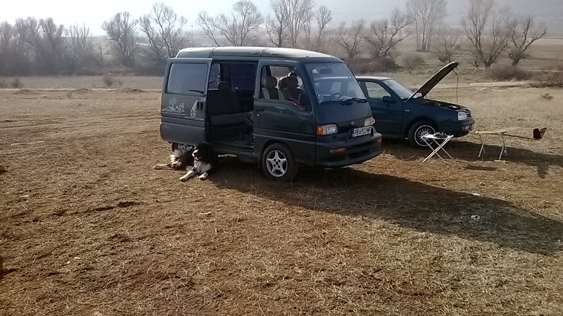

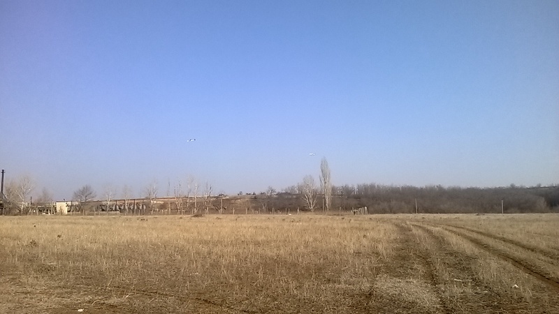

    Една интересна снимка от днескашните полети. Виждат се два самолета, но единия е истински, а другия е модел. На другата снимка колата на моделиста-тоест моето малко 7 местно бусче 4х4, идеално за всякакви модели, както и за планина, излети, рибарлък и прочие където е нужно малко повече вместимост, и малко повече проходимост.
