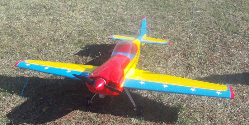

  2. #42

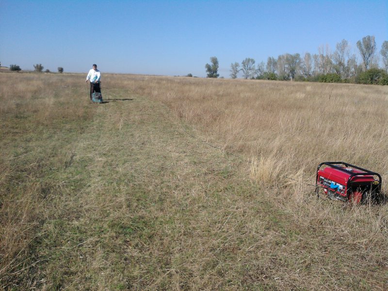

    Днес времето беше топло и слънчево та го използвах по предназначение.Последните два самолета си искат добра писта, а поради липса на такава трябваше сам да я правя на моята си полянка.Облетях капа и установих че трябва да му направя доста полети докато да го усвоя.Доста нервен самолет ми се стори, но това е първо впечатление от този самолет.

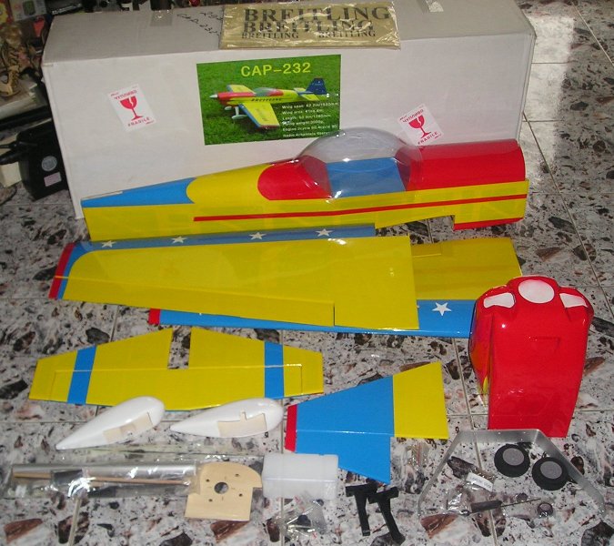

  3. #43

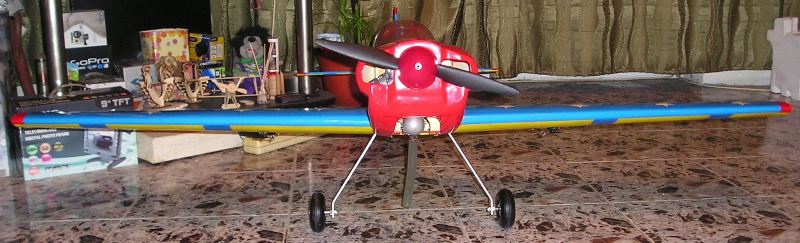

    Смятам да ви запозная с няколко мой мнения относно Самолета САР-232.Мисля че ще са от полза за всеки който притежава такъв модел.
    Най-напред това което има в кашона го вадя и тегля на кантара като описвам всичко като тегла:
    -Тяло 98см. Дълго, 508 грама.
    -Крило от две части по 75см., и тегло от 272 и 288гр.=560грама
    -Нос 23см., 110грама
    -Хор. Стабилизатор 55см., 82грама
    -Верт. Стаб. 28см., 38грама.
    -Калници за гумите 2 броя -54грама.
    -Алумин колесник-лента 122грама.
    -Гуми 2бр.-76мм.-66 грама /оригиналните са калпави и леки, сложих мои/.
    -Заден колесник с гума к-т 14 грама.
    -Моторама 44 грама.
    -Резервоар 350мл. 76грама.
    -Тяги, болтове, гаики, крепежни елементи общо 206грама.
    -Кабина прозрачно пвц-46грама.
    До тук от самия кашон кита като АРФ тежи:1926грама
    Допълнителни неща за да стане самолета готов заполет който съм ги закупувал преди и съм си ги имал налични:
    -Двигател ASP61 /10куб/ с ауспух к-т 682грама
    -Витло 13х4-48грама.
    -ВЕС 5V5А-74грама
    -Батерия 12,6V 3700мА, 3бр.липо-152грама
    -Приемник санва 30грама
    -Серво 5бр.НХ5010=5х45гр=225грама
    Общо тегло на нужните допълнителни неща:1211грама.
    Общо тегло на самолета като АРФ кит и нужните принадлежности за да литне: 1211+1926=3137грама, без лепилото което ще слагам и квото още трябва при сборката.
    Това съм го направил на 14.Х.2011г.
    Започвам да събирам модела:
    1.Лепя движещите се плоскости на кормилата към пантите с коноколит.
    2.Монтирам серво машинките и тягите към тях/5 бр. стандартни и 1бр. мини за газта/.
    3.Монтирам приемника, ВЕС, батерия 3 липо х3700мА за да имам 12,6V 3700мА.
    4.Монтирам резервоара с меки подложки за вибрациите
    5.Монтирам двигателя със ъгъл по около 3 градуса надоло и надясно.
    6.Разработвам двигателя около 2 часа на тихи и средни обороти с повече масло.
    -Времето което ми беше нужно за да сглобя модела е около 20 часа/три дена вечер/.

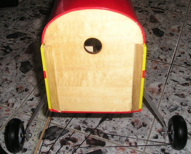

  4. #44

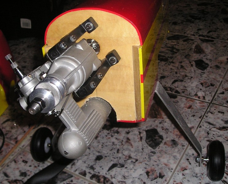

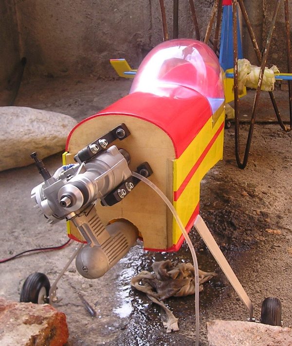

    По време на сборката на модела забелязах две неприятни неща:
    1.Нямаше изрязан отвор за ауспуха на двигателя в дървената моторама и не беше предвиден да се реже такъв отвор, все едно двигателя ще бъде без ауспух които не стърчи зад него!След кратък размисъл и две мунитно драскане на око с химикала и 3 минутно рязане със щиг зегето получих нужния отвор за ауспуха в моторамата, както и отворите за закрепване на двигателя към нея.
    2.Другарите китайци са направили доста слаби места по конструкцията така че при леко по твърдо кацане да се чупи.Най-напред ми се откърти колесника заедно с дървената планка към която беше хванат при засилка за излитане само от неравностите при почти гладка и окосена ливада.Тоест ако ще се лети от трева си трябва задължително подлепване на тази планка с обилно количество лепило, иначе перката си заминава.Други щети освен витлото нямаше така че го преживях лесно.

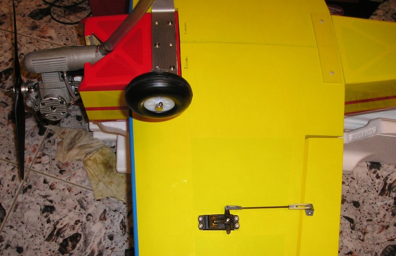

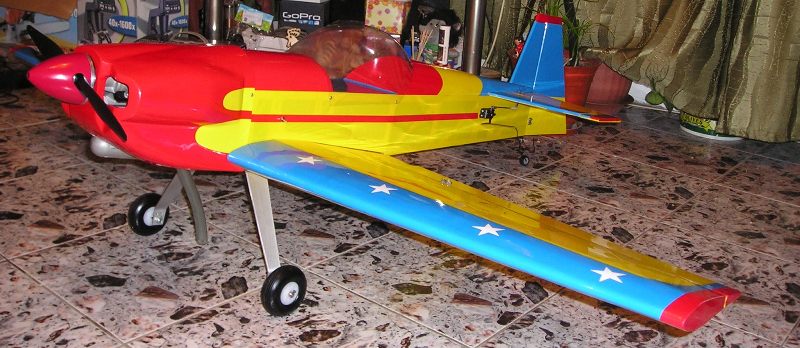

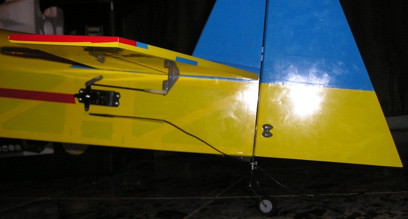

  5. #45
    На края получих:
    -Дължина на готов самолет 132см., разпереност 150см.а го продават като за 158см, носеща площ 47,171кв.дц.
    -Тегло 3,2кг. Празен, +300гр. гориво=3,5кг пълен с гориво.
    -Натоварване 67,8гр./кв.дц. празен, и 74,2гр./кв.дц. пълен с гориво
    -Центровката дойде с 2см. назад - значи си е направо за акробатика и 3D.
    -Отклонения на кормилата:
    --Вертикален стабилизатор-77мм./70 по книжка/
    --Хоризонтален стабилизатор-45мм./25 по книжка/
    --Елерони-15мм./20 по книжка/
    --Настройх от радиото две положение на отклонения, пълен ход, и ½ ход.
    --Газта с 1мм. не отварям докрай - това докато мотора направи поне 4-5 часа работа!
    -По време на разработката мотора ASP61 с витло 13х4 разви максимални 10 600 об/мин. , трябва да стигне до около 16 000об/мин. обаче след като се разработи!

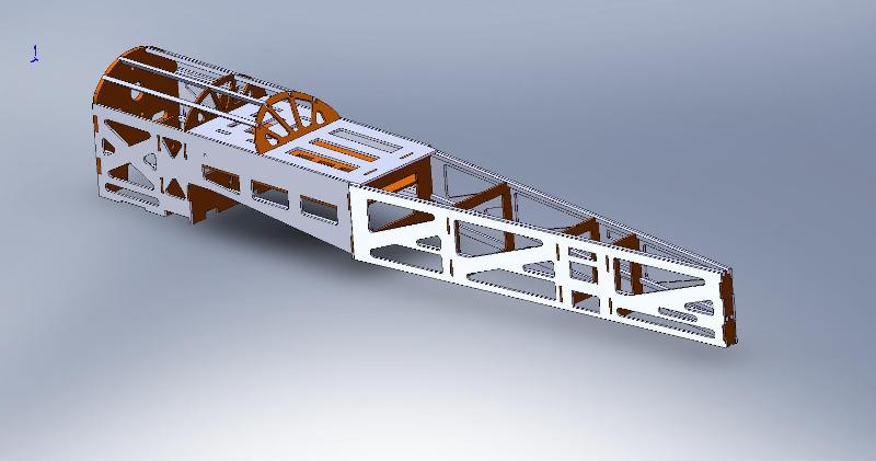

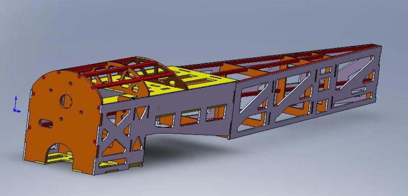

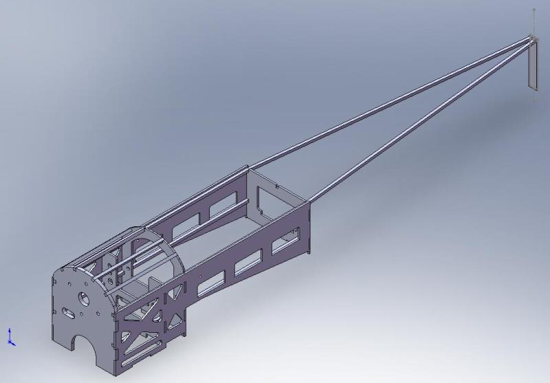

    След около три дневно чертане основно нощно време тялото на този САР-232 доби вид в солид ворка.Промените който направих в това ново тяло са:
    1.Подсилване на всички слаби места така че модела да държи твърди кацания, и да може да излита и каца от неравен терен и ливада с трева и малки бабунки без проблеми.
    2.Отвори за закрепване на двигателя под нужния ъгъл.
    3.Отвор за ауспуха
    4.Промених и ъгъла на поставяне на крилото/ъгъла на атака/, оригинално беше около 2 градуса, направих го да е точно 0 градуса като се надявам да не е грешка. Ако е грешка с подложка ще го върна отново на 2 градуса.
    Резултата от тридневното чертане е на снимките по дни :) .

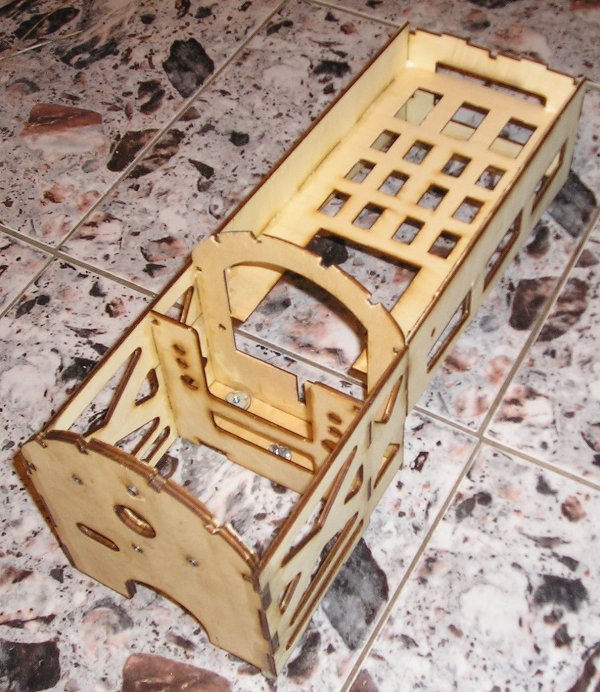

  9. #49
    Предната част на тялото на 90% е готова, след като и засъхне лепилото, тоест утре по някое време ще и довърша слепките. Останаха още няколко елемента да се лепнат по нея.По това ново тяло леко променено от мене ще използвам само 3мм. шперплат, оригинално беше с 2мм. което ми се вижда много слабо. Така като гледам как вървят слепките при вече готови чертежи то ще мога да си правя по едно ново тяло за два три дена .Лазера го реже за десетина минути и аз на два, или три пъти за по десетина минути го слепвам .
