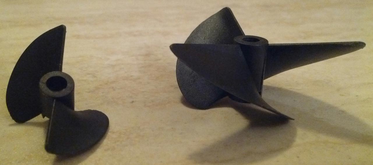

А по какво да позная следващия винт дали е за потопена работа?

винтовете за твоята работа са приблизително с такива форми
имат стъпкови отношения 1.1 - 1.2 имат 15- 17% отношение на лопатите
http://imagizer.imageshack.us/v2/800x600q90/43/3jcr.jpg
Разположенията ти ги написах. Ако някой колега има опит с подобни може сподели също или съветва.

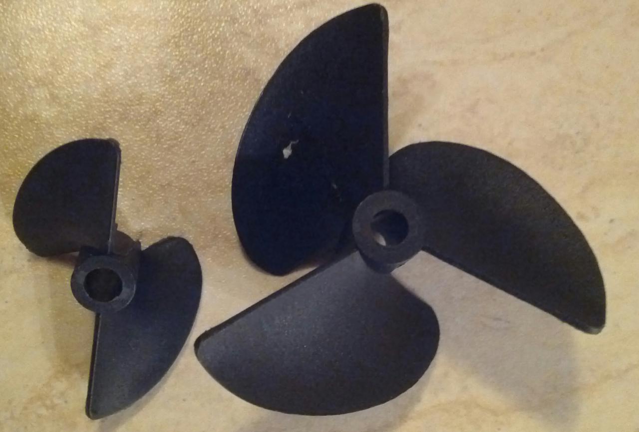

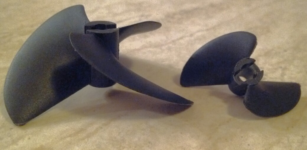

Моите перки съм ги вземал от магазин Хобито в халите в Пловдив, но там са само такива (полупотопени), явно. Къде в България има възможност да се купят или поръчат потопени? Никъде из онлайн магазините мисля не съм попадал на друга форма, всичките, които ги има ми приличат на моите, а не на примера...

първо избий си PROPSHOP от главата! С нищо не са оправдали цените си!!!
При лодка като твоята с много неизвестни ти трябва перка 0.8 -09 стъпково и 16-17 дисково
Такава няма лесно достъпна.
затова ти посочих от това което е в индустриални количества и ще ти свърши работа.
Свързваш се Кабаков от Пловдив той прави подобни за FSRV
Ти няма правиш чудеса така че перките които има ще свършат работа след поодялкване.
