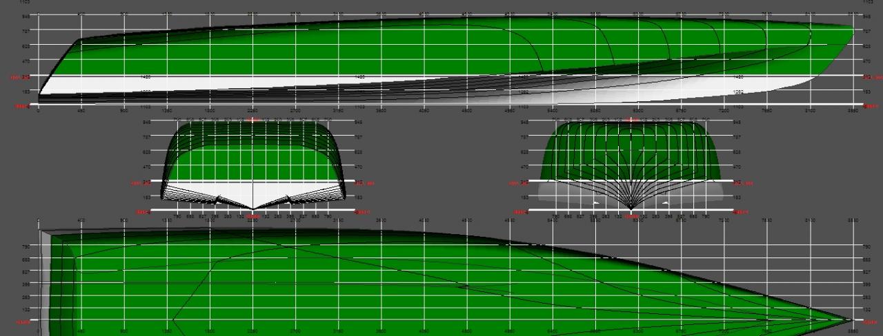

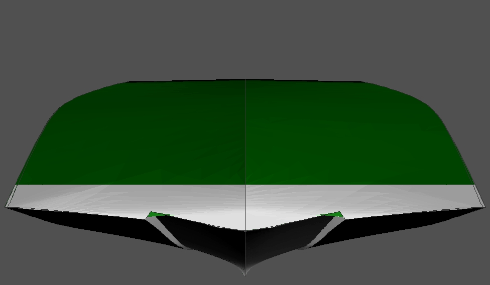

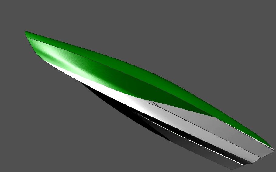

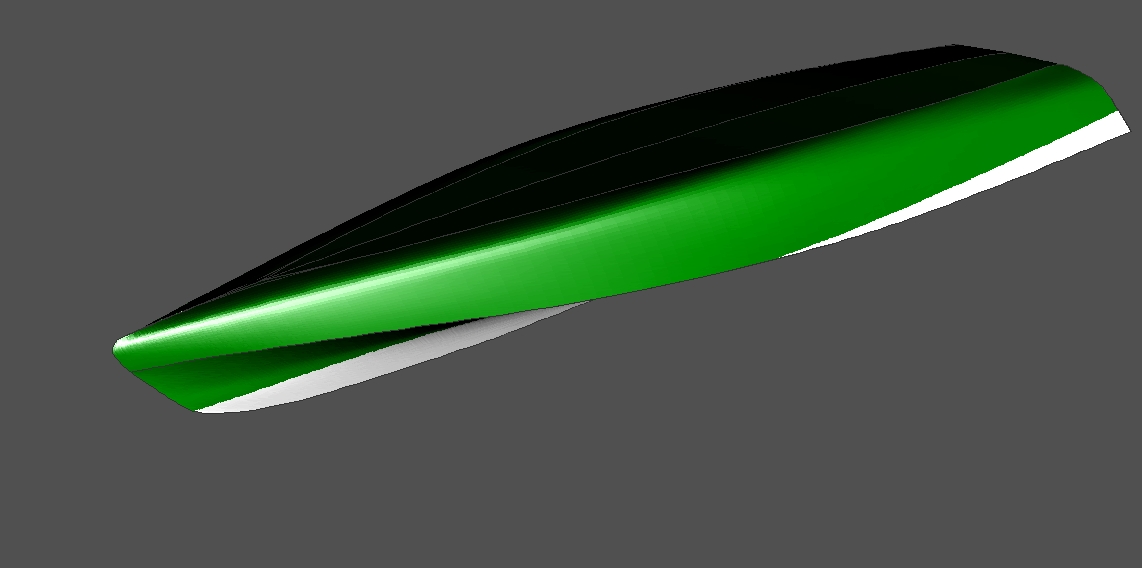

    Търся мнения за мой модел моторна лодка
    Здравейте!
    От известно време обмислям идеята да си направя електрическа лодка с дистанционно управление. Четох из нашите и чужди форуми, гледах и из електронните магазини какво се продава, но все нещо не ми харесваше в моделите. Засега все още имам много неща неясни, но вече съм сигурен в следното:
    1. Не искам лодката ми да е състезателен модел. Мнението ми е на 100% лаик, но глисиращите корпуси в състезателните класове въпреки страхотните си постижения просто не ме привличат естетически. Технологията на изработка в тази област обаче има огромни достойнства, така че клоня към композитен водоизместващ корпус.
    2. Понеже (ако стане) с тази лодка ще се занимават и децата ми, тя не трябва да е точно копие на съществуваща лодка - по палубите им има огромен брой дребни детайли, а за всекидневна употреба във водата и то често в детски ръце това е непрактично. Явно ще е нещо стилизирано.
    3. Не търся голяма скорост - проектна засега ми е 50 км/ч максимум. По принцип не ми е особено важна, искам лодката да повдига носа като плава, да е послушна при промяна на посоката, но без да е нервна и общо взето да изглежда добре.
    Като резултат ми се получава нещо като стилизиран модел в мащаб 1/10 горе-долу на някоя от американските или английски състезателни моторници от 1920-те и 30-те години (или нещо като ония лъскави лодки, които ги направиха на трески във Венеция във филма "Индиана Джоунс и последният кръстоносен поход"), с горе-долу такъв вид и изпълнени със съвременни материали. Видът на Swallow, която m_itko прави и публикува тук и на Baby Bootlegger, която Fokkerc си прави ме амбицираха и мене. Засега си мисля за потопен винт с ъгъл 15-20 градуса на дейвуд 320мм ф4.
    Така че си изтеглих куп снимки на разни лодки от нета, изтеглих си и Delftship и запретнах ръкави. Резултата, на този етап е на прикачените изображения. Заложеният размер е 86 см дължина, 19,5 ширина и 9,5 височина. Бялата линия на снимките е нивото на водата при газене 3,5см.
    Моля за мнения от по-разбиращите какви грешки съм допуснал при проектирането на формата на корпуса - тъй като ми е първи проект не е дори теоретично възможно да ми се е получило от раз.
    Благодаря предварително!
ID:	5920   Click image for larger version
ID:	5921   Click image for larger version
    Последна редакция от ldv6; 20.05.2013 на 01:51. Причина: допълване

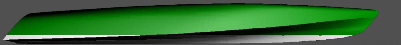

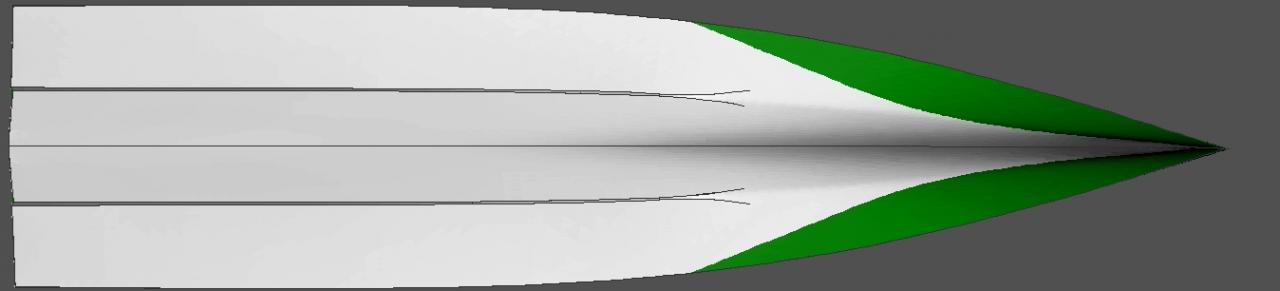

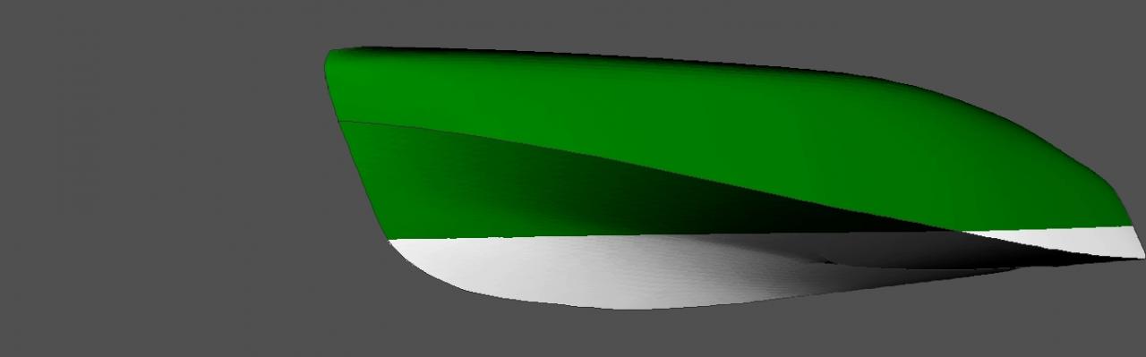

    Още малко картинки
    Още малко картинки
ID:	5923   Click image for larger version
ID:	5924   Click image for larger version

    здр колега, ако наистина това е корпусът на лодката ти изглежда доста добре и ще има добра оптекаемост, но мисля че при 50км + - ще вдига доста носа и в детски ръце няма да е много добре.
    иначе изглежда добре.
    ще следя темата ти за развитието на лодката и незабравяй да качжаш снимки
    поздрави
    Почетен Автор
    варна
    528
    минимално разбирам от този тип лодки
    При това газене 3.5 см няма ли центъра на формата да е твърде ниско и от там метацентричната височина няма ли да е малка?
    питам за устойчивост

    До колегата dancho1 - прав си за скоростта и устойчивостта, май съм чел твърде много теми за моно, еко, хидро и катамарани - тия 50км/ч, които съм ги писал в първият си пост, като се замисля са ми прекалено много, като за този корпус. Аз нарочно се отказах от проектиране на стъпало на дъното на корпуса (мисля, че така се казваше), едно че май не ми отговаря на периода - 20-те години и друго, че я планирам да се движи в мащаб. Някъде бях чел, че по онова време средните скорости по трасетата са били около 40-50Kt. При мен средна ще излезе 8-10 км/ч, предполагам максималната по права линия ще трябва да е не повече от 25.
    До Иво горанов - честно казано 3,5см газене като величина се получи по оня силно научния метод с вдигането на наплюнчен пръст и определяне оттам каква е посоката на вятъра.
    Метацентрична височина не беше ли съотношението на центъра на формата над водолинията към центъра на тежестта?
    Нямам ни най-малка представа до къде ще потъне тази моторница, като я пусна на вода някой ден - ако се пробва да се преквалифицира в подводница, аз пък ще помоля някой модератор да ми прехвърли темата в раздел Стендови модели, след като си я извадя и подсуша...
    Нямам представа каква апаратура ще има в нея, нито колко ще тежи апаратурата. Нямам и ориентация какво водоизместване ще има при тия 3,5см, или при 2,5 например, и оттам да си направя сметка (след изработване на корпуса и претеглянето му) какво ми остава като полезен товар.
    То че си нямам представа от статична устойчивост и от самолет се вижда, но се надявам да я направя възможно най-лека, за да има накъде да слагам баласт, да балансирам с апаратурата и т.н.
    Какво трябва да направя за постигане на по-висока устойчивост?
    А някой има ли мнение по оформлението на дъното? Успоредните на кила ръбове дали са достатъчни като височина, за да придадат на лодката стабилност на траекторията в завоите? Сега е момента за внасяне на подобрения и промени в модела - като се направи матрицата ще е вече късно...

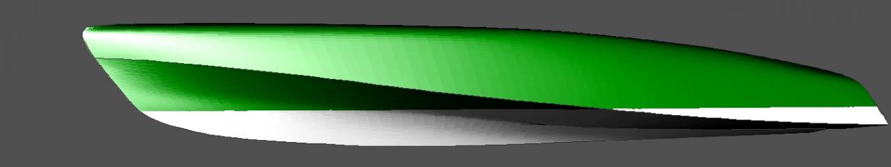

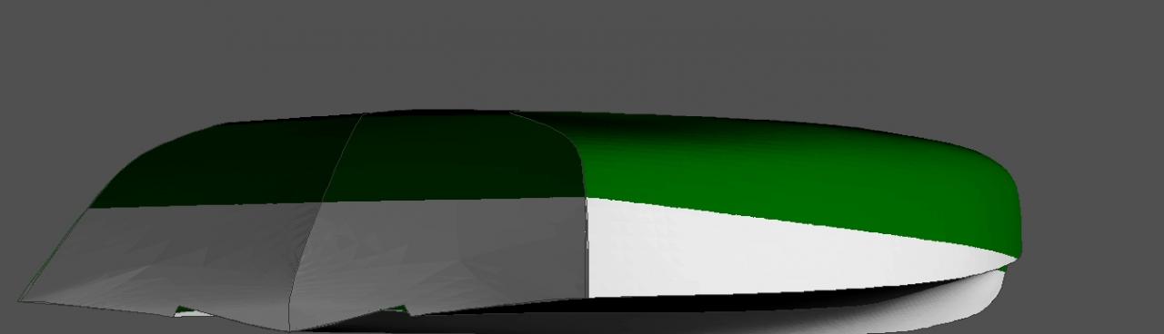

    Ето с по-плитко газене
    При 2 см височина на водолинията трябва до изглежда така:
ID:	5927   Click image for larger version
ID:	5928   Click image for larger version
    Любомир Динков
    Почетен Автор
    варна
    528
    устойчивостта по точно статичната и компонента се съизмерва с метацентричната височина
    при твоя корпус статитично газене 3.5 ми се вижда малко .За да се дигне метацентъра газенето трябва да се увеличи.
    скорости от 25-30 км е трудно да се прогнозират поради значителната разлика статично - динамично газене и другото статичен и динамичен диферент
