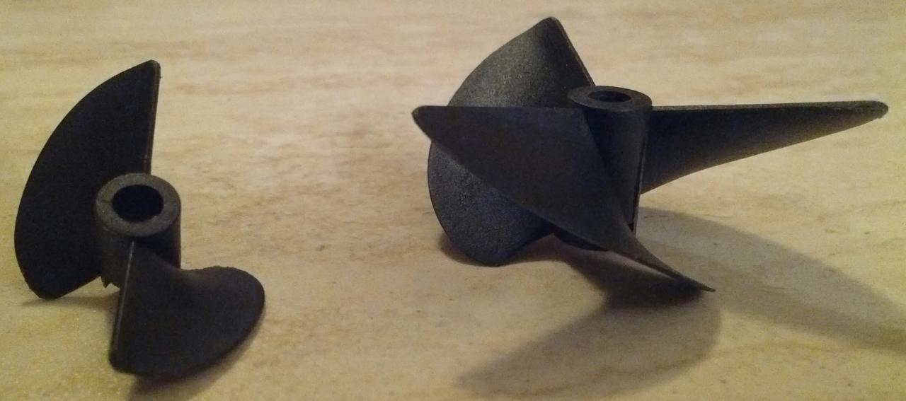

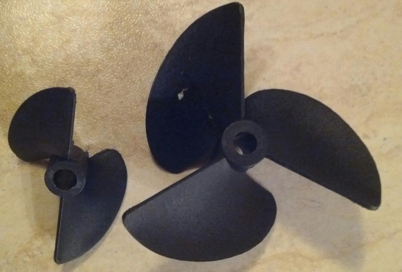

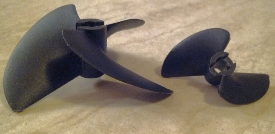

    перки
    Ето и снимките на перките:
