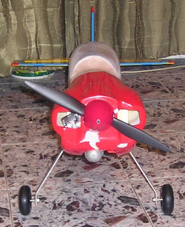

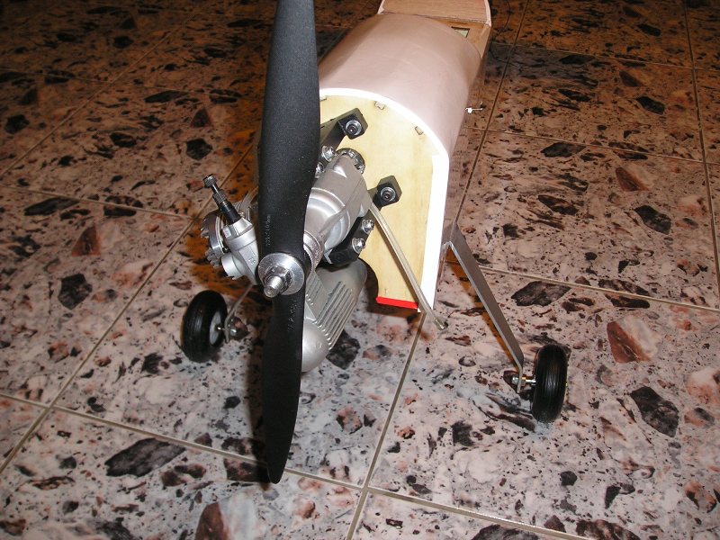

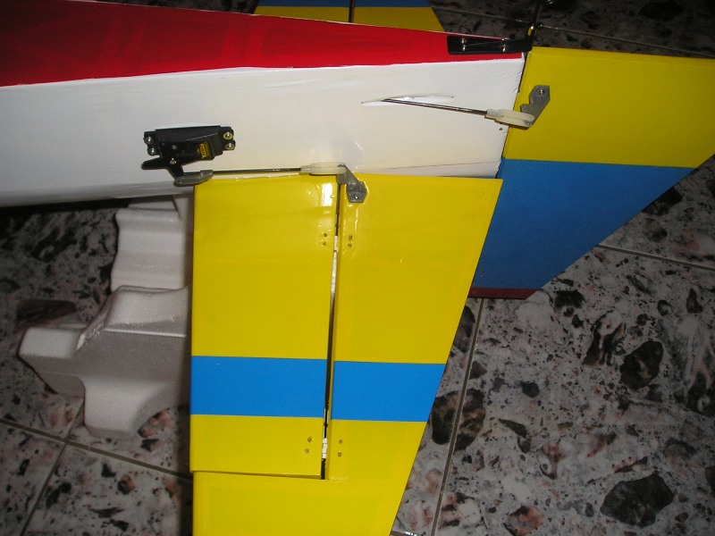

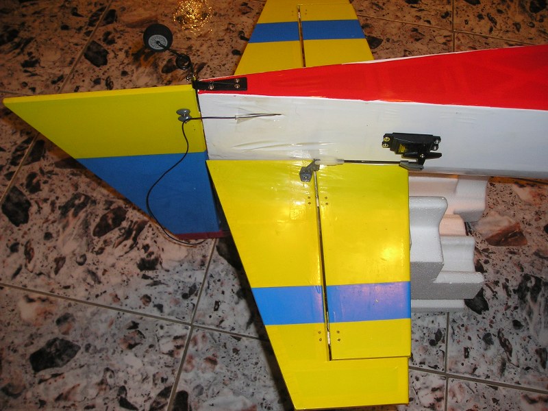

    Ъгълът на крилото спрямо какво го мериш? Да не си взел за база оста на двигателя или челното ребро?
    И още нещо, което забелязвам: използваш доста некачествен хардуер (вероятно от комплекта). Говоря за щипките на тягите. Дори не виждам силиконовите препаски... Вероятна причина за удара може да и да са те!
    Освен това: при така поставен двигател, виждам сериозен проблем с охлаждането му. Нямаше ли да е много по-добре, ако главата на мотора сочи надолу, а ауспухът настрани? Според мен има голям шанс да се побере в капотажа. Не са виновни конструкторите! Вероятно моделът е предвиден за друг тип ауспух (pitts-style).
  2. #52
    Дам, оста на двигателя и челното ребро са си с ъгъл.Меря осевата линия която върви през целия самолет, почва от най-предната точка на вала на двигателя, има надлъжник там по цялата дължина на тялото и е на едно ниво с хоризонталния стабилизатор.Така двете хорди на хоризонтален стабилизатор и крило в момента са успоредни една на друга, но на различно ниво.Хордата на хоризонталния стаб е на осевата линия, а хордата на крилото е под защото е нископлощник този модел. Относно щипките на тягите -да, та са си оригиналните който идват в комплекта и нарочно не съм сложил силиконов или друг шлаух защото не съм видял до сега да се откачи такава щипка по време на полет/друг е въпросът ако щипките са разшлъондени и се откопчават лесно-при мене до сега нема такова нещо/.След като усвоя самолета, което усвояване е от направени поне 50 полета без проблеми и поне 30 пъти изпълняване на целия комплекс F3A пак без никъв краш или друг проблем тогава може да им сложа шлаух, или да ги заменя с ябълковидни съединения /имам ги налични/ но не ми се слагат още, защото не съм сигурен дали ще мина изцяло на якове поне два или три ЯКА в различни размери, или ще литкам и този модел успоредно с яковете.Така правя поне до сега и не съм имал проблеми. По време на полетите то едно по едно си идват разбира се някои си нещица които да се правят, или подменят. Иначе не е интересно само да се лети трябва и да се човърка чат пат и усвояването на самолета да става бавно и полека за да се насладя изцяло на него, а и за да ми мине целия през ръцете.Относно ауспуха ако е с главата надоло то трябва да режа красивия нос за да се покаже ауспуха извън него странично което ще е много по гадно за визията, така съм го резнал само от долната страна и е единствения възможен начин да се побере двигателя без да се реже отвор в носа отстрани. Ако виждаш някакви нередности по конструкцията казваи да ги оправям докато не съм облекъл тялото.

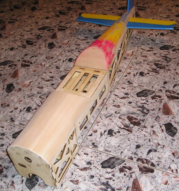

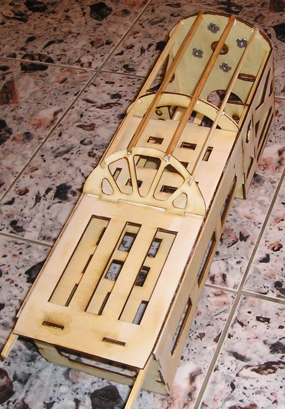

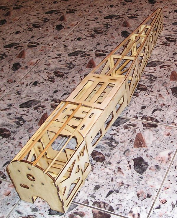

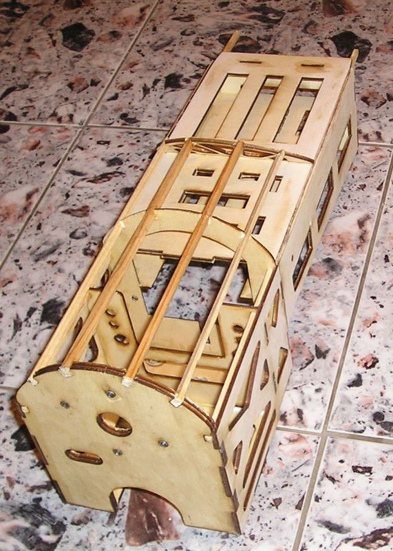

  4. #54
    Довърших предната част на тялото.Ако не реша да правя някаква промяна до утре ще сбирам тялото и ще обличам утре по някое време.Тези 3мм. шперплат вместо предишния 2мм. и подсилването си казаха тежката дума, сега това тяло като го държа в ръцете изобщо не се гъне на никъде, нито може да се усуче. Усеща се осезаемо че е много по здраво от предишното.

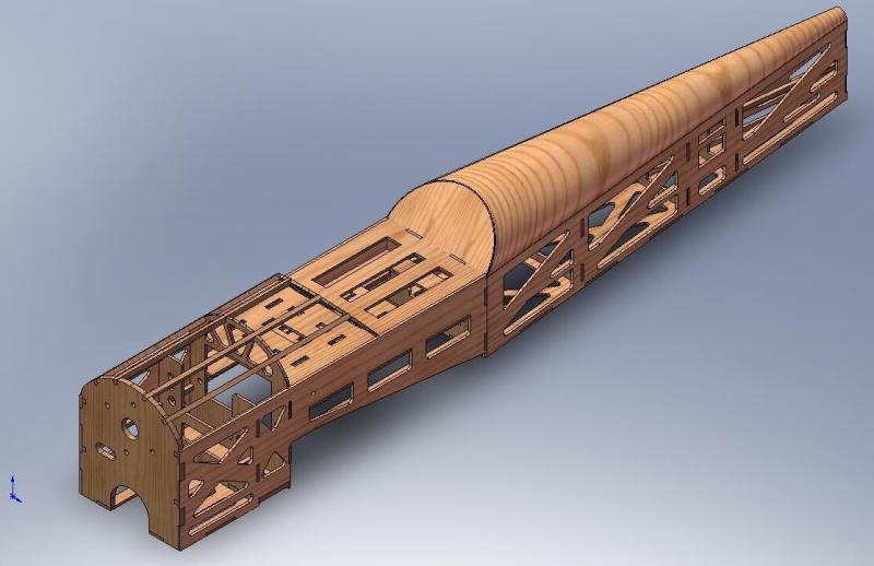

  5. #55
    Реших че е по добре да направя цялото тяло от нулата до края по моя си чертеж. Затова тази нощ го ударих на чертане и завърших тялото нацяло в солида.Добавих и подходящия дървен външен вид.Получи се това нещо което силно се надявам да ме радва в бъдеще когато стане реалност.

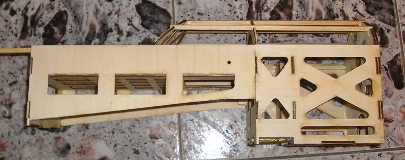

  6. #56
    Завърших тялото изрязано по моя си чертеж. Резултата от днешния 20 минутен високоотговорен и богоугоден труд е на снимката по доло:

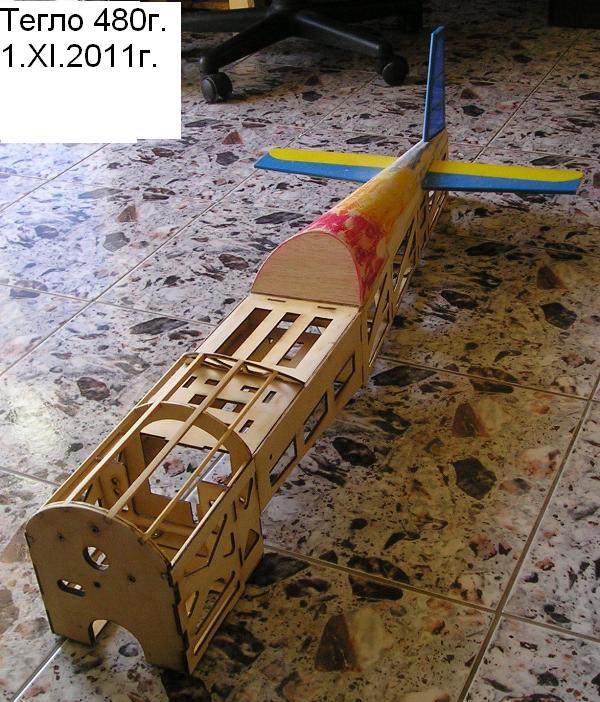

  7. #57
    Залепих стария гаргрот над задната част на тялото зад кабината със старите хоризонтален и вертикален стабилизатор.Не ми се режеше и нов гаргрот щото е от стиропор облечен със балса, а нямах под ръка кантал. Оригинално тялото тежеше 560грама без хор. и верт. стаб, а това въпреки подсилванията и въпреки че е с 3мм шперплат е още на 480грама.Ще видим с пленката колко ще стане.

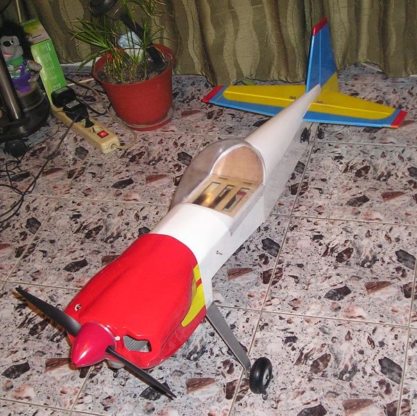

  8. #58
    Днес пак по никое време по нощите завърших и обличането на капа.Използвах ораковер отдоло червен отстрани и отгоре бял.От утре на спокойствие бавно и полека ще му накича серво машинките, двигателя и колесника.

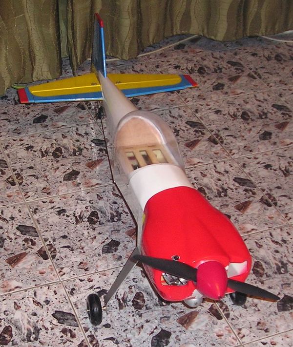

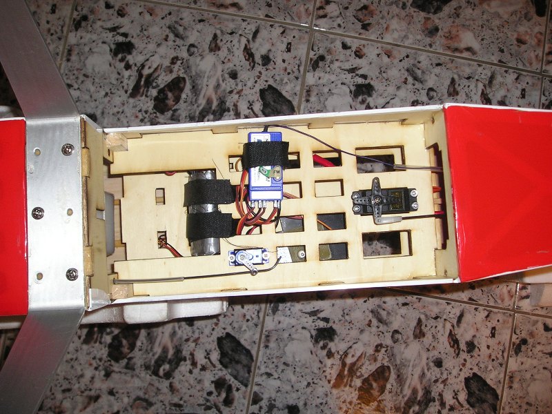

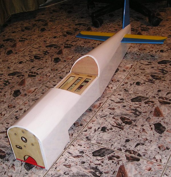

  9. #59
    Монтирах двигател, серво, резервоар, тяги, и даже сложих пластмасови пантички на клапите.От този момент натам капа е готов за полети.Малко не ми харесва цветовата гама с този изцяло червен нос но ще помисля по въпроса или да правя червено тялото отпред и отгоре, или да пребоядисам носа поне отгоре в малко бял цвят.Той носа също си иска и малко ремонт като кит и боя от долната му страна...Цялата тази работи ми отне има няма около 2 часа
