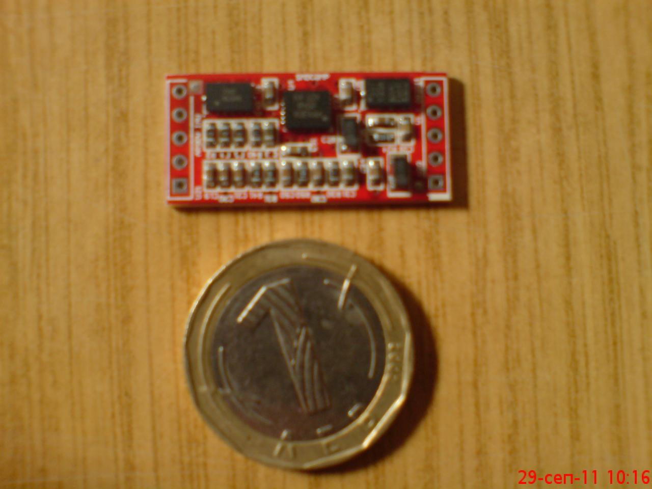

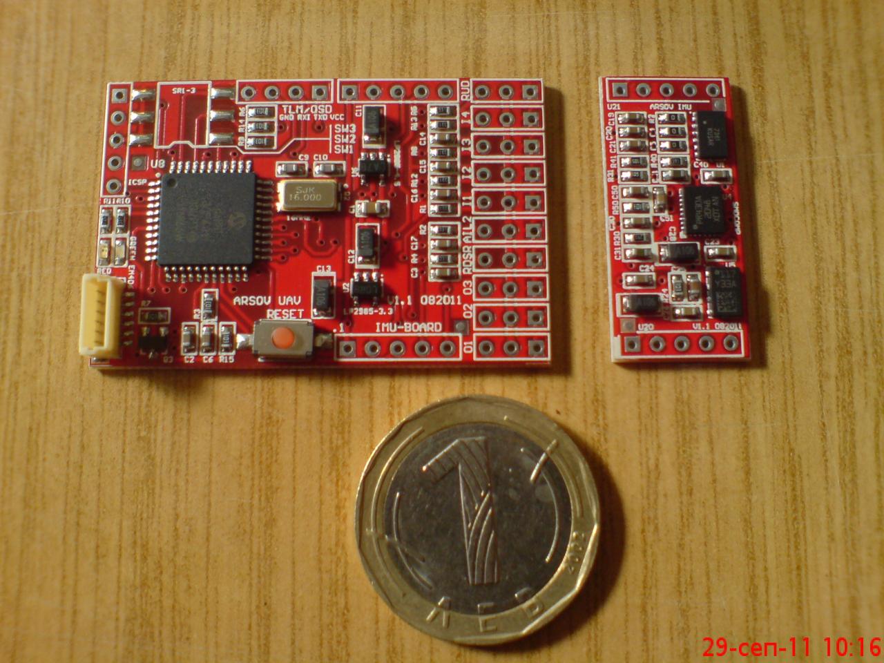

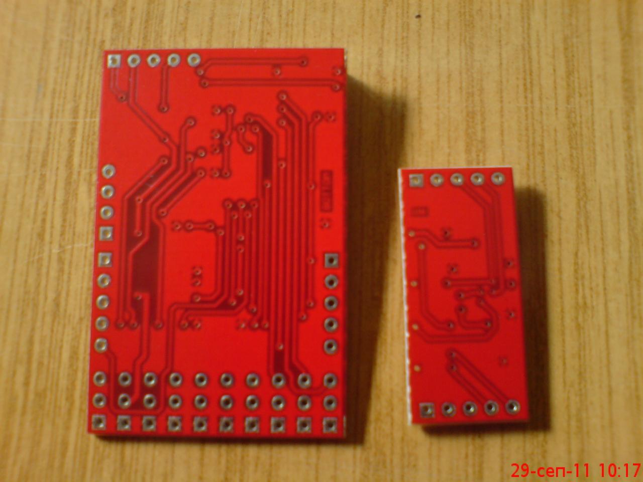

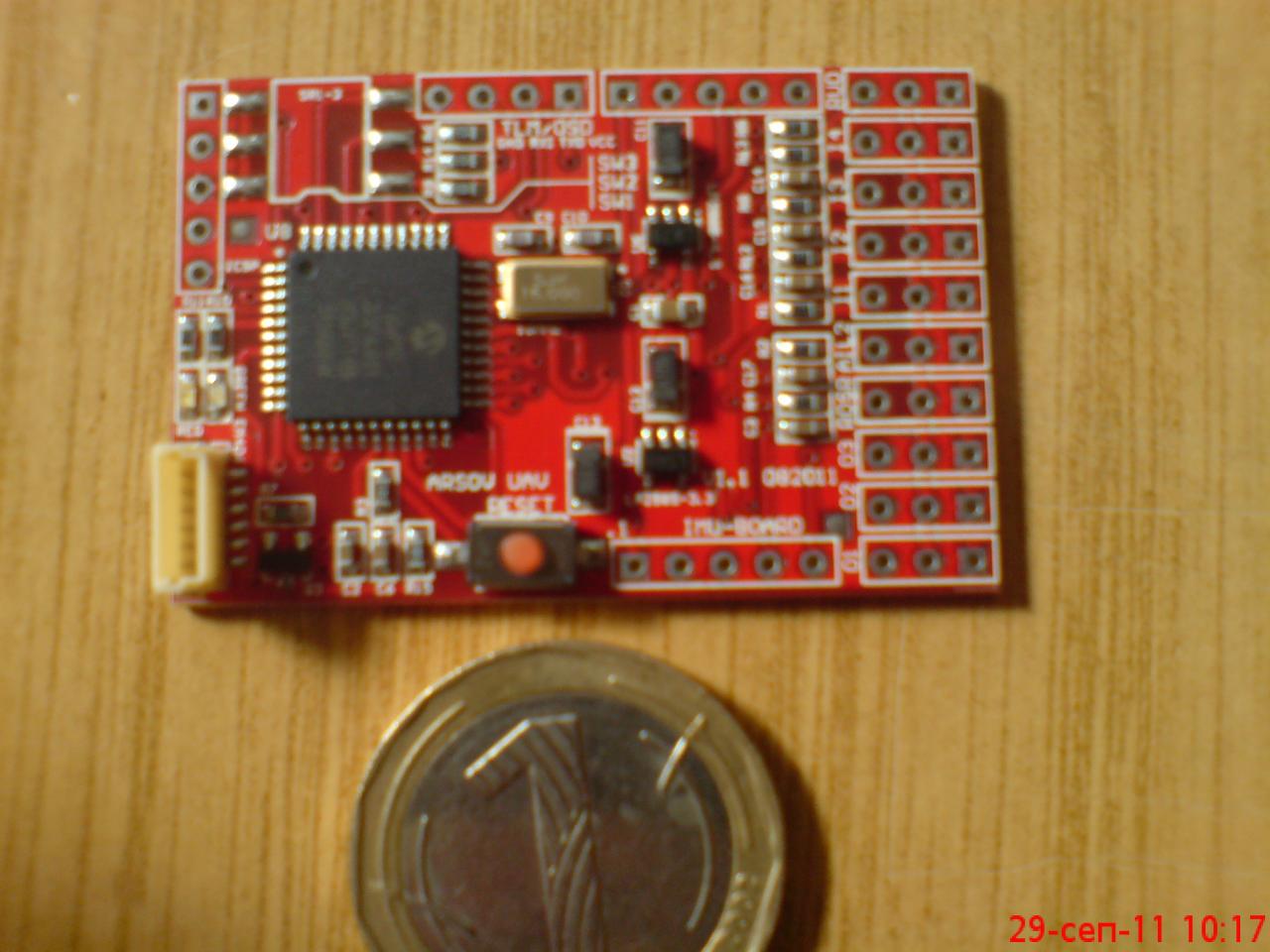

    Здравейте отново,
    Току що пристигнаха платките за автопилота, налепени от робота.....ей, как ми се получи римата....
    Ето ги сладурковците, сравнени с едно левче, за да се получи ориентир за размерите.
    Приложение 3830 Приложение 3831 Приложение 3832 Приложение 3833
    Голямата платка е процесорната част, а на малката са жироскопите и акселерометъра. Утре малката платка ще "кацне" върху голямата, за да се получи завършено изделие.
    Има 2 пълни комплекта и 5 непълни ( налепени са само процесорните платки....за жироскопските не ми стигнаха финансите... ). Надявам се до седмица-две и останалите 5 комплекта да са довършени.
    Утре лепя съединителите и "включвам осцилоскопа"...
    Последна редакция от nickarsow; 29.09.2011 на 18:17.

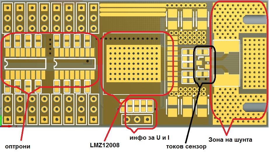

    Пацо,
    Айде да хвърлиш пак едно око....
    Приложение 3826 - схемата вече с оптрони
    Приложение 3827 - горен слой на платката
    Приложение 3829 - долен слой на платката
    Приложение 3828
    3D на пистите
    Момци, дайте и вие мнение по казуса....знам, че във форума има много електрончици.
    Ники , огледай внимателно схемата отново , обърни внимание на фототранзисторната част на оптроните, мислиш ли ,че схема на свързване общ колектор е удачно решение.....

    Ники , огледай внимателно схемата отново , обърни внимание нафототранзисторната част на оптроните, мислиш ли ,че схема на свързване общ колектор е удачно решение.....
    Да, що? Той е много по-шумоустойчив, отколкото общ емитер. При общ емитер, колекторния резистор е доста по-високоомен, което намалява шумоустойчивостта. Има и нещо друго - сервомашинките се управляват с активна 1-ца, така, че не мисля, че общ емитер е приложим в случая. Единствения проблем, който виждам в случая е по-големия ток в отпушено състояние. Ти какво имаш впредвид?
    моя съвет е първо да експериментираш а после да правиш платката,не забравяй ,че входа е високоомен и е с не малък капацитет , с транзистора ще го заредиш ударно и добре ама как ще го разредиш до нула с този резистор(сети се какаъв е диапазона на валидната нула).....
    Че, ако не мога да го разредя ударно през 100 ома....здраве му кажи......
    Обикновено на входа на машинките има кондензатор около 3nF, който с изходното съпротивление на приемника прави интегрираща верига.....
    Мисля, че няма да има проблем. Е, нищо не ми пречи да налепя на една експериментална платчица схемичката....дори за един канал и осцилоскопа ще си каже "тежката" дума.
    А аз не бих рискувал, или бих използвал не фототранзисторен оптрон а логически, цената не много различна и ги има по няколко в корпус...или по просто свържи в общ емитер а светодиодите ги ковни към плюса...
    А, те с това съм АБСОЛЮТНО съгласен. Ако имаш предложение за не много скъп 4 канален SMD логически оптрон, свиркай. Аз обаче не намерих евтини.
    Кажи, имаш ли забележки по силовата част?
    Нямам, може да свържеш в общ емитер а светодиода да отиде към плюс, по надежно е и няма да ти изплува нулата.....
    Имах в предвид не дали имаш, а да предложиш модел цифров 2 или 4 канален оптрон на приемлива цена.
