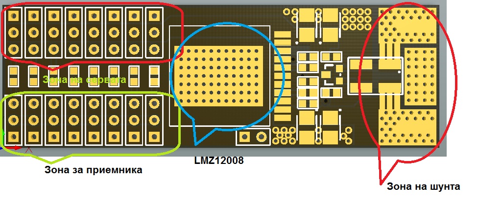

    Аз нямам притеснения за захранването на сервомашинките. Както писах, пистите към тях са достатъчно широки и дебели ( може да се работи на 70 или 105 микрона дебелина на медта ). Също така нямам притеснения и за зоната на шунта....мисля, че е добре оразмерена поне до 60А. Освен дебелата мед, има достатъчно виас за запълване с тенол, както и допълнително наслояване на паста по време на SMD монтажа. Единственото ми притеснение е, за шумоустойчивостта на захранването на приемника/автопилота. Продължавам да си мисля, че 5 волтовия стабилизатор на ESC-то е достатъчно разтоварен от пиковите токове на сервомашинките и спокойно може да се ползва само за захранване на приемника/автопилота. Лошото при това положение е, че вече разделянето на масата между него и сервомашинките става задължително, а единствения начин за това са оптроните. Ето и дребна картинка на първоначалната ми идея.
    Приложение 3824
    Групата ляво горе са съединителите за сервомашинките. Под тях е групата сигнали от приемника/автопилота. В средата е LMZ12008. Най-дясно е зоната на шунта. На този етап е оразмерен за максимален ток от 60А. Както се вижда, в средата на шунта, най-дясно на платката е точката на входящата и изходящата маса. Точно под шунта наляво тръгва и широка, масивна писта ( маса ) за LMZ12008, а от него към сервомашинките.
    По-добре да забавя малко разработката, но да изчистим възможни проблеми/главоболия после.
    Приложение 3824
    Мъдро!!!!!!!!!!
