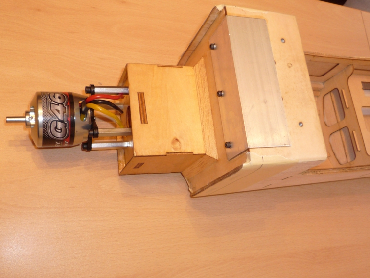

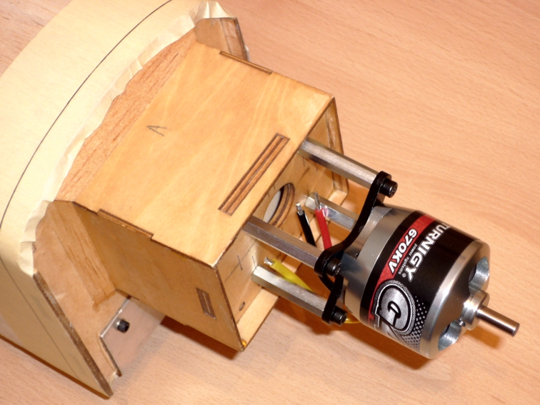

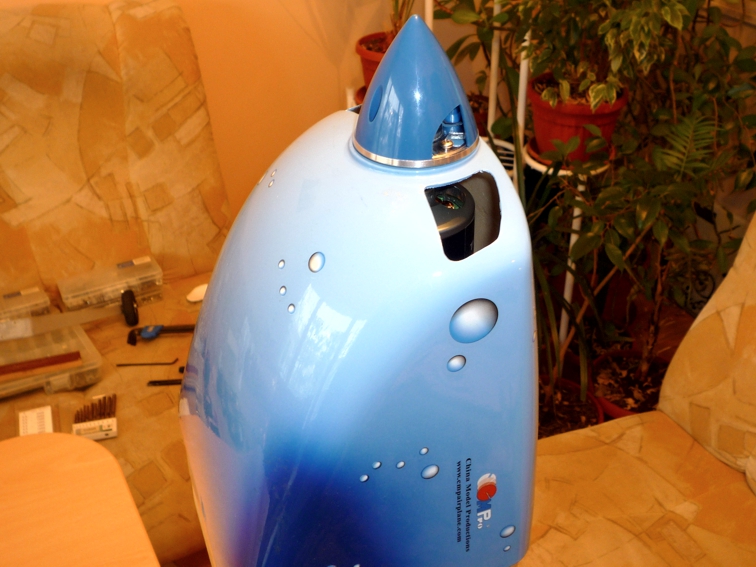

    Днес монтирах "на първо четене" моторетката с дистанционерите М4х35.
    Изчаквах да ми пристигне поръчаната допълнителна цанга за витлото, защото
    стоковата на мотора беше с резба М10, новата е с М8 и ще разпробивам по-малко витлата.

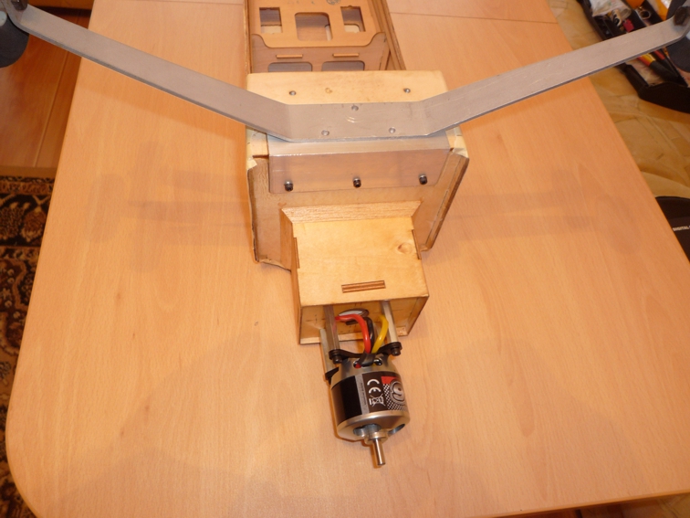

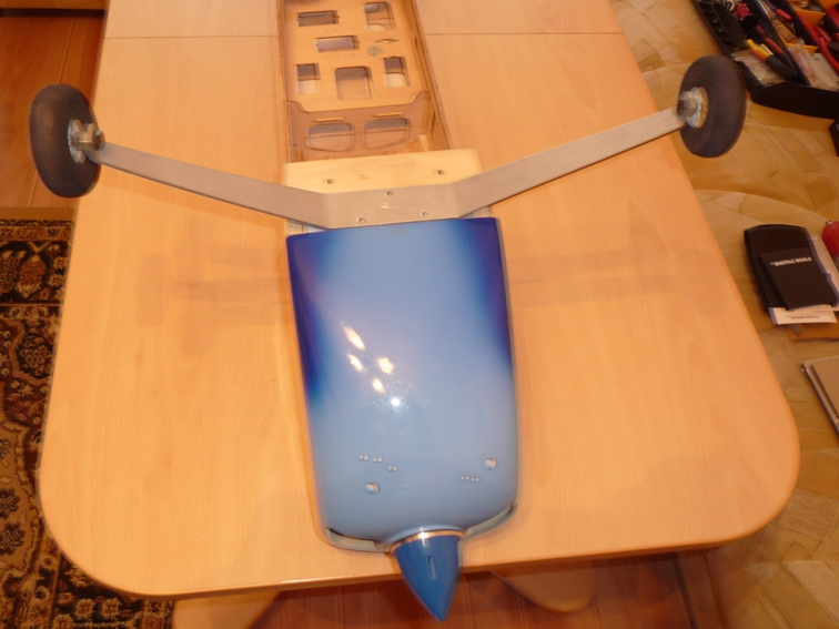

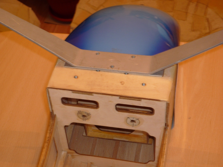

    Другото, което направих е подсилване на зоната за окачване на колесника
    чрез засмоляване и застопоряване с три винта М3 на 120мм алуминиев винкел 40х40х1.
    Надявам се с това да намаля до минимум тенденцията за откъртване на колесника
    при относително грубо приземяване или рулиране през ерозиралите писти.
    Няколко офчи кадъра от свършеното: (така и не успях да ги кача като намалени икони... аз ли съм тъп...???)

    Стояне, моето мнение за усилването на колесника съвпада с това на Ники - че това ще причини много щети при закачане на препятствие. Идеята е колесникът да не е бетониран за тялото, за да може да се отдели без щети при засичане на препятствие. С този винкел рискуваш цялата предна част да се откъсне при по-грубо кацане, вместо да се плъзне по корем.
    Заводският крепеж е напълно достатъчен за трева.

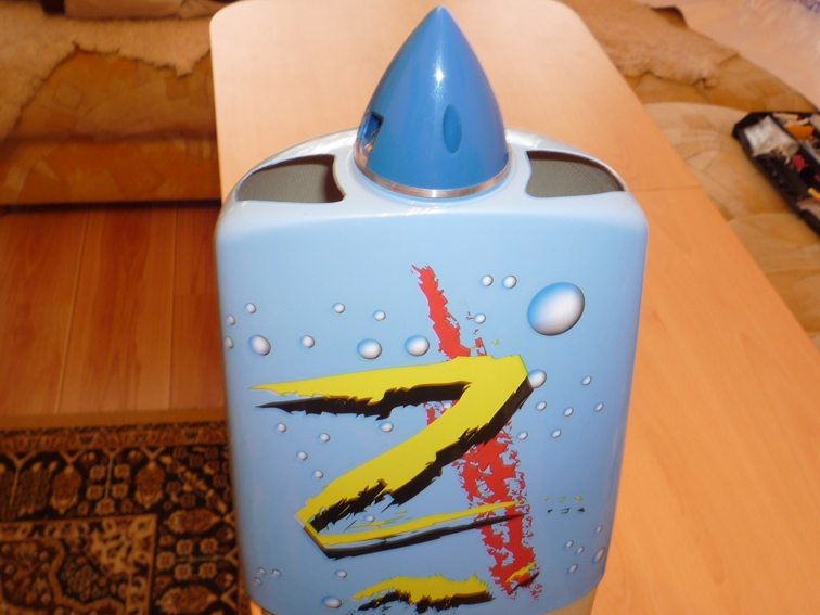

    Стояне, откъде намери този конус? Искам и аз един такъв. Ще съм ти благодарен, ако споделиш откъде си го купил.
    Ако не възразяваш, (аз вече питах веднъж) да пиша в твоята тема? Накрая ще стане чудесна съпоставка на двата модела. Ако си съгласен, може да тренираме и тандемни полети?
    Автор Аватар на Пулевски
    194
    Жоре, аз и преди бях писал, че нямам против темата да е обща.
    Конусът е от тук: http://www.hobbyking.com/hobbyking/s...51mm_Blue.html
    Понеже нямам карантиите към кита, налага се да импровизирам.

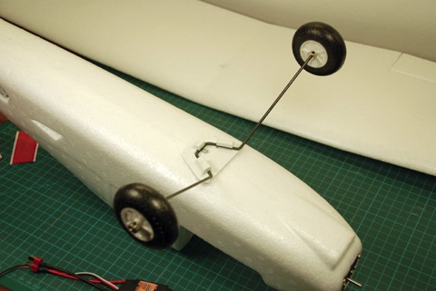

    Както и с колесника. Този очевидно е от друг някакъв модел. Ще пробвам първо с него, въпреки че е тежичък.
    Ако тръгне да бяга много ЦТ, мога да мина на вариант колесник от стоманена тел ф3,5...ф4 тип Мултиплекс:
