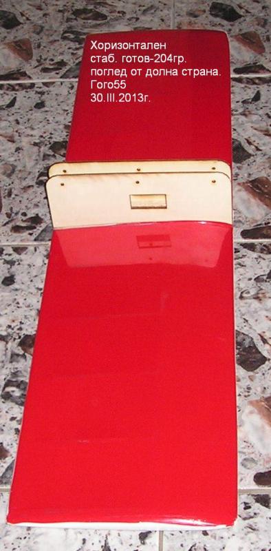

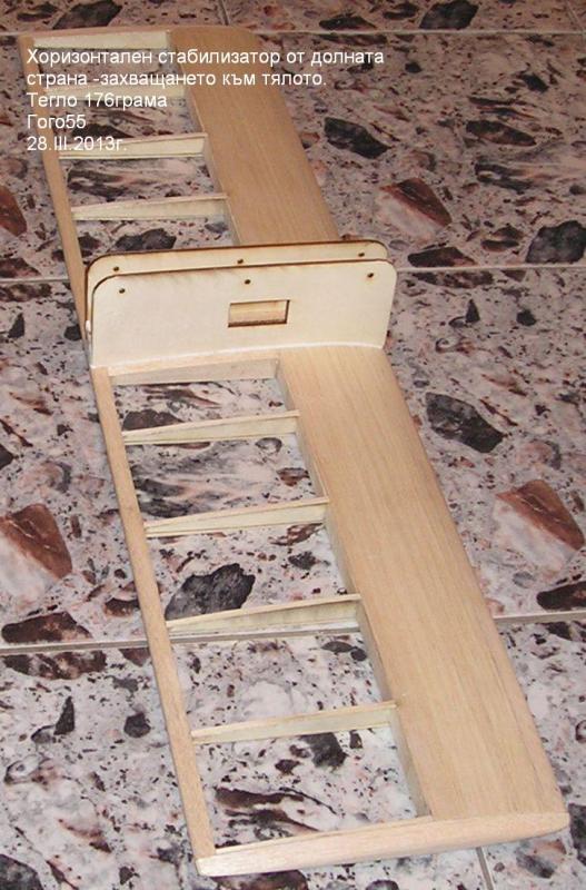

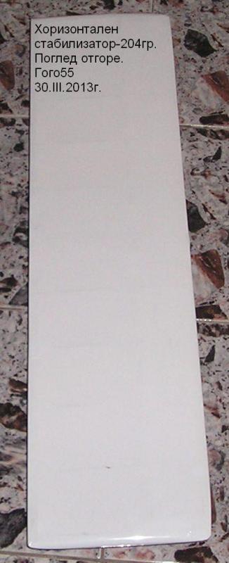

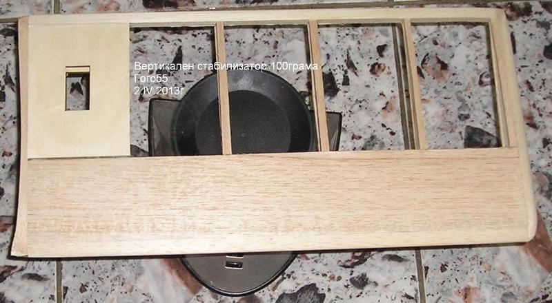

    Малко напредък по модела от днес. Довърших и облякох хоризонтални стабилизатор с фолио. От горе бяло, от долу червено.
Name:	15.Xor stab otgore gotov 204gr.JPG‎

Name:	14.Xor stab otdolo gotov 204gr.JPG‎

Name:	13.Xor stab otdolo 176grama.JPG‎

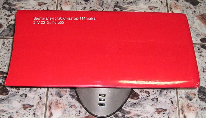

    И вертикалния стабилизатор е готов.
Name:	17.Vert stab motoplaner za FPV 114gram.JPG‎

ID:	5709   Click image for larger version
Name:	16.Vert stab 100 gram.JPG‎

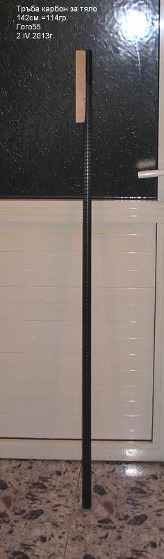

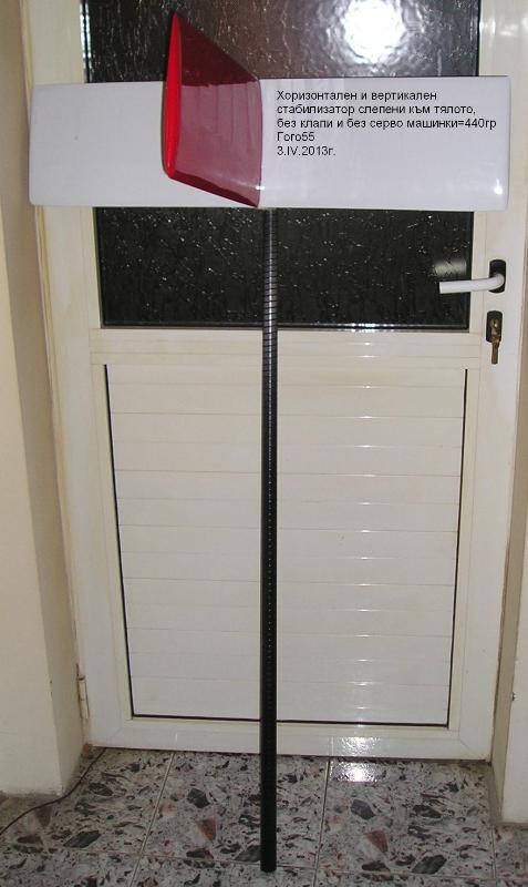

    Залепих хоризонталния стабилизатор и вертикалния стабилизатор един към друг и към тялото. Зя тяло благодарение на колегата Швед който ми даде подходяща тръба ще икономисъм едно 70грама от общото тегло, и ще имам красиво, и достатъчно здраво тяло. Тръбата я пробвах на здравина като и окачих 6кг тежест в единия край, и от другия край вдигах. Самолета ще бъде около 2кг тежък така че натоварване три мисля е добре за теста на здравина който и направих.
Name:	19.Xor i vert stab slepeni.JPG‎

Name:	18.Traba karbon za tialo 114gr.JPG‎
