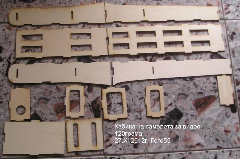

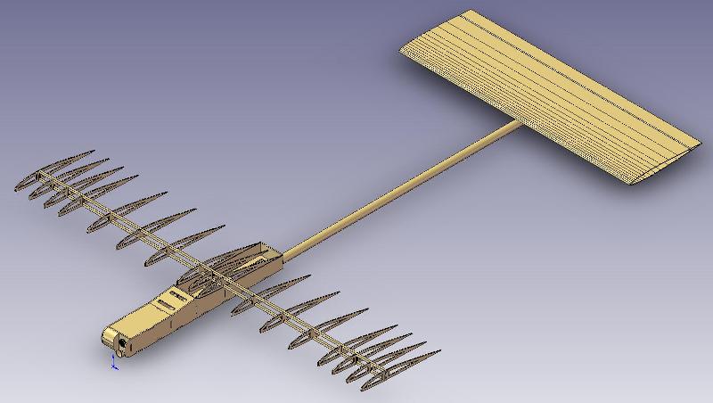

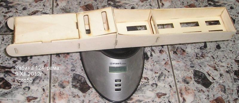

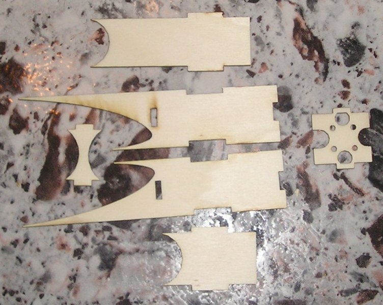

    Вследствие на горните писания седнах и надрасках в солидворка конструкцията , след това на лазера рязане и после лепене. Кабината я направих със сечение колкото е камерата ми гопро. За има няма десетина минути я слепих.
Name:	samolet fpv na gogo el.jpg‎
ID:	5508   Click image for larger version
Name:	2.Kabina slepena 124gr.JPG‎
ID:	5509   Click image for larger version
Name:	1.Kabina 120gr.JPG‎

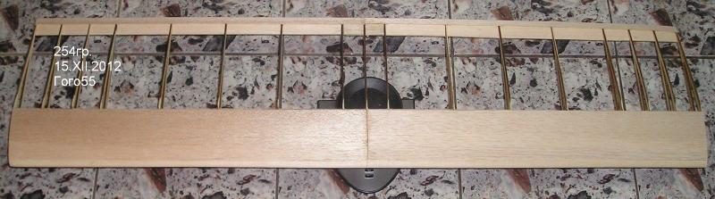

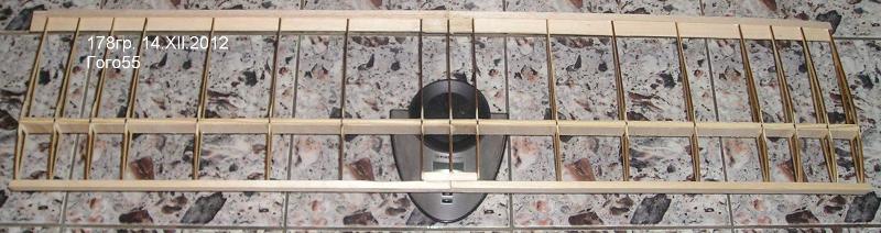

    След кабината идва ред на крилото. Профила е Е-205 с дебелина от 10,48% и хорда от 350мм. Изработката е по класическата технология от време оно, нервюри от шперплат 3мм., лонжерони от бор, и атакуващ и изходящ ръб от балса.То ще бъде от три части, центроплан 120см., и две полукрила по 60см. всяко, като цялото крило идва с обща разпереност от 240см. Полукрилата ще се закрепват към центроплана със силов лонжерон под ъгъл от 3 до 7 градуса, или без ъгъл така че да може да се получи и нацяло право крило , както и крило тип \________/ според настроението ми, и това което искам като напречна стабилност от модела. Изработката е видна от снимките.
Name:	5.Zentroplan 254gr.JPG‎
ID:	5511   Click image for larger version
Name:	3.Krilo zentroplan 120sm. 104gr..JPG‎
ID:	5512   Click image for larger version
Name:	E205 300mm 10,48%.JPG‎
ID:	5513   Click image for larger version
Name:	4.Zentroplan 178gr.JPG‎

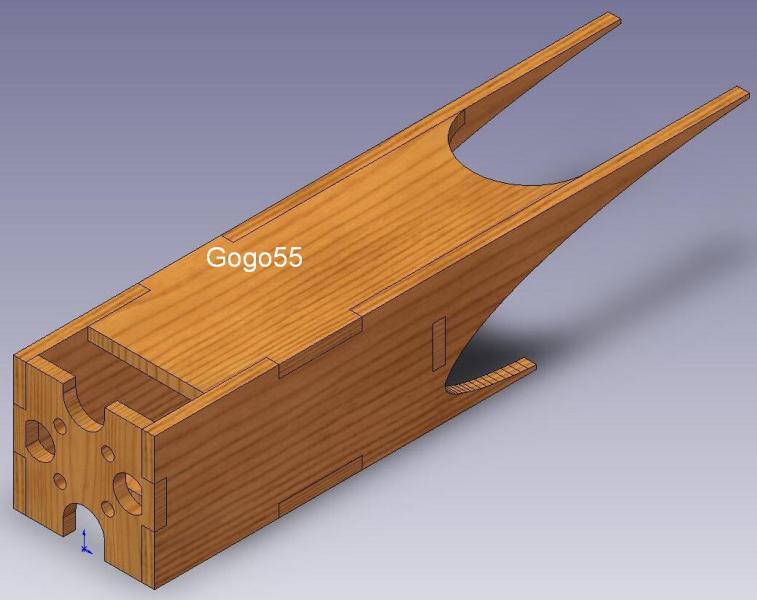

    След като направих центроплана следват моторамите за двата ел двигателя.Първо чертане в солидворк точно по мойте два ел.двигателя, като оставих място в тях и за спиид контролерите, после рязане на лазера и накрая слепване-пак малко работа за десетина минутки. Двата мотора ще бъдат дърпащи максимално близко до кабината. Моторамите с цел икономия на тегло ще ги залепя за центроплана и няма да могат да се свалят.
Name:	motorama za el mot pri e205.jpg‎
ID:	5515   Click image for larger version
Name:	3.Motorama za el motor za E205.JPG‎
ID:	5516   Click image for larger version
Name:	1.Motorama el motor za E205.JPG‎

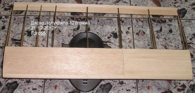

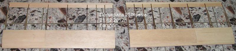

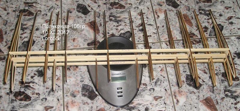

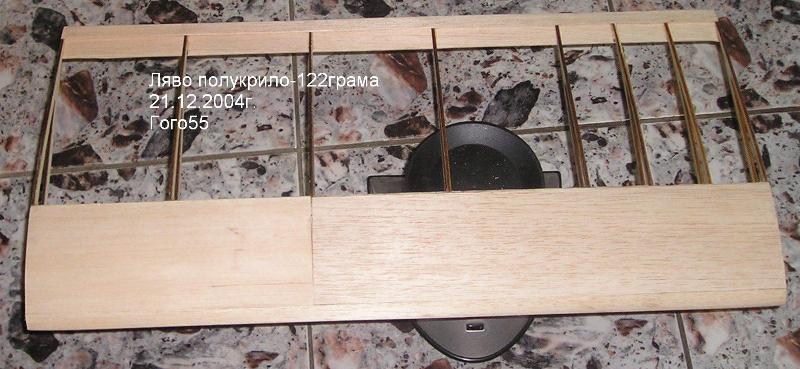

    Двете полукрила също са готови, дойдоха 250грама.
Name:	8.diasno polukrilo 128gr.JPG‎
ID:	5518   Click image for larger version
Name:	7.liavo polukrilo 122gr.JPG‎
ID:	5519   Click image for larger version
Name:	9.polukrila 250grama.JPG‎
ID:	5520   Click image for larger version
Name:	6.Polukrila 106gr.JPG‎

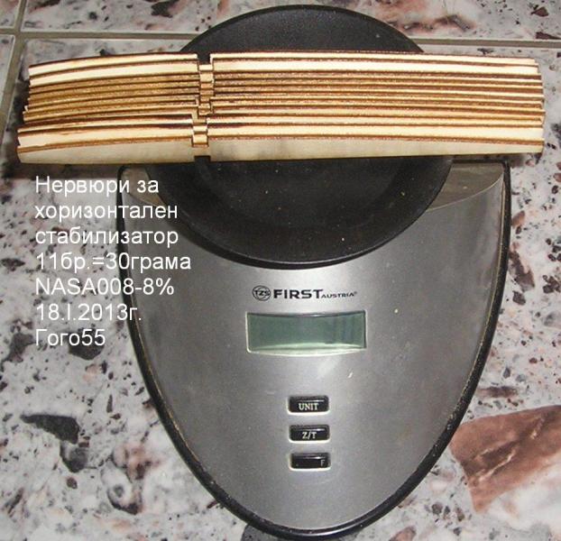

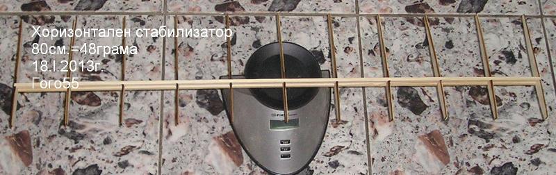

    Следващата стъпка по направата на този модел е хоризонталния стабилизатор. Реших да го правя по класическата технология за крило поради голямата му разпереност от 80см.. Избрах си профил NASA008 с 8% дебелина. Начертах и резнах на лазера, после слепки за 5 мин. и е полуготов. Ще го довърша нацяло някоя друга вечер.
Name:	11.Xor stab 48gram.JPG‎
ID:	5550   Click image for larger version
Name:	10.nervuri xor stab 30grama.JPG‎

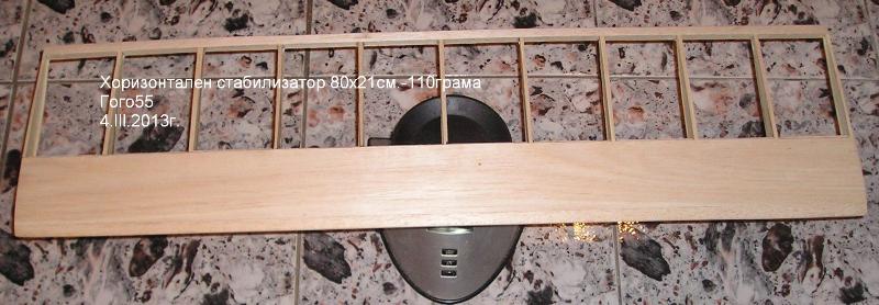

    Довърших хоризонталния стабилизатор и го подготвих за обличане с фолио.
Name:	12.Xor stab 110gram.JPG‎
