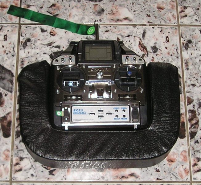

    Супер е поставката! Аз имам същата апаратура, а няма откъде да си купя тава за нея. Благодаря за споделянето!

    Довърших поставката за радиоуправлението ми описана в мнение 80 от тази тема, а файловете за лазерното и рязане качени в мнение 82. Облекох я с черна кожа, и монтирах 4 гумени крачета от долната и страна. Доби визия и външен вид, също мога да кажа че е удобна за изполване.
