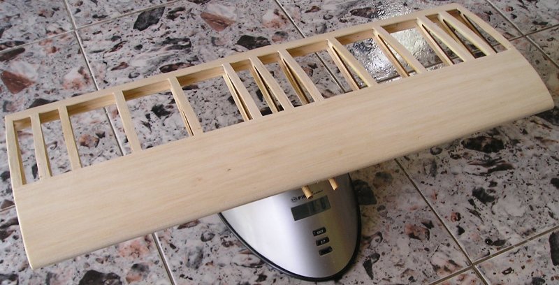

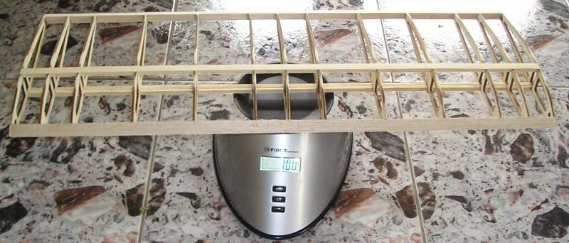

  1. #71

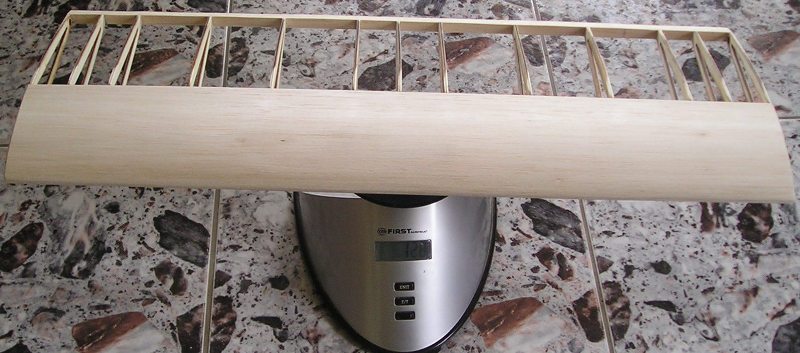

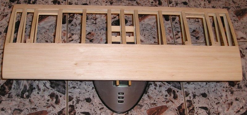

    Атакуващия и изходящия ръб реших да са от балса с дебелина 10мм., също и да облека крилото в предната 1/3 с балса с дебелина 2мм, а под и над всяка нервюра също лента балса с дебелина 2мм. Задкрилките реших да се пускат от две мини серво машинки, като за в бъдеще може да остане само една-но това ще реша по време на полетите, и за тях направих подходяща основа от 2мм шперплат в средата на центроплана. Залепих и подходящи "трупчета" от балса за закрепването на двете мотогондоли със двигателите. Центроплана започна да добива вид.
Name:	7.Zentroplan 170gram.JPG‎
ID:	4351   Click image for larger version
Name:	5.Zentroplan 128gram.JPG‎
ID:	4352   Click image for larger version
Name:	4.Zentroplan 100gram.JPG‎
ID:	4353   Click image for larger version
Name:	6.Zentroplan 158gram.JPG‎

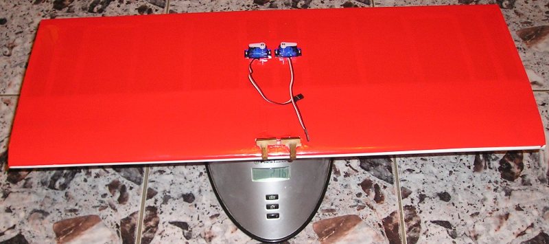

  2. #72
    Обличане на центроплана със фолио на "ораковер" отдоло червено, отгоре бяло. Монтиране на двете серво машинки които ще движат двете задкрилки лява и дясна. Серво машинките ще бъдат в тялото и няма да се виждат.
Name:	8.Zentroplan 194gram.JPG‎
ID:	4355   Click image for larger version
Name:	9.Zentroplan 216gram.JPG‎

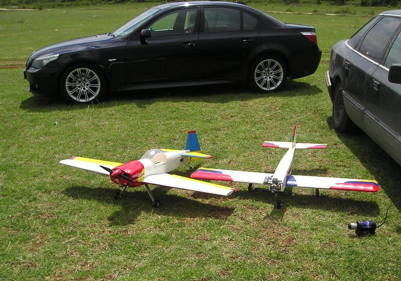

    Днеска изкарах цял ден на поляната от 8 до 19 часа луд умора няма само сипва гориво и литка. Изгорих около 1,7литра гориво което си е поне 2-3 часа във въздуха с тези двамата хубавци. КАПА мисля че не съм го показвал в новата разцветка бял отгоре и червен отдоло сниман на полето.

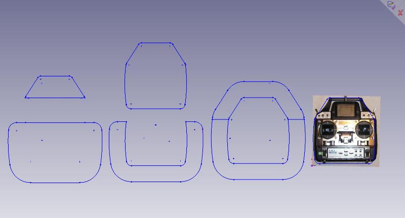

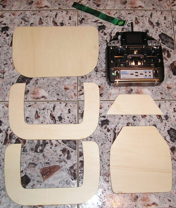

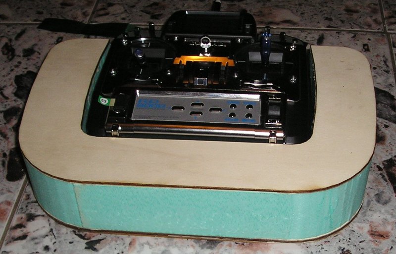

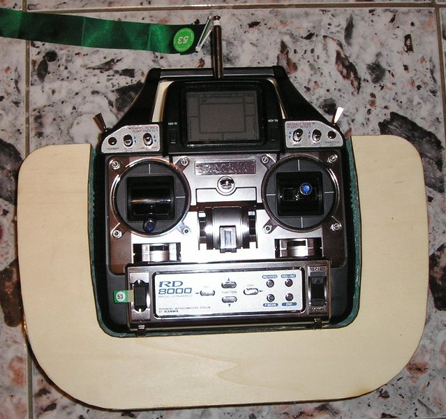

  10. #80
    Поредната екстра която си направих е поставка за радиоуправлението. Реших да направя тази поставка за да си подпирам дланите на нея докато литкам, защото след пети шести полет освен че врата ме заболяваше, то и ръцете ми се уморяваха да ги държа все под напрежение, а самото радиоуправление е малко и не ставаше да си ги подпирам на него и в същото време да движа и двата джоя. Тъй като имам две санви начертах и нарязах по техен размер тази поставка. Това което се получи ми е удобно и мисля че ръцете няма да ми умаляват при повече на брои и по дълги полети, но ще видим във времето. За сега това е пробен тестов вариант и няма да се мъча да му придавам външен вид, а след 10-20 полета ако се докаже че найстина ми е удобно и върши работа ще помисля за външния вид. Като най лесен и бърз вариант мисля че ако се облече с един, или два слоя стъклоплат и смола и после се пръсне с подходяща боя ще стане добре. Може и с някаква кожа и тънък дунапрен да го тапицирам, но това в бъдеще време ще реша кой вариант ще е най подходящ и на кой ще се спря. Ако някои иска корелския фаил за рязането на лазер за да си го повтори да ми пише и ще му го изпратя, че форума не взима нито зип нито корел.
Name:	3.postavka SANWA RD8000.JPG‎
ID:	4382   Click image for larger version
Name:	4.postavka za SANWA RD8000.JPG‎
ID:	4383   Click image for larger version
Name:	2.postavka SANWA RD8000.JPG‎
ID:	4384   Click image for larger version
Name:	1.sanwa rd800 postavka.jpg‎
