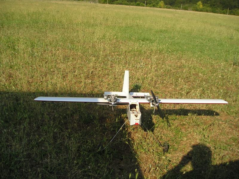

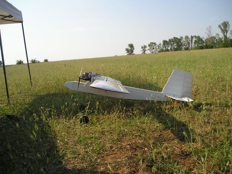

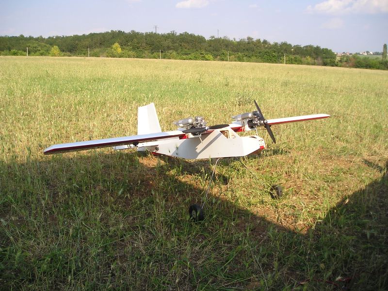

    Реших да сложа наличните 2бр. ДВГ ASP.52, въпреки че са малко по мощни и по тежки от колкото ми е нужно, но поне ще се кефя като имам предостатъчна мощност. Отидох около 16 часа на поляната с 3,5 литра метанол като мислих че след около 2 литра новия ASP.52 ще се отпусне и ще облитам, да ама не, до 21 часа висях бръмчейки на поляната и успях да изгоря само 1,5 литра гориво за разработка. ASP52 след тези 1,5 литра гориво си затяга /чука/ още като трудно държи режими и чат пат гасне, предишния ми такъв искаше 2-3 литра гориво докато се отпуши, този не знам кога ще се отпуши да се изреже едно хубаво. Най-вероятно на следващия полетен ден ще направя още поне 1 литър на земята и трябва да се разработи за да облитам спокойно модела и да не се притеснявам че ще ми угасне във въздуха.
    Забелязах че основния колесник идва малко слаб, гъне се лесно по бабунките и ще иска подсилване сигурно. При съвсем малко газ опашката се вдига иначе от земята така че опашния колесник не играе роля, но клапата на вертикалния стига за да се рулира модела спокойно по земята. Пускам и три снимки от завършения вид да се добие представа как изглежда модела с 2бр.ДВГ и витла.

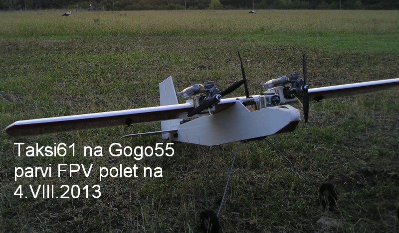

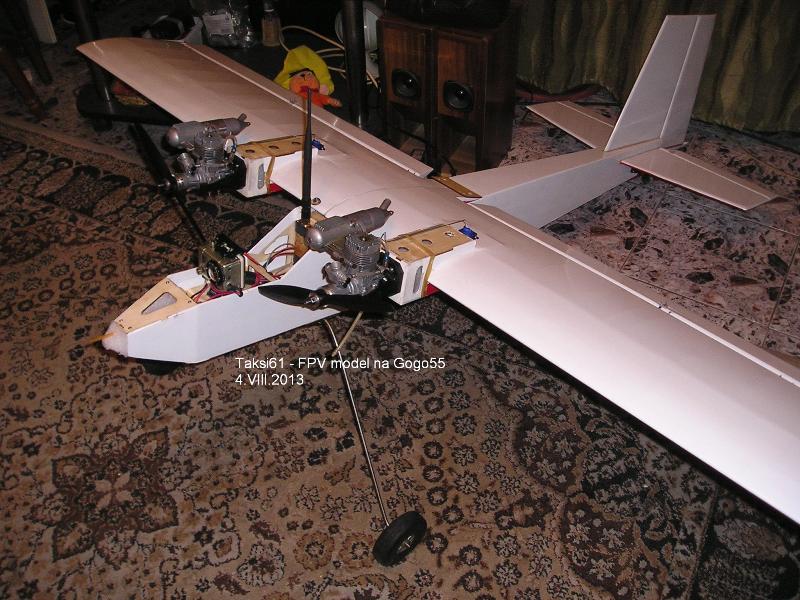

    Накичих модела със всичкото оборудване за видеозаснемане-FPV така че вече си е дрон от всякъде. Сложил съм всички видове възможни екстри който трябва да има всеки един уважаващ себе си дрон . Теглото в този вид със всичката възможна електроника дойде 4950грама.

    Направих и първия полет по камера /FPV/ тази сутрин по хлада около 7 часа. Накратко отчета: излетях напреко на пистата при пълно безветрие-разбега е около 3-4м. когато няма насрещен вятър и то на половин газ. Модела е като щур кон докато мигнеш и вече е на 2 метра височина и на 10 метра-ето и клипче със излитането:
    Двигателите дават доста тяга и модела на пълна газ сигурно ще излита директно по вертикала. Задържах го около 3-5 мин на средна газ за да го усетя, и да гледам числата от телеметрията, както и очаквах хоризонталната ми скорост на средна газ варира от 70км/час до 90км/час, на пълна газ още не съм карал заради неразработения двигател. После намалих на 1/3 газ и телеметрията ми показа хоризонтална скорост от 40-50км/час при тази 1/3 газ.
    Клипа като цял е няколко Гб и ще брадясам няколко пъти докато се качи на тубата затова нарязах няколко откъса от полета колкото да се добие обща представа как се държи модела.
    Два пъти стигах до града на около 1,5км от мен по въздух, и се връщах с автопилота за да го тествам и него. До тук всичко перфектно скорост и тяга идеални.
    На 14 минута от полета почти бях стигнал града и навлезнах в зона със много смущения от които освен рязките движения на всичките серво машинки по закона на мърфи ми угасна единия двигател. Веднага се припотих и претисних защото по принцип на двумоторен модел угасне ли единия двигател почти винаги влиза в свредел и според многото клипове който съм гледал по тубата и многото мнения който съм чел по чуждоезичните форуми полета винаги приключва с краш. Спасението е да се гаси и втория двигател и да се каца където дойде като планер-поне така правят хората и чат пат успяват. Да ама не, имах едно 700 метра височина и си викам винаги мога да угася и втория двигател при нужда и да излезна от свредела ако влезна с тази височина, ще опитам на един двигател да покарам да видя какво ще се получи. Модела макар и малко като ранена птица с опити да се захлупи през крило се държеше във въздуха и си го докарах на един двигател до пистата, като на един двигател и на средна газ ми държеше едно 20-40км/час хоризонтална скорост без да губи височина Не можах да умеря пистата обаче с един двигател и пак капотирах отстрани пистата във високата трева която спира модела на място все едно каца на спирачки. За мое щастие конструкцията се доказа като много здрава /нали аз съм си я мислил/ и нямам пак никакви щети Тези 1,5км. с един двигател ги минах за около 2-3минути вместо за по малко от 1минута защото няколко пъти се наложи да правя виражи на 360 градуса за да успявам да задържам правилния курс към моята си полянка.
    Та те така с този модел, излезна много здрав и успешен щом си го докарах на 1 двигател до мене си и то от 1,5км дистанция, и щом издържа два пъти капотиране без да се счупи нищо по него. Не съм пипал още ходовете на управленията защото искам да направя поне 5-10 полета да го видя как се държи с максимални ходове на всичките серво машинки и чак след като го усвоя така ще помисля къде да намалявам и къде да слагам експоненти ако има нужда.

    На Модела:
    1.Автопилот и стабилизация фи-дос /круиз контрол-летене с избрана посока и височина, летене по координати от джипиеса-по точки от гугал мапса, и връщане в точката на излитане/.
    2. Телеметрия леко пипната смалттим мое производство.
    3.Видеопредавател със мощност 1,5 вата и честота 1,2ГХц.
    4.Джипиес тракер ТК-102В.
    5.Камера ГоПро.
    На земята-наземна станция:
    1.Видеоприемник със честота 1,2ГХц.
    2.Малък тв 9 инча.
    3.Очила фат шарк предатор.
    4.Записвачки Д1, и еази кап със лаптоп и мобилен нет за зареждане на гугал мапса.
    5.Радио със 600мВ мощност санва рд8000 на 40МХц.
    6.Джобен джипиес при нужда ако трябва да се търси модела по координати.
