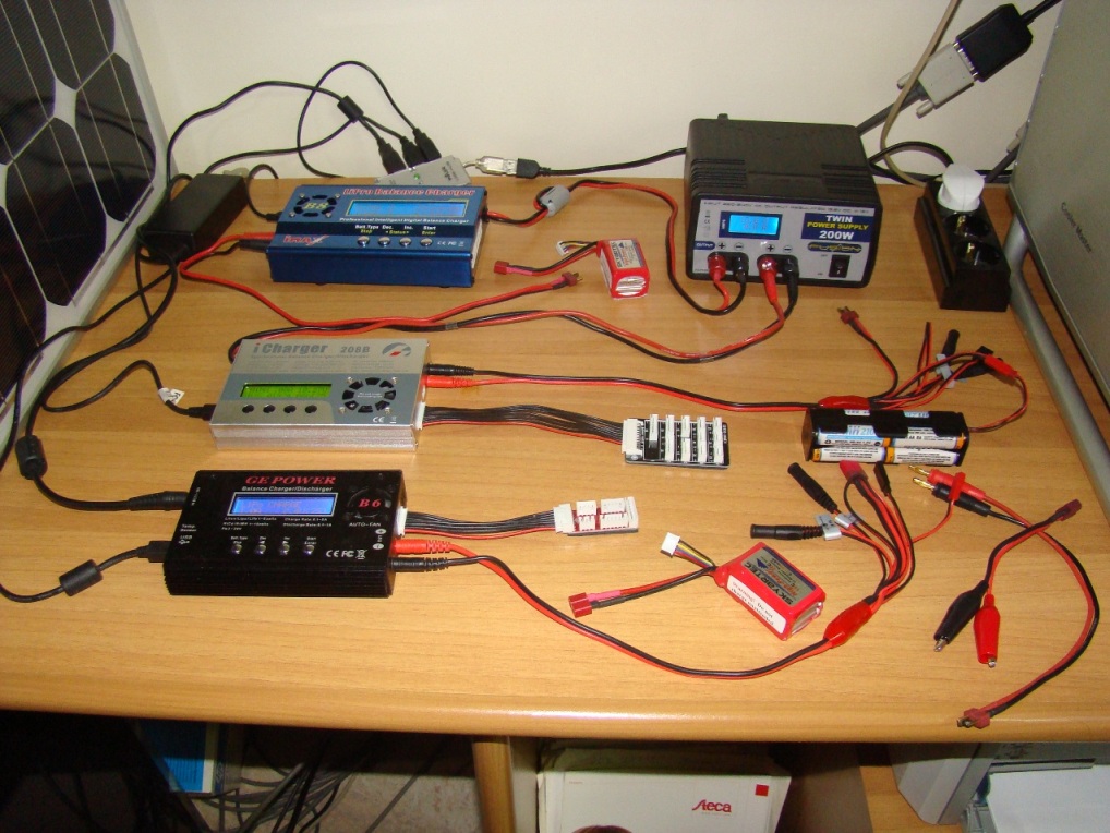

    Ето ми двата зарядни центъра:
ID:	166 Click image for larger version
