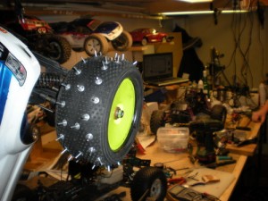

    здравейте след като и в Ямбол понатрупа снежец ме загложди една мисъл. И тя е как да карам по снега и да е ефектно ето вижте на снимките глупоста която измислих
    грубо грозно и нескупосано , надявам се да издържът повече от едно подаване на газ и най важното да е ефективно

    От какво са тези цилиндърчета? С локтайт ли ги лепи?

    да с локтайт 406 много здраво лепило утре ще проверя думите си ,но вярвам че ще управдае очакванията ми . Цилиндърчетата са от шнур ако може такада да се каже ползват го на изработка на О пръстени по размер , купен е от микромакс имат магазин в Ямбол . И предната вечер падна голямо рязане а тази вечер и голямо лепене . Утре ще тествам и ако успея и клип да направя ще е най-добре надявам се да вършат работа за сняг и меки настилки
    пп доста брутално изглеждат ,дали не прекалих
    пп2. а вътрешната гума на колело ако не е някоя от татово време няма да се залепи, то тези новите китайски нямат лепене авто лепенки панг не се справят с тях

    Че си изглеждат брутално, изглеждат си, но да видим колко ще издържат. Като каза О-пръстечета се сетих- дали не можем да ползваме такива О-пръстенчета, които ги слагат по водопроводите. Продават за 2-3лв кутийка със всякакви размери. Май трябва да пробвам с тях.

    е те са много тъни , това което ползвах е с фи 3.5 мм дължините са около 4 мм . И метъра на така нареченото шнурче е 1.8 лв. това си е изгодно има и по тънко но тва ми хареса

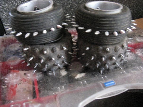

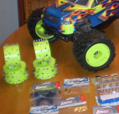

    Като ще са глупости, да са пълни
    Който има гуми и джанти за поразяване да навива смело

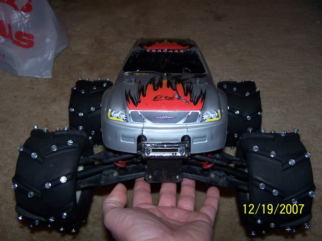

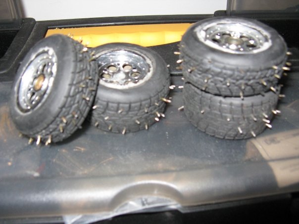

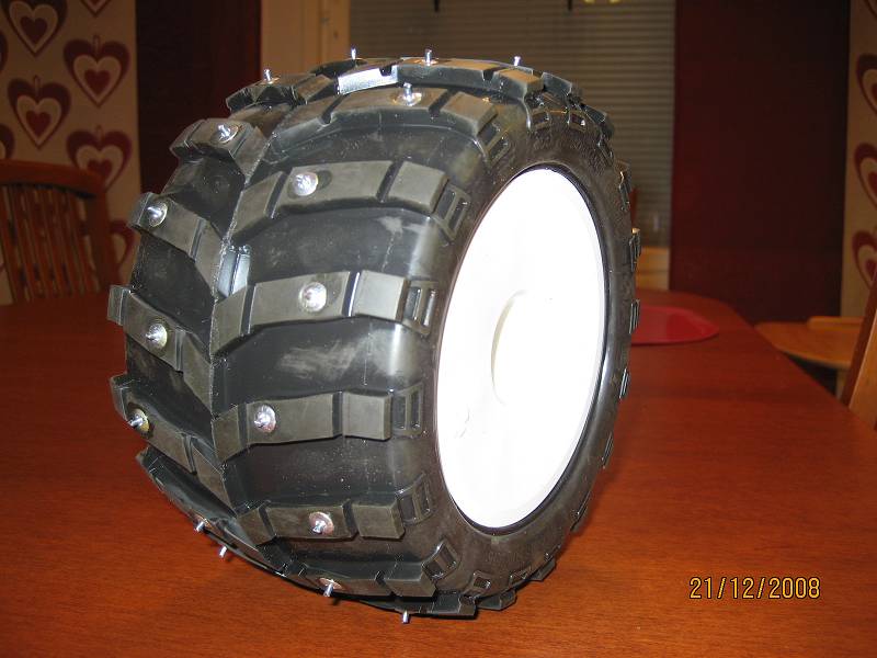

    За това има и описание как се прави /с попнитове/
    http://www.krassurc.se/DIY/?p=197

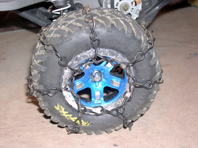

    Това ми изглежда най-разумно

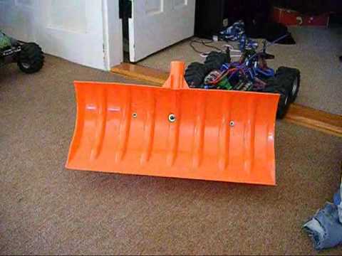

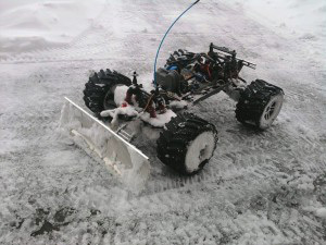

    И накрая не са по темата, но има идея в тях

    Тези грайфери с болтовете според мен са удачни само за по-бавни модели. Аз ако направя такива грайфери на моето бъги, при първото подаване на газ, гумите ще се разпорят.

    ми че колко да е бавно мойто извращение на 2 клетки върви с около 50 че и малко отгоре , та че и на две клетки не ми се струва разумно , с оглед на това че може да се получи миномед и някоя вида или нит да извади нечие око . та днес тествах гумените пинове и малко съм разочарован очаквах пповече ,хубавото е че прибрах модела с всичките ,няма изпадали малко по късно и клипче първо да го кача в туба

    A защо си разочарован?
