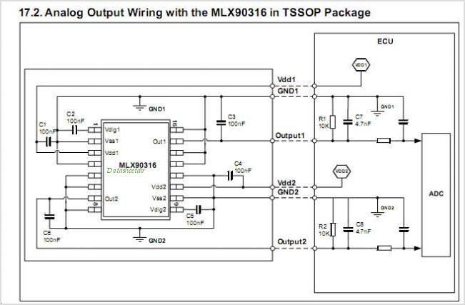

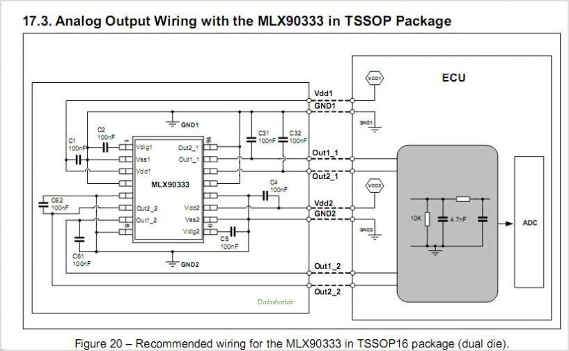

    След, като вече 3-та седмица се борим с Коцето Костов с потенциометрите на Turnigy9x, днес попаднах на нещо много интересно. Магнитни енкодери на Melexis за стикове. Ето и цялата информация.

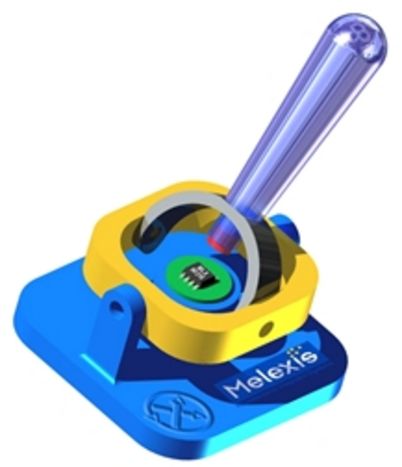

    На края на стика има магнит. Чипа разпознава положението на стика по диференциалната промяна на магнитното поле.
    Пускам темата, защото има място за размисъл ....
