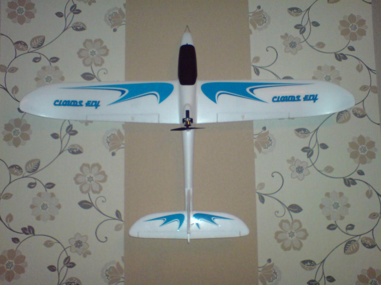

    Днес пристигна новата ми придобивка - Clouds Fly.
    Купих го защото навсякъде пише, че е доста подходящ за начинаещи. След неуслехите ми с електро-планера (Happy 2000), реших да взема някакъв наистина учебен.
    Та за самолетчето.....
    Кащона пристигна силно ударен, въпреки многото стикери "Чупливо", които Hobby King бяха поставили. Явно EMS така си вършат работата.... Добре поне, че материала на самолета е толкова здрав, че нямаше никакви повреди по тялото или крилата.

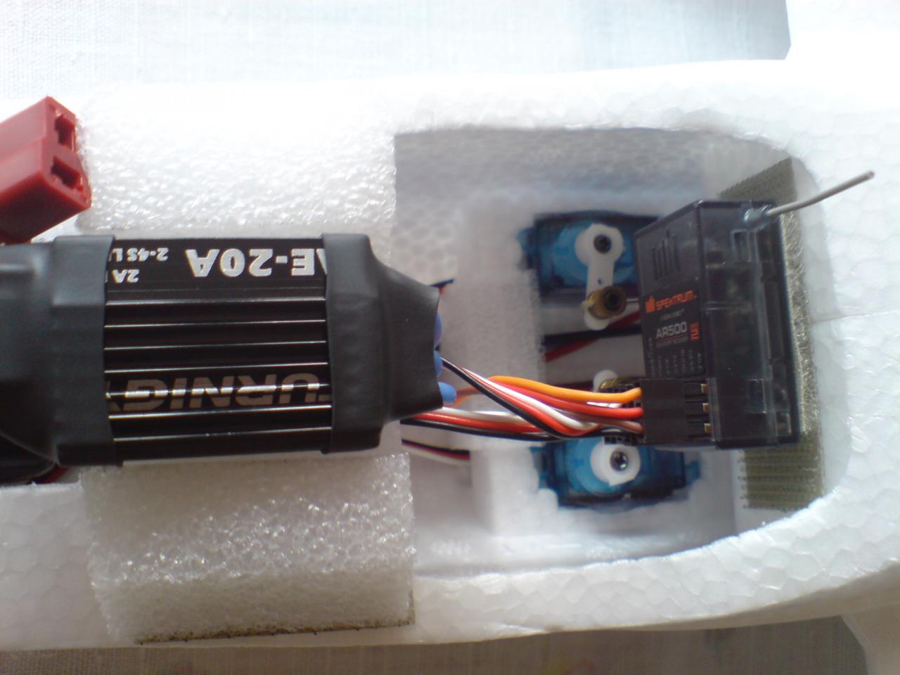

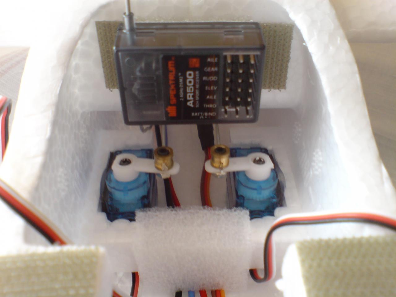

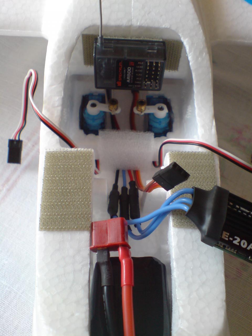

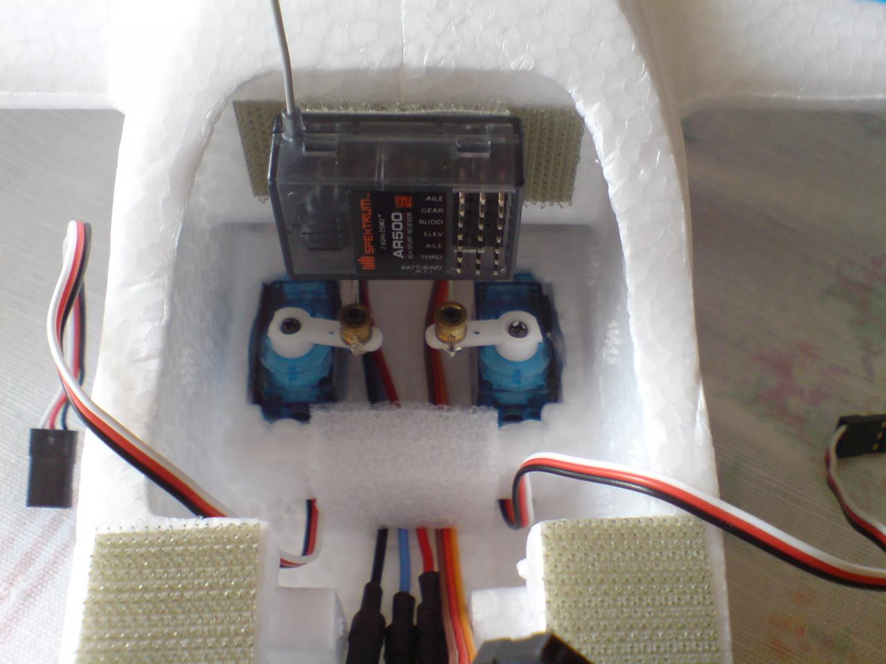

    Прилагам и няколко снимки на разстановката на приемника, акумулатора и ESC-то.

    Кабелите идващи от моторчето ги притиснах с блокче порест фибран, за да не се пречкат на сервата. Залепих от двете страни на изреза за кабината 2 ленти Велкро, за които подобно на мост над акумулатора поставих контролера. Той също се закрепва с Велкро лента или дебела 2мм. двойнозалепваща лепенка.

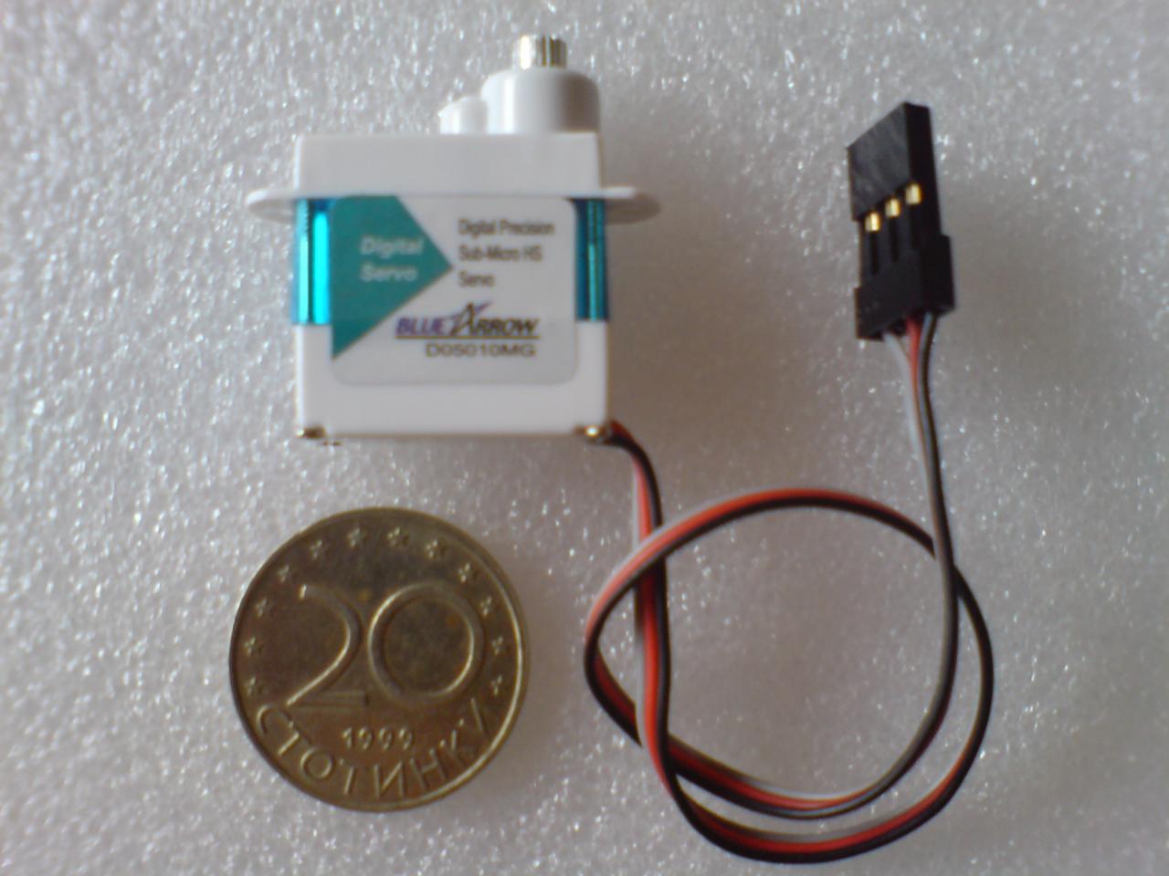

    Направих изрез в кабината точно срещу ESC-то за входящия въздух за охлаждане му. Смених машинките на елероните с тези от снимката, защото оригиналните бяха твърде шумни.
    Тези ( от снимката ) са невероятно добри - цифрови, с метални зъбни колела, 5,75г.. Само съжалявам, че не закупих повече, хем бяха на промоция за невероятните $7. Акумулатора, който сложих е 11.1V 1800mAh 25С. Центъра на тежестта направо заспа. Акумулатора е изтеглен максимално напред, до където е направено леглото му.
