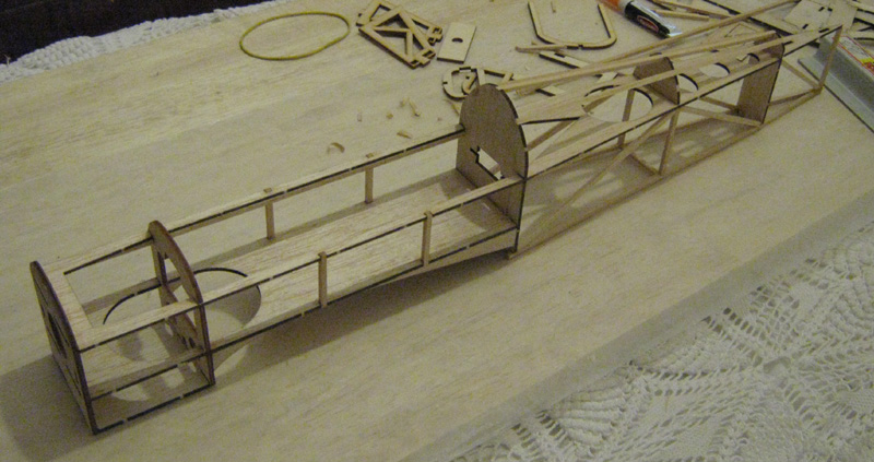

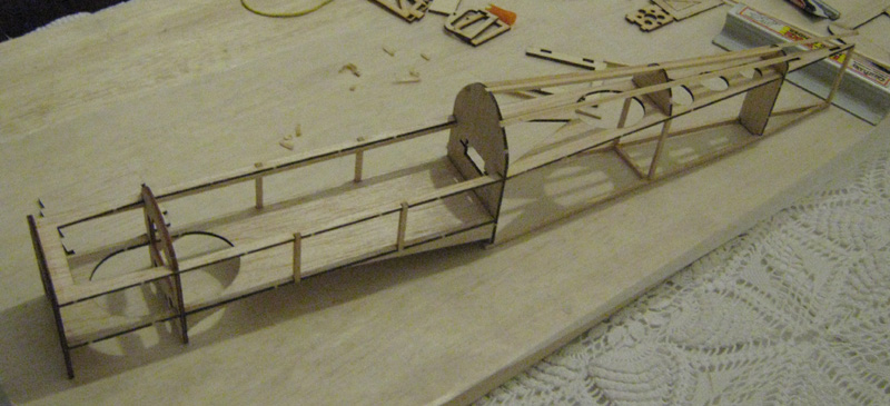

    Започнах тялото. То се сглобява около централна пластина изрязана от 2мм балса. Ребрата се нареждат в указания ред и се залепват. Понеже долната страна на тялото е равна, единственото което трябва да се направи, е да се внимава всички ребра да допират монтажната дъска по време на целия процес на сглобяване на тялото. Единствения необходим инструмент (освен нож и лепило), е триъгълник за проверка на перпендикулярността на детаилите. Това което ми остана да довърша по тялото е да облека горната носова част с 1мм балса и да оформя носовата част. Общото тегло на всички детайли до момента е 46 гр. Ако и крилото е в тази теглова категория, очаквам целия модел без електрониката да е под 150 гр. Надявам се полетното тегло да е около 300-350 гр.

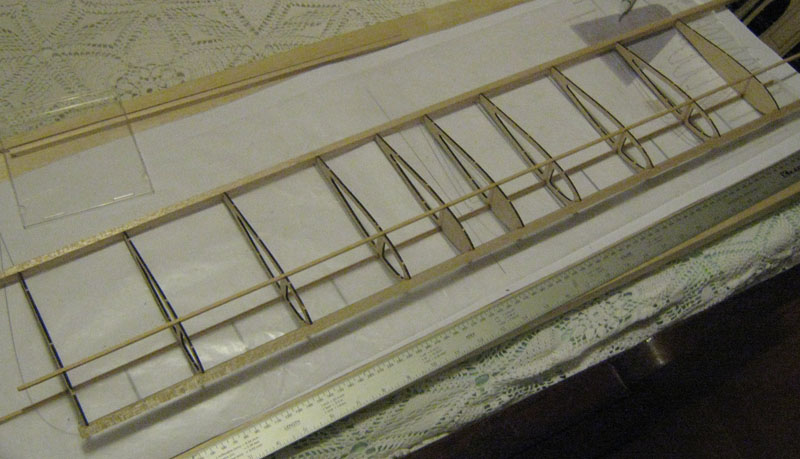

    След малка пауза по извинителни причини, продължавам с модела.
    Двигателя трябва да е между 80-140W, но за сега не съм решил още какъв мотор ще слагам.
    Ред е на крилото.

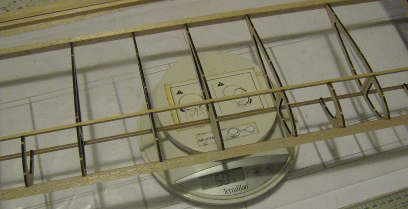

    Съставено е от носещи надлъжници 3х3 и атакуващ и изходящ - 8х8. Ребрата са 2мм балса олекотени.
    Цялото сглобяване на килото ми отне по-малко от час. Теглото както се вижда е 50 гр до момента.
ID:	1327Click image for larger version

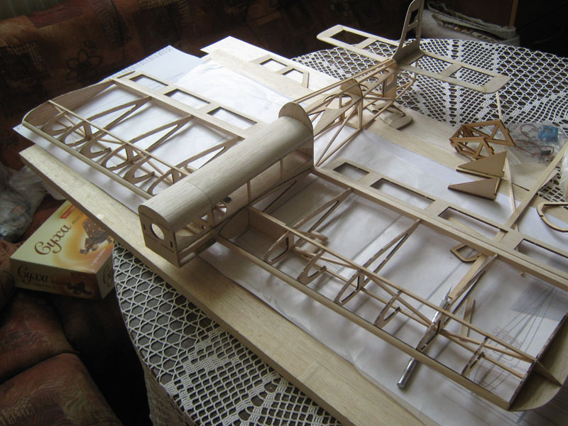

    Ето че скелета на модела е напълно готов. Общото тегло до момента е 122 гр.
ID:	1390Click image for larger version
    Следва обличането и украсяването.

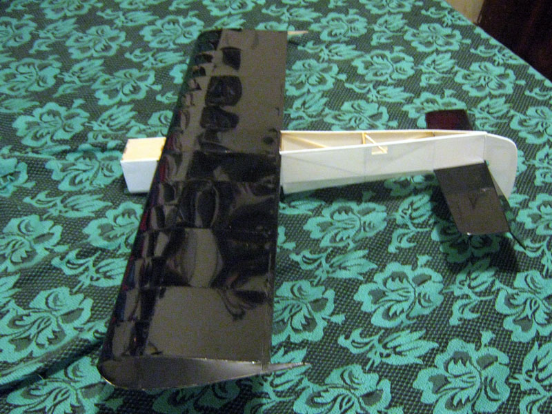

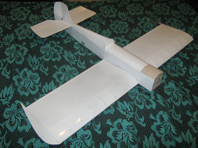

    Модела е до някъде облечен в основните цветове.

    Колко тежи до тук?
    Лазерно рязане ли виждам? Ако да, кажи къде го правиш?
    Моделчето става супер. И много добре изпъваш моделарското фолио. Кажи си тайните на доброто изпъване......
    Stara Zagora
    58
    Да, кита е лазерно нарязан от Димитър Цанков. Теглото в момента е 162 гр облечен.
    Изпъването... незнам дали ше мога да го опиша, защото според мен не е трудно и не мисля че има някаква тайна. Въпрос е на няколко неща: инструмент, старание и повтаряне докато се получи задоволителен резултат.
    Ако се видя с малко свободно време може да запиша някое обличане и да го пусна тук, но не обещавам кога ще мога да го направя. Остава да направя носа и да монтирам оборудването.
