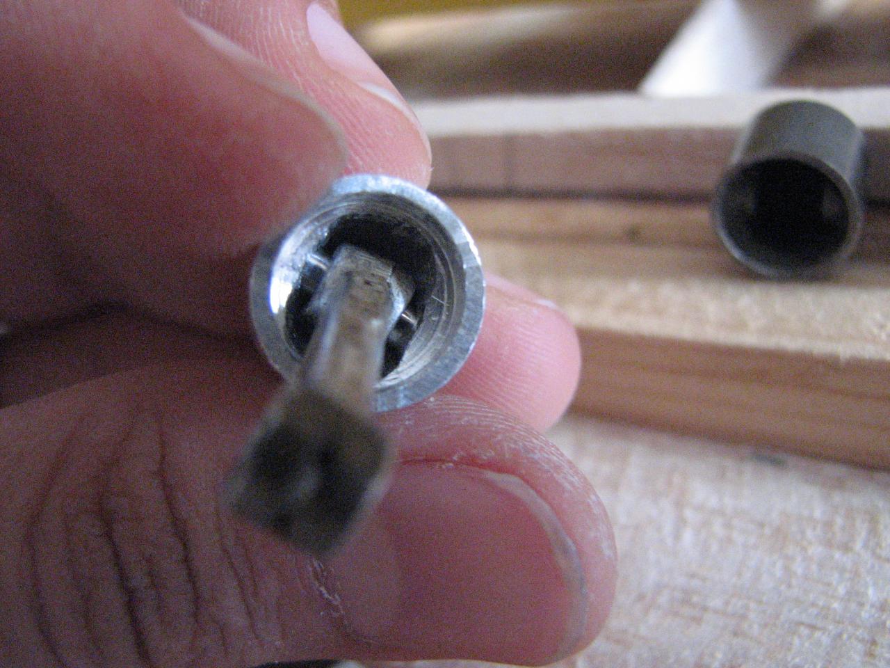

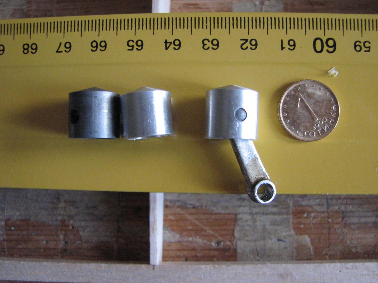

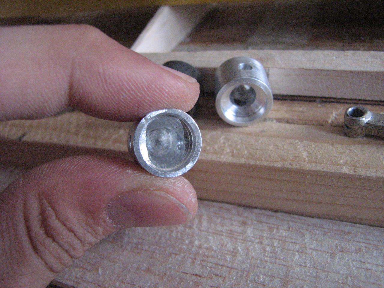

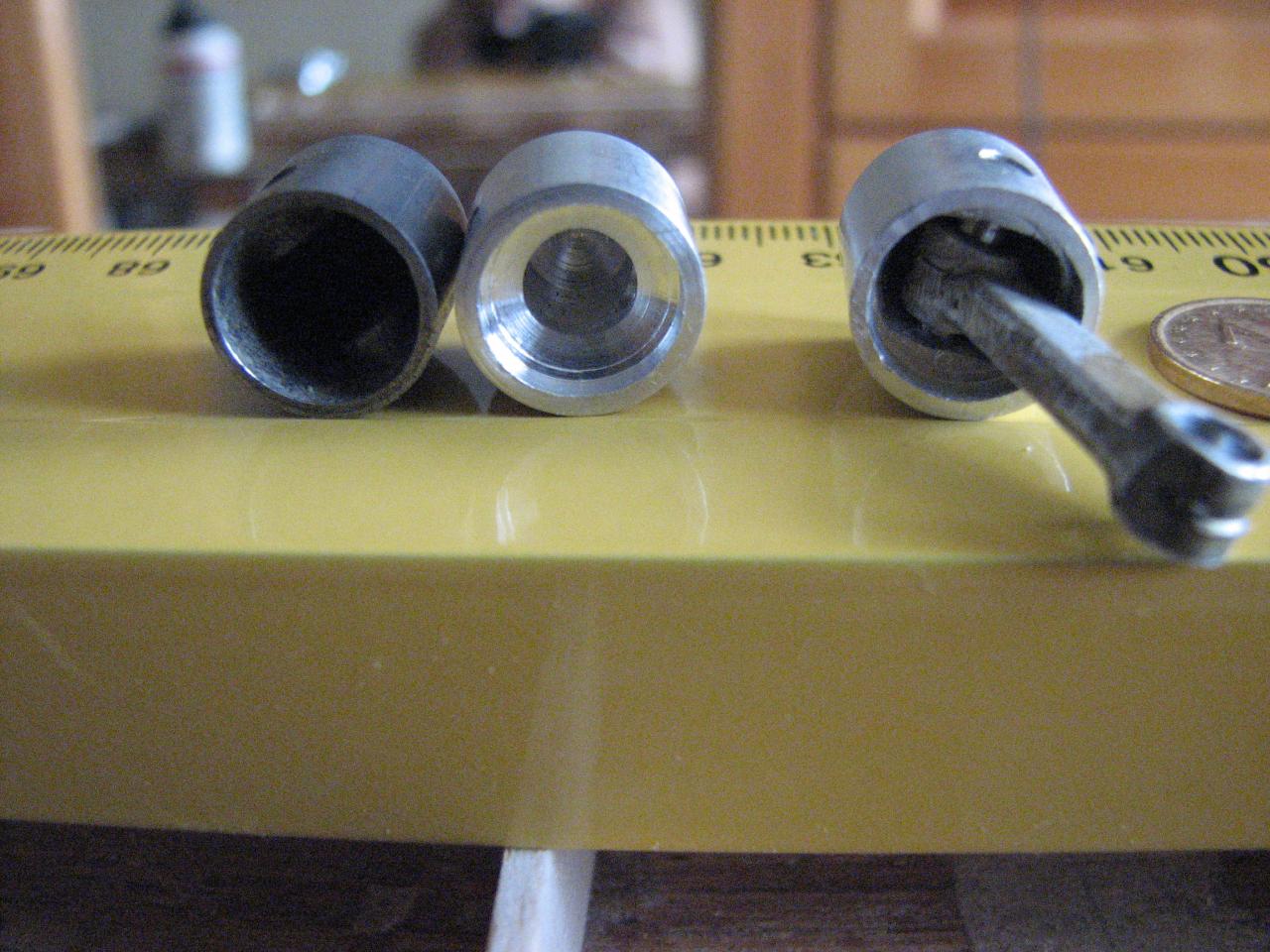

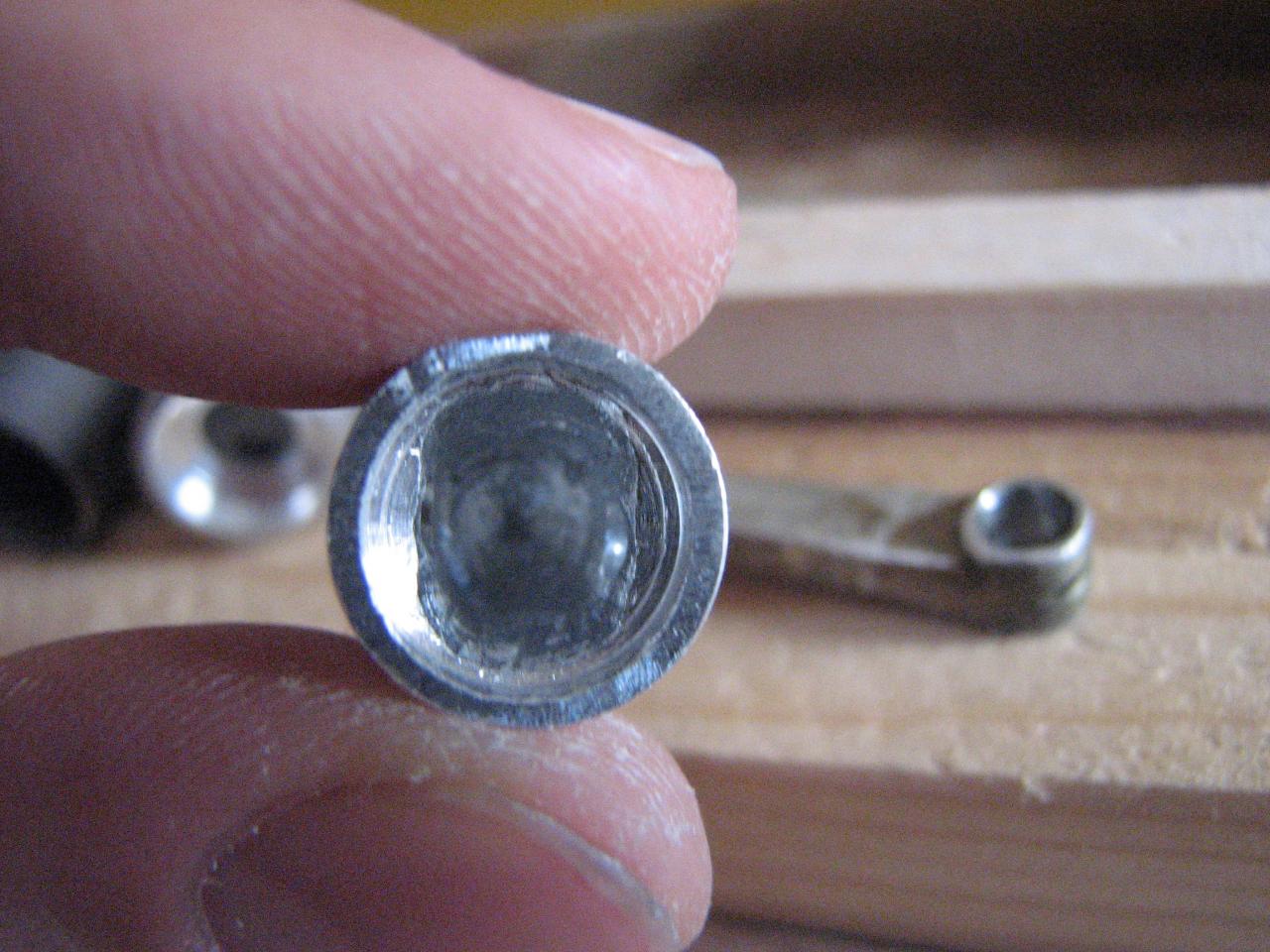

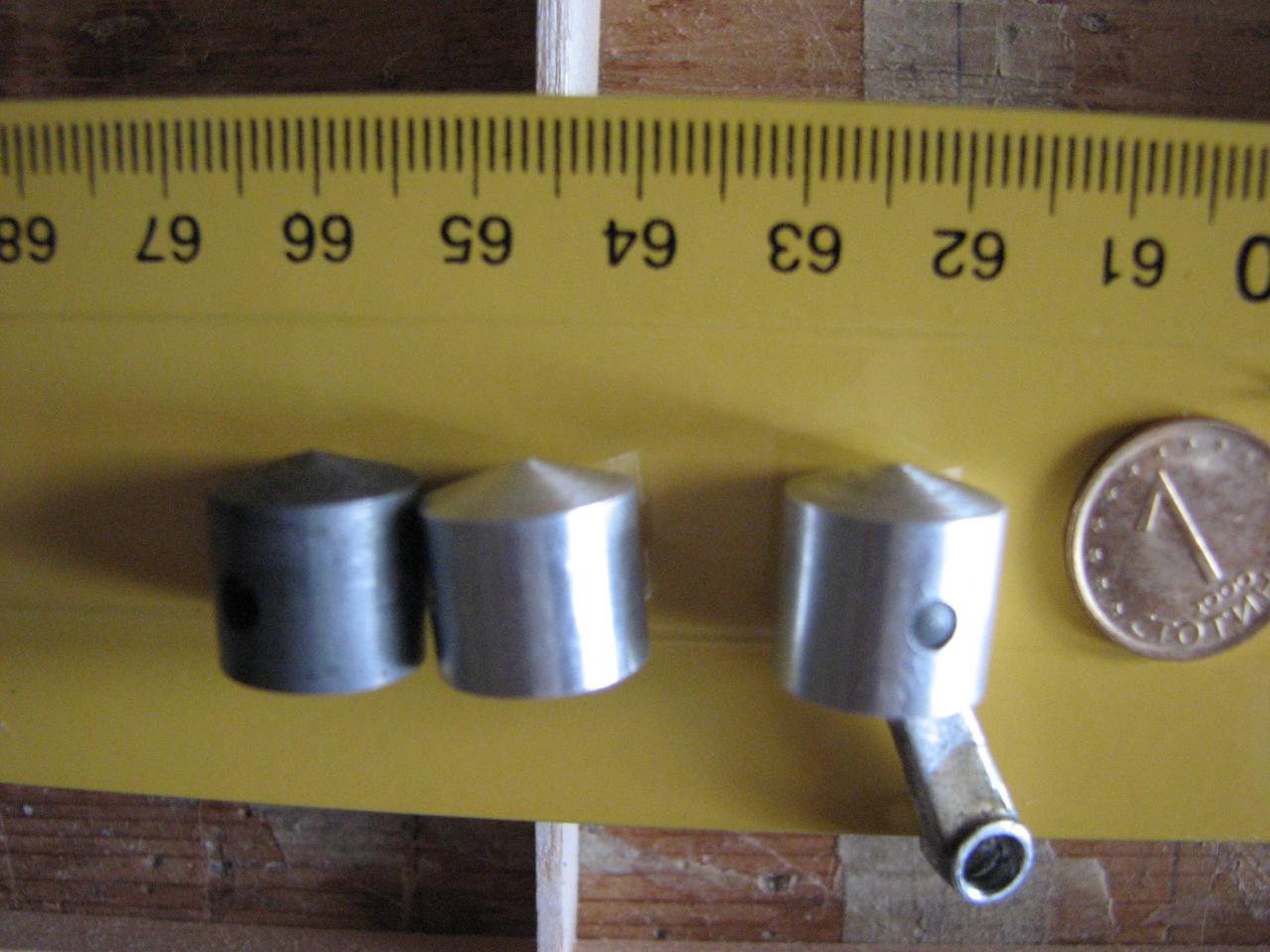

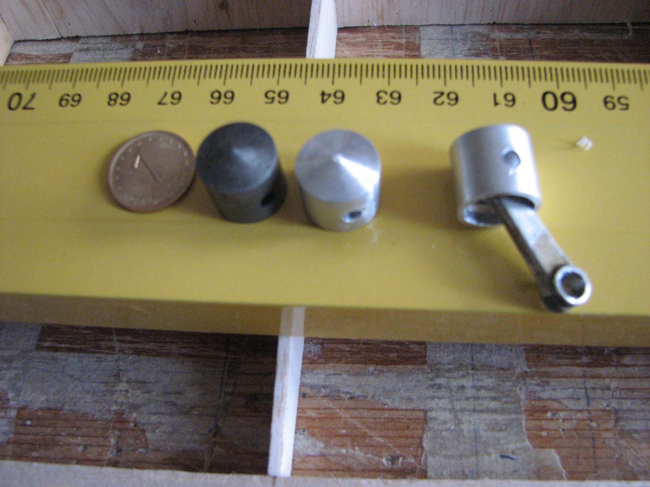

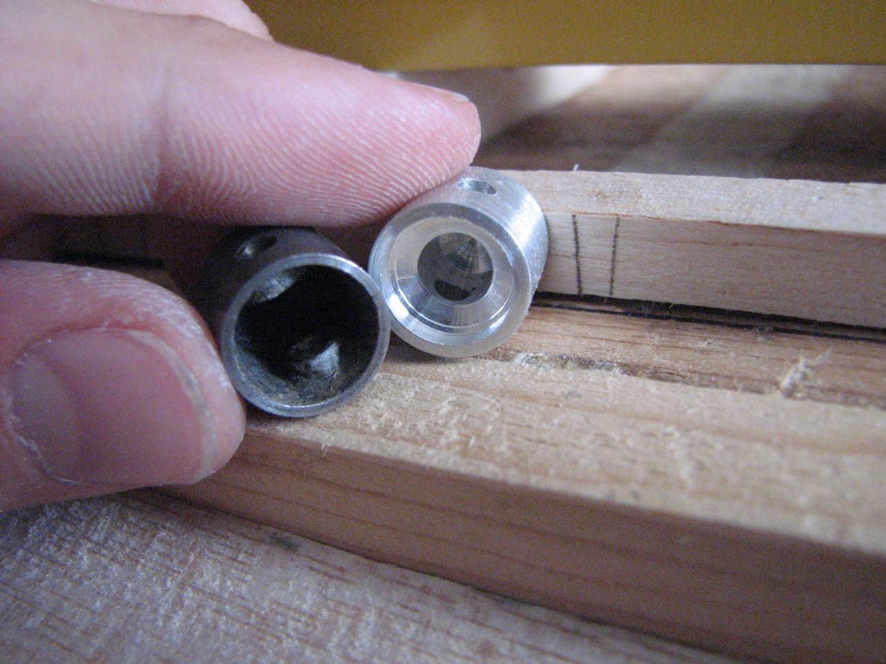

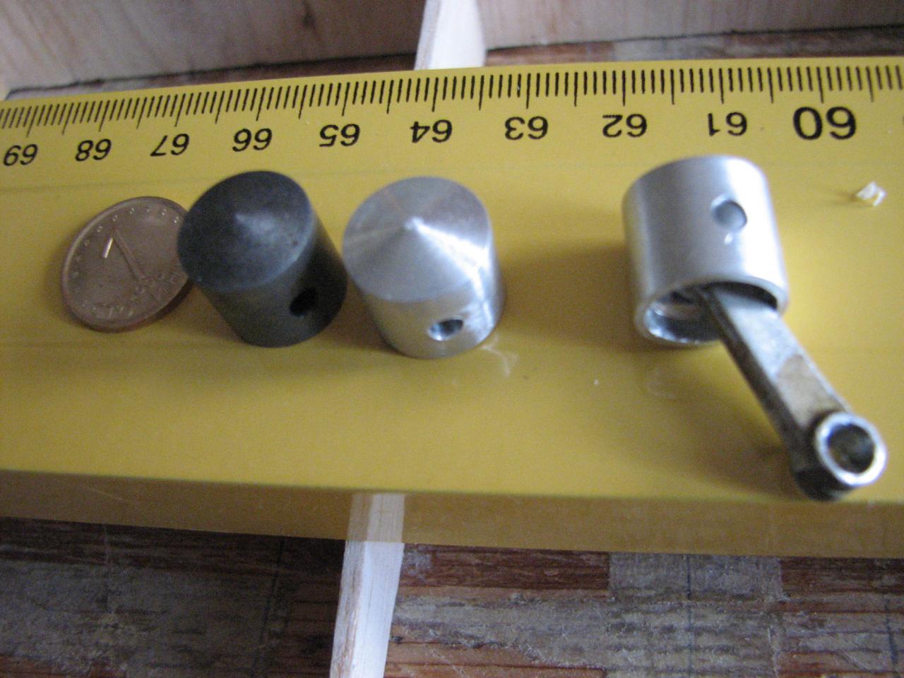

    Първи опит:
    Буталото е за МК 17 алуминия не е чист (до колкото помня с примеси на силиций) и това донякъде намаля коеф. на линейно разширение.
    При всички случаи трябва да се стругова по малко от оригиналното за да се избегне задиране при високи температури. Колко точно пише в дебелите книги....
    Първоначално мислех че нищо няма да излезе, в книгата на иван лучев пише за чугун, но другаде пише че именно с алуминий става но трябва да е специална сплав.
    Как работи ще се разбере в последствие:
    Ето снимки на буталата- оригиналното чугунено вътрешноста му не е фрезована ами е отлято така и в последствие струговано, следващото е недовършено а накрая с буталния болт и биелата е готово бутало.
    Издълбах го с фрезерче и дремел (за около 10-15 минути)и стана много добре (не очаквах). Мога да го олекотя още...
    Бутални болтове могат да се правят от опашки на свредла и няма нужда да се търси калиброван материал....
    По принцип най лесно е да се правят моторчета със среден обем 6.5-10-12 кубически сантиметра заради размера и удобството при изработване на детайлите.
    най трудно е отливането но аз имам някои чережи на двигатели чиито картери се правят от няколко части и не изискват изливане.

    може да се правят но няма да е е лесно и защо буталото на МКто е чугун с алумин бързо ще се износи
    с твоето бутало едва ли ще запали замисли се защо щото МК не е свещов двигател

    Габриеле, буталото на МК17 неслучайно е направено от чугун. Освен това формата му не е "дюс". Алуминиеви бутала на "черни" мотори работят само със сегмент, но в МК17 цилиндъра не е предвиден за сегмент. Друг вариант е набиването на чугунена "шапка" върху алуминиева основа, но затова се искат "кунки"...
    Казано простичко - с тези експерименти само си губиш времето, но от друга страна е добре, защото трупаш безценен опит.
    Идеята ти за бутални болтове от свредла е неудачна. Бутален болт може да се направи от лагерна ролка, но поради факта, че МК нямат зегерки на буталния болт, се разчита на гладкостта на детайла. Нямам идея как ще я постигнеш, за да не надереш цилиндъра.
    Абе лошо няма да експериментираш, но ако първо беше попитал, щеше да имаш готова информация, вместо да откриваш топлата вода.
    И сега сериозно, ако имаш желание да работиш върху МК17, мога да ти обясня как се форсира този двигател и достига завидни обороти и мощност. Има голям мегдан за работа! И то с чугуненото буталце.
    Ако искаш просто да олекотиш буталото, има си съответния чалъм. А главните проблеми на МК 17 изобщо не са в буталото и цилиндъра, а... навсякъде другаде.

    Габриеле, може ли един въпрос- каква е целта на занятието? С учебна цел ли правиш тези доработки или мислиш наистина да го ползваш този ДВГ на модел? Ако е второто, лично аз не виждам смисъл.
    Конкретно за МКто е така Неделчо. Аз не знам дори дали отново ще направя самолет с такова малко моторче...Тези бутала са струговани преди година-две стояли в пликчето-аз се хванах да ги дооформя тези дни-даже оня ден направих и 2рото
    Въпреки това мисля да пробвам да го запаля с едно от правените бутала (разбира се първо трябва да се довърши) да видим какво ще стане-имам 4 МКта -3 МК 17, 2 от които чисто нови и едно МК 16 което ми беше първия ДВГ...
    Най вероятно ще го пробвам на износения МК 17.Също така искам да пробвам конверсия от компресионен към свещов вариант.

    Преди да започнеш да "доработваш" който и да е двигател, първо трябва да си наясно защо го правиш. Ако е само за заниманието, по-добре хвърли труд по лустрото на мотора и после го сложи във витрината. Ако целта е да повишиш мощност, обороти или друго, то трябва да си наясно, че винаги нещата са на кантар. Ако вдигнеш мощността, ще съкратиш живота. Понякога това може дори да е опасно. Ако целта е да съсипеш няколко МК-17, то по-добре ги натроши с някой чук. По-малко ще се мъчат те, а и ти.
    Има и нещо друго: за да се захванеш с (да го наречем) оптимизиране на един двигател, преди това трябва да си много наясно с устройството и с особеностите му.
    След като не осъзна какво ти казах в предния пост, тогава давай - слагай алуминиевото буталце и пали моторчето. Резултатите ще са интересни.
    А ето и малко жокери:
    Проблемите на МК17 са основно в газоразпределителния механизъм. Една шайба с две дупки в задната част на моторчето. По време на работа и по-точно в ДМТ, биелата притиска тази част назад и от там се появяват огромни механични загуби - триене. А цялата тази галимация се случва заради тънкият и гънещ се колянов вал и мекият преден ръкав. Проблемът се решава по 2 начина:
    1. Изработва се нов, по-дебел колянов вал със съответните R-ове против счупване и се слагат нови лагери, а предният ръкав се "спъва" със стоманени халки срещу разлакване при лагерите. Новият вал се олекотява, балансира и запълва с лека сплав, за да се запази картерния обем.
    2. Цилиндърът се накланя с около 0,5-0,8 градуса назад. Така проблемът се решава донякъде и поне биелата не стърже назад.
    И при двата случая е необходимо хромиране на чопа на коляновия вал...
    Освен туй, въпросната шайба също се доработва, защото триенето на алуминий в алуминий е кофти идея. Шайбата се изтънява и на задната капачка се монтира стоманена или тефлонова "филийка". Оста на шайбата се удебелява, а в самата шайба се набива бронзова втулка.
    Когато се решат тези проблеми, двигателчето МК17 започва да работи доста по-добре. От тук насетне вече може да се помисли за буталото. А неговата доработка е най-простата част на занятието - няколко "маслени" каналчета, премахване на излишния материал от челото и от долната страна. Тук вече започва форсирането - с премахване на около 0,8мм от полата, двигателят в ГМТ започва да декомпресира картера. Нещо като глътка свеж въздух за всеки такт...
    След това се изработва нов, по-широк дифузор и се разпробива отвор за картерно налягане на мястото на един от горните болтове, крепящи капачката.
    Айде, сега си ти!
