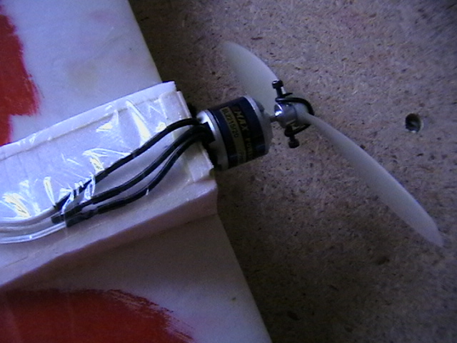

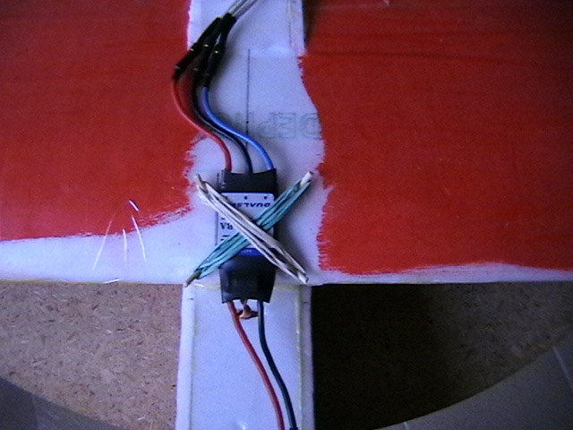

    защо грее мотора и спийда
    моторетката е http://rchobby-bg.com/index.php?main...roducts_id=176 , спийда е дуалски ХС 3012 ВА. витлото е 8Х3.8. По данни от каталога на моторетката с това витло би трябвало консумирания ток да е 16- 17 ампера (при пиков ток 24,5) тягата е почти колкото е по каталог. Тайминга на спийда е нагласен на "Висок". батарейката е чисто нова 3 амперчаса 3 клетки и свободно дава поне 100 ампера.Кабелите от спийда до моторетката са удължени с 6 сантиметра. Click image for larger version

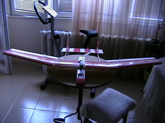

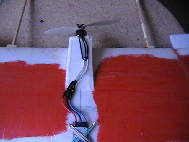

ID:	1238 горе долу така са разположени нещата на гаргата.
    Моите предположения.
    1. спийда загрява защото гаргата не се движи и той не се обдухва
    2. мотора загрява( загряват неподвижните части) защото е в сянката на моторамата.
    3. някъде нещо съм объркал
    Ако нещо съм пропуснал ще го добавя, ако някоя снимка не е ясна ще я изясня....... само дайте мненията или предложенията си.

    За да не грее контролера, можеш да изрежеш дупка в термошлауха с който е обвит, по този начин: http://www.servo-expert.com/catalog/...roducts_id=814
    и да поставиш алуминиев радиатор, върхи алуминиевата пластинка на контролета.
    За мотрчето- можеш да направиш моторама от алуминий с дебелина около 2-2,5мм като оставиш, карищата малко по-дълги, за да се обдухват. Друг варянт са въздухозаборници.

    Колега, ти на място ли проверяваш колко загрява спида?
    Също така колко серва ползваш, какви са те и сигурен ли си, че някое от тях не задържа?
    Ако го пробваш "на място" е съвсем нормално да грее - няма обдухване, а и статичният товар е доста по-голям от колкото в движение.

    Да всичко е неподвижно тоест гаргата не се движи. Серва...... монтирани са но не се движат (тоест само ток на покой) иначе са Хекстроник НХТ900 и са 3 броя чисто нови. За спийда очаквах да е топъл тоест към 30 градуса но той е към 40+. сега на спийда му търся радиатор. За амперите които дърпа мотора съм писал в първото мнение. По ме притеснява това че мотора грее към 50 градуса и то частта към която са хванати намотките ( да не издребняваме кое е ротор и кое е статор). Вчера разглобих мотора и се оказа че оста играе в лагерните легла тоест диаметъра и е по-малък от необходимото. Пробвах лагерите на чисто нова ос..... влизат си съвсем нормално стегнато.
