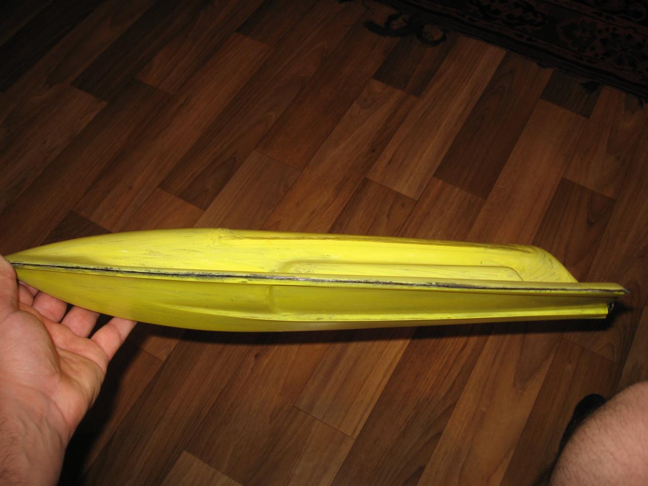

    В тази тема смятам да покажа сглобяването на най-новия си модел. Корпусчето ми подари de_kata за което съм му много благодарен. Извесно време поумувах старт ли да го правя или стандарт но реших да е второто че тия колекторните мотори взеха да излизат по-скъпо. А това е корпуса:

    И аз в момента СИ правя същия корпус за еко стандарт ..... Ще следя тематаа на Габровското състезание ще видим кой се е справил по-добре .Поздрави
    Гоше, ако ти трябва капак за това моделче ,направил съм си матрица и имаш един от мен.....с лексанов ако пробваш -трудно се огъва и лепи...

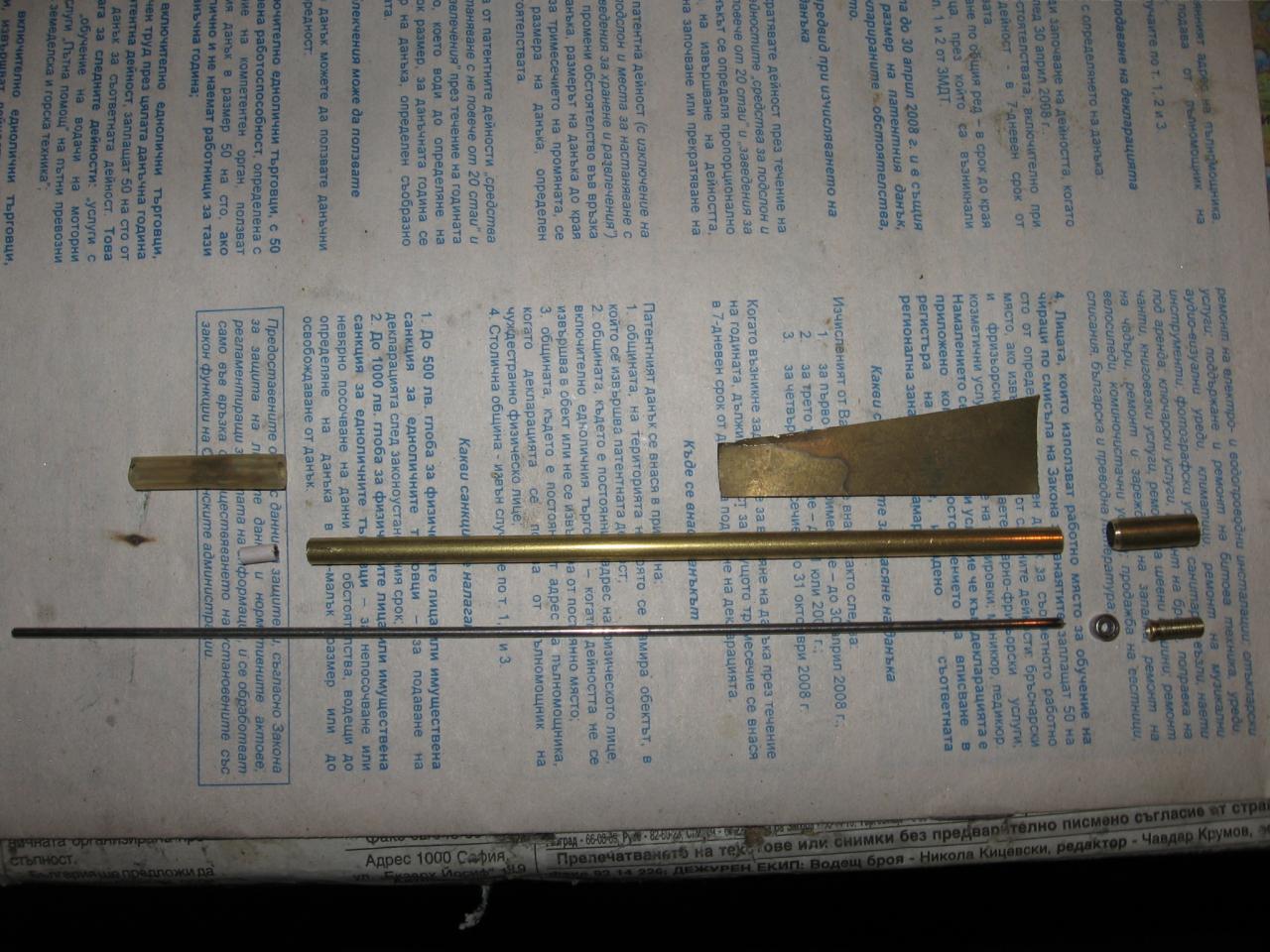

    Снощи направих дейтвуда: две месингови тръбички - дългата е 5х4 мм. късата е 5х6 мм., силиконов шлауф, тефлонова втулка, вал 2мм., лагерче 5х2х2,5 мм. (всъщност напоследък и отзаде взех да слагам тефлонова втулка) и резбовата втулка накрая.

    На снимката където всичко е сглобено не съм сложил лагерчето отзаде затова вала стои малко накриво.
