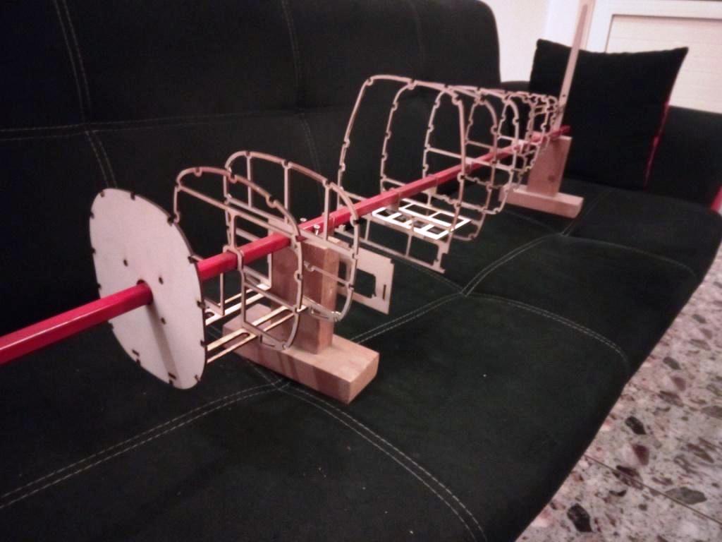

Size:  65.8 KBЗапочнатия нов проект в началото беше просто една мисъл че трябва да направя нещо, щото отдавна не бях правил никъв модел, после беше двуседмично чертане, последвано от двудневно лепене на детйли и сега взе да се появява на бял свят вече и като материално нещо. Отне ми цели два дена за лепки поради простата причина че почти всеки един детайл го променях по един, или два пъти, тоест отново чертане на промените, и отново рязане на лазера. Иначе самите слепки от сега натам ще отнемат примерно час, или два да се получи това тяло готово за обличане с балса.
    Сега накратко за модела, ЯК-18Т е учебен Руски самолет с който почти всичките Руски пилоти са тръгвали към небето! Изпитан и проверен от времето самолет, който освен че е учебен може да върти и пилотаж! Поради това мой любимец от много години. За първи съм съм го почвал през 2005г. в същия мащаб 1:6 и сега този модел го събрах на стария станок от тогава, а и още си пазя тяло и крило който спрях и замразих поради голямо тегло и вследствие си викам ще се получи перфектна визия, но няма да лети, или ако лети ще бъде снаряд! Следващия път когато го почнах примерно през 2009 беше в по голям мащаб 1:5 и пак се получи с голямо тегло примерно по средата на изработката, и пак го спрях. После пак го почвах и в мащаб 1:7 и пак така не можех да измисля как да бъде с нормално тегло тази конструкция защото си е много трудна конструкцията ако трябва да се прави и лека, тежка може да я направи всеки. Сега обача може би след натрупания опит и знания реших да го почна отново, конструкцията в солид воркс дойде около 2-3кг., и общо полетно трябва да се вместя в 4-5кг. мисля. Затова го почнах за 5 или 6 път поред. Сега дали ще стане в тези килограми и дали ще го довърша и летя, дали ще бъде копие, полукопие, или просто клас народен за шоу още не знам, и не съм решил. Просто спазвам всичките размери от чертежа много точно в този мащаб, а когато дойде време за външния вид ще преценя дали да е 1 към 1, или просто червено и бяло в моя си стил. Двигателя ще е бензин 20-30 куб, но после промених моторамата за метанолов 10 куб. Накрая ще реша отново кой от двата двигателя да сложа.

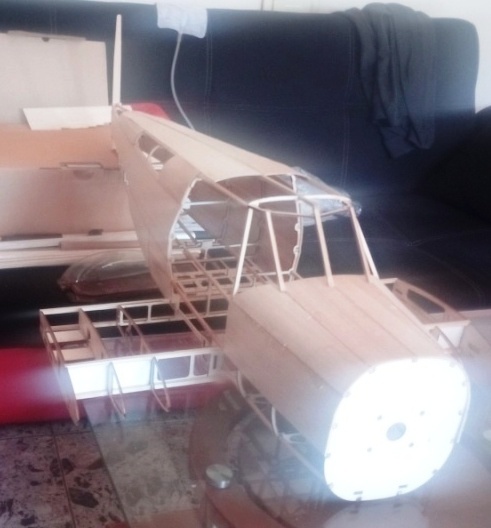

    Имах десетина листа балса останали от едно време и с тях тялото на този ЯК-18Т започва да добива вид. Може би няма да стигнат с няколко листа и ще трябва да купувам отново но ще видим. За сега обличането върви бавно, но върви. Name:  IMG_20221007_130352.jpg

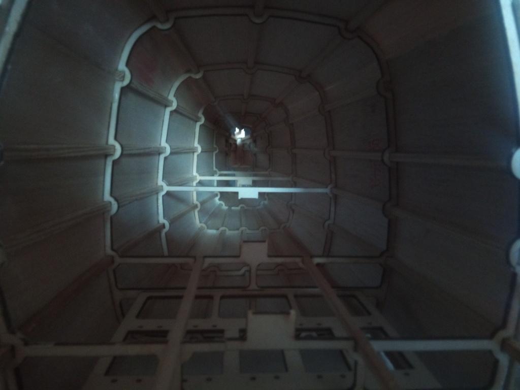

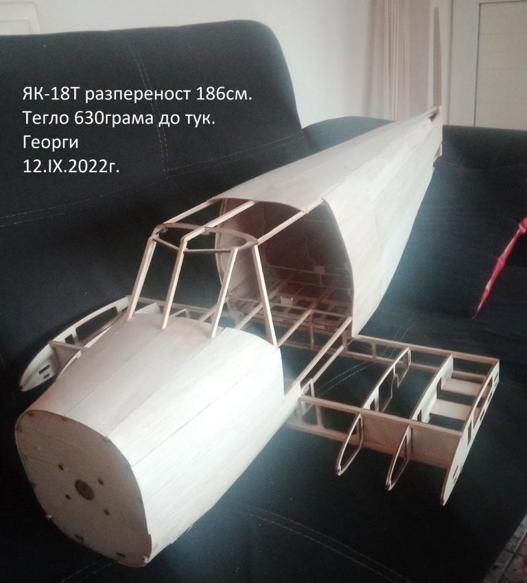

    Тялото на този ЯК-18Т е готово за обличане с фолио, или стъкоплат+еп.смола, кое от двете ще реша през следващите няколко дена. Първия вариянт ще дигне примерно с 50грама теглото, а втория вариант ще отиде поне 150грама, но ще даде оше здравина. До тук теглото е 630грама и за сега се движа добре с теглото, даже мисля че ще се вместя под 2кг. на гол самолет без машинки, батерия и двигател.Name:  ЯК-18Т отвътре тяло.jpg

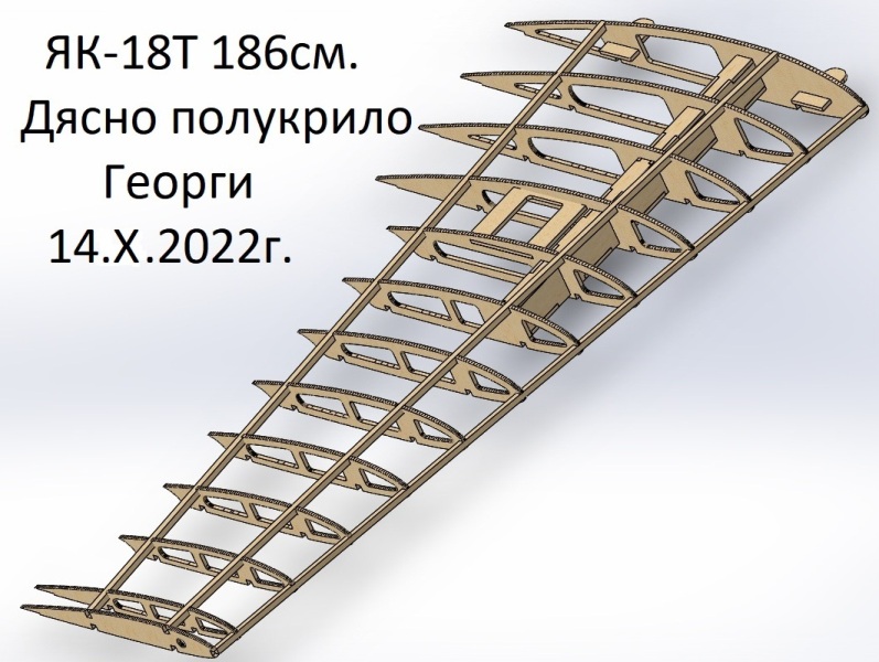

    Започвам и двете полукрила на самолета. Рязнах си ги на лазера тези нервюри и сега ще ги слепя под формата на полукрило.
