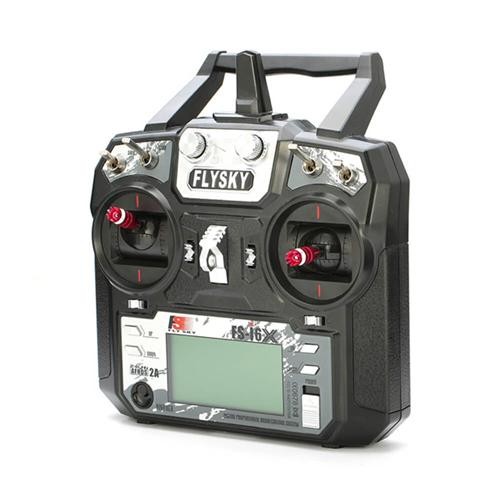

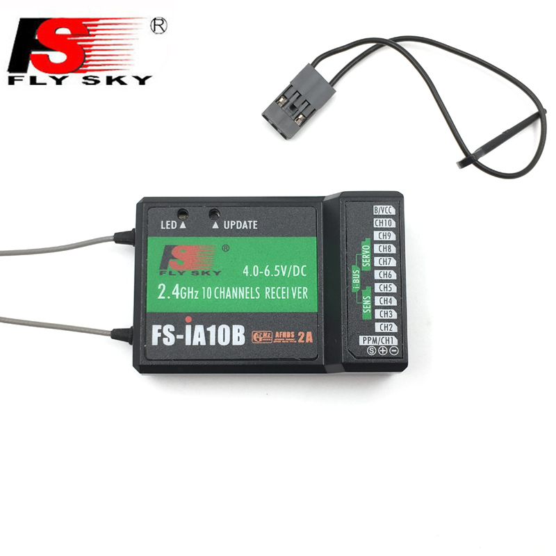

    За радио съм се спрял на Flysky FS-i6X i6X 10CH 2.4GHz AFHDS 2A RC Transmitter със FS-iA10B Receiver.
    Name:  flysky fs-i6x.jpg
    Name:  FS-iA10B Receiver.jpg

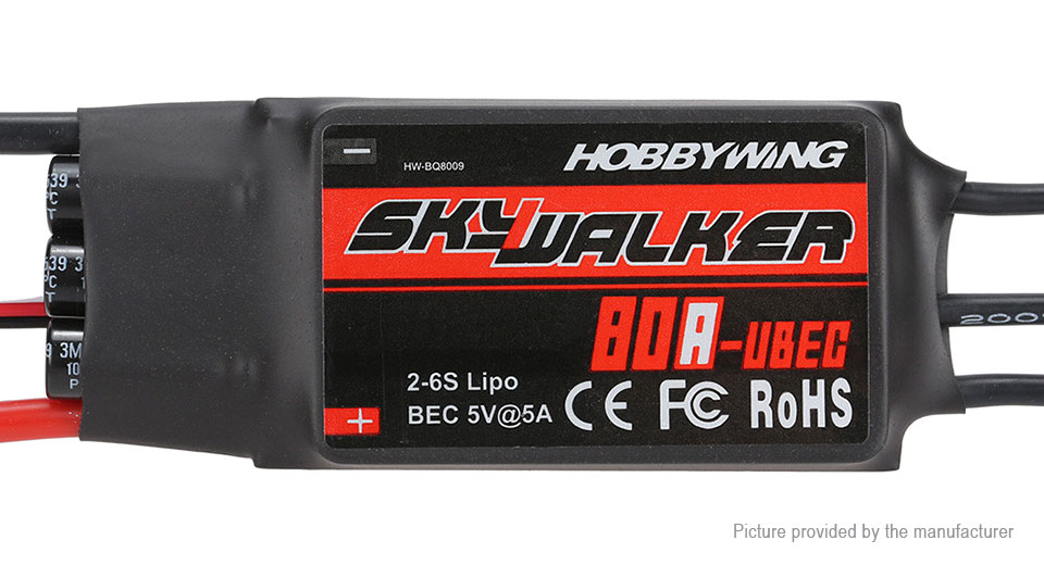

    За ESC съм се спрял на Skywalker 2-6S 80A UBEC Brushless ESC With 5V/5A BEC

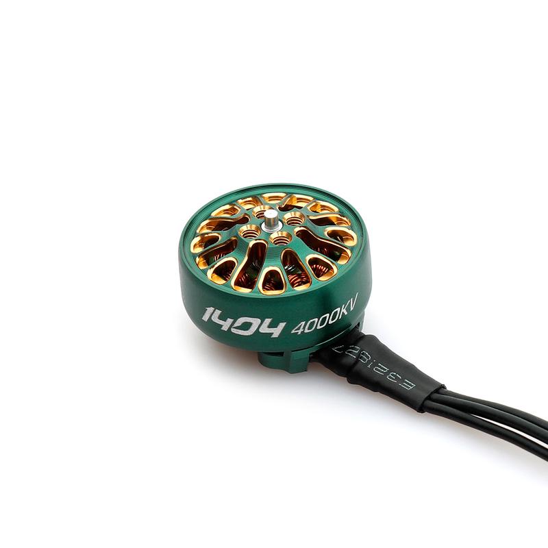

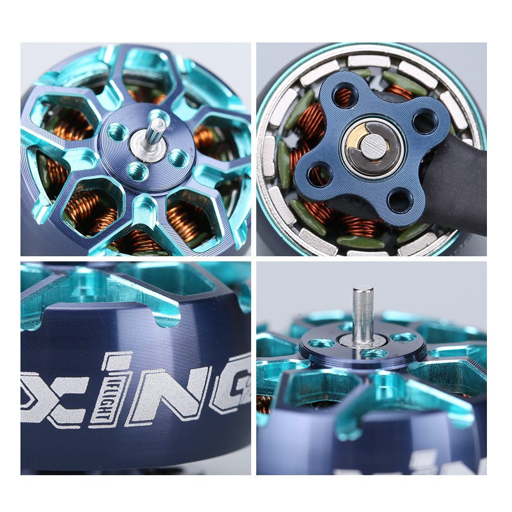

    Възнамерявам да има 2 x EDF- 90mm със минимум 10 лопатки. Съществува възможност да си ги принтирам на 3D принтера, колкото до моторчетата- има доста опции- т.к. моделът ще е доста голям (габаритно) разглеждах интересни предложения в нета.
    Двете опции са MAMBA TOKA 1404 4000KV или iFlight XING2 1404 4600KV.
    Name:  MAMBA TOKA 1404 4000KV.jpg
    Name:  iFlight XING2 1404 4600KV.jpg

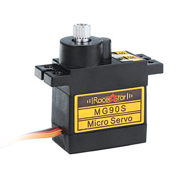

    За серво съм се спрял на Racerstar MG90S 9g Mini с метални зъбчатки.

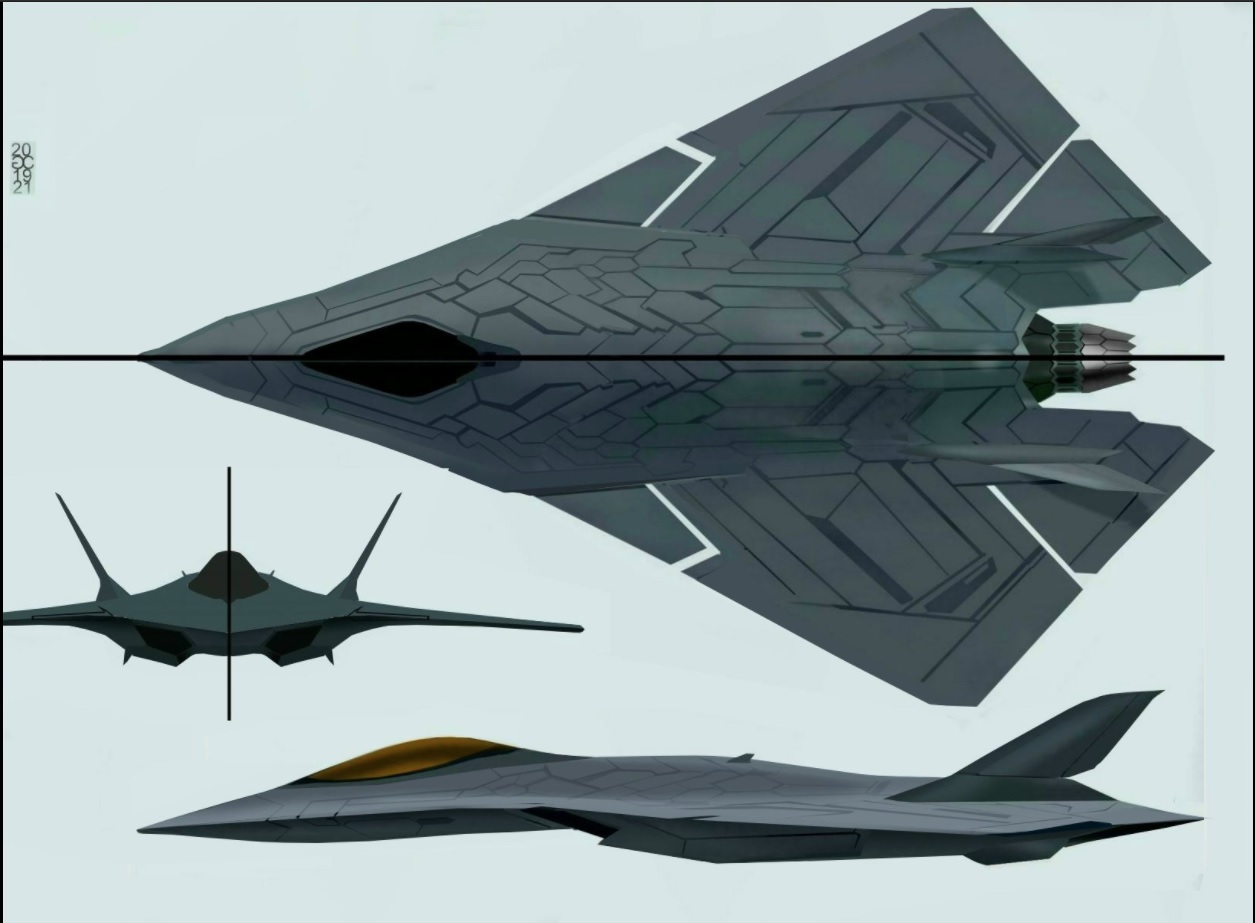

    Aug 2019
    6
    Пример за модела. Тук има само един двигател, но това може да се преработи.
    Ще съм благодарен ако, ветераните във форума, споделят опит за какво трябва да се внимава.
    Автор Аватар на Пулевски
    194
    Избраното оборудване не отговаря на масово-габаритните данни от заданието.
    За модел почти 2х2 метра с избраната аеродинамична схема и желани способности трябва много повече...
    EDF - над 90мм, прецизни, забрави за принтирани;
    Двигатели - два по над 1000 вата всеки;
    ESC - два по над 100А на поне 6 клетки;
    Серва - с над 4 килограма тяга;
    Батерии - 2 х поне 5000 мАч на 6 клетки;
    Стабилизираща система.
    Има фабрични подобни авиомодели. Потърси документацията на някой от тях.
    Много ще ти е полезна, за да те ориентира за оборудването.
    Една примерна тема:
    https://www.rcgroups.com/forums/show...ate-conversion
    И един примерен модел. Има и ПДФ:
    http://www.blackhorsemodel.com.vn/?product=mig-29
    Стоян Пулевски '71 набор.

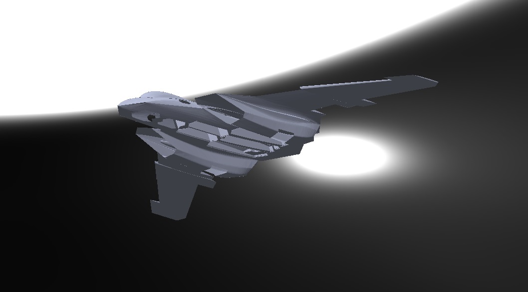

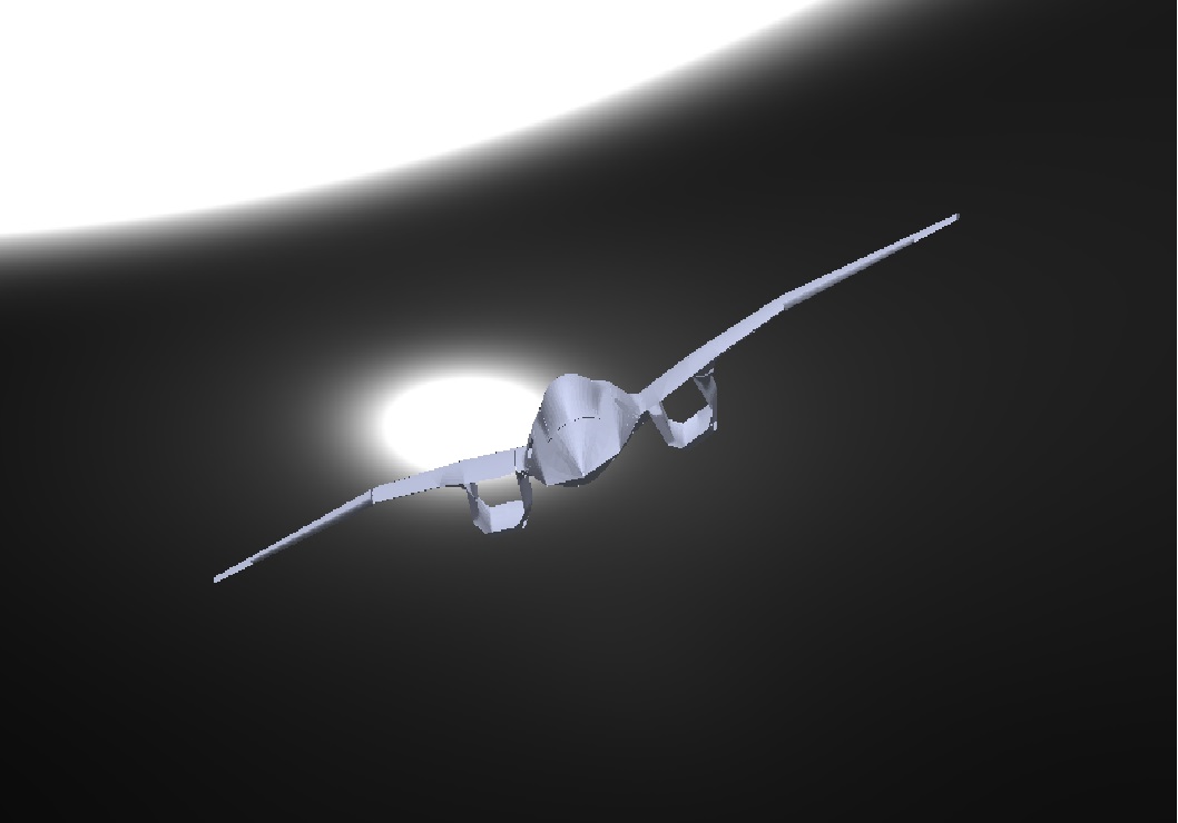

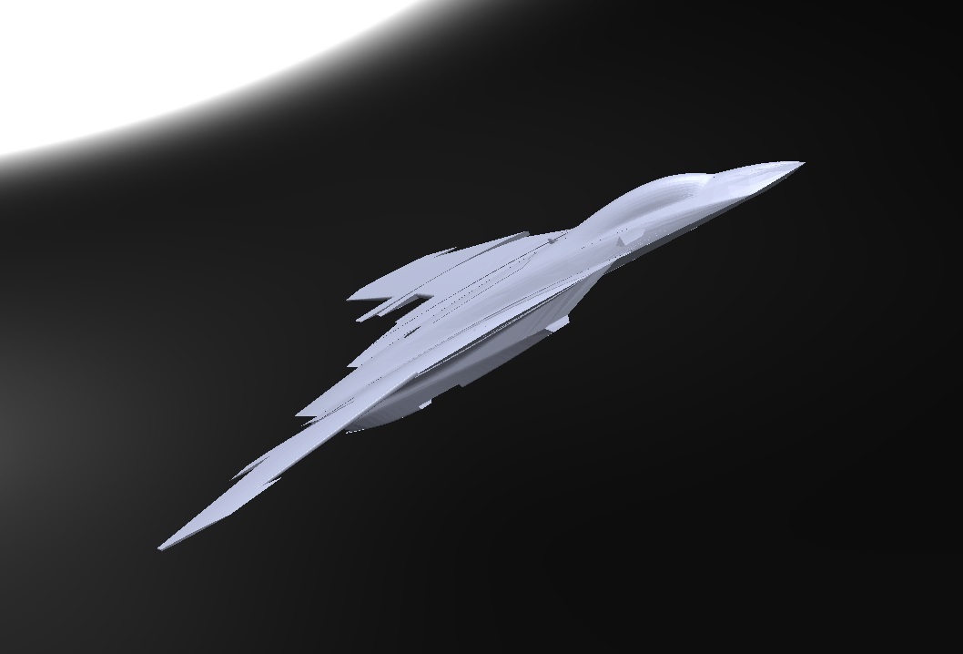

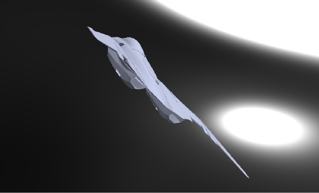

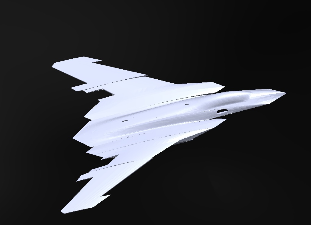

    работа по модела
    След почти 2 дневно лутане в дебрите на софтуерният канибализъм, трябваше да преправя модела по дългата процедура. Не е довършен - липсват контролните плоскости по крилото, вертикалният стабилизатор, всички врати по корема на модела, няма колесник.. накратко има Още Много Работа.
    В преработката на модела е предвидено да се задвижва с две 120мм EDF. ( По препоръка на колегата Пулевски).
    194
    Така и така е творение...
    Изтвори му два вертикала, че да ти улеснят стабилността и управлението.
    Разнесените гондоли ще ти вгорчат живота откъм настройка по курс... поне.
    Ще ти трябва опция на апаратурата за два двигателя и трим между двата двигателя.
    Следя с интерес.

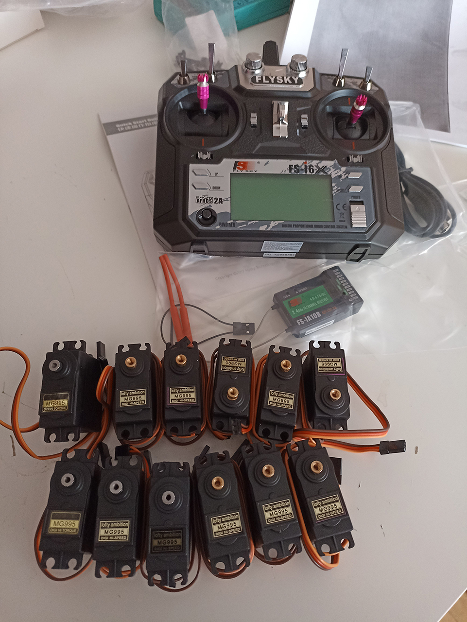

    Пакета пристигна
    Чакането на стоки от CN е убийствено, без значение дали поръчката е от BangGood, Aliexpress или Alibaba. Имат хъб в Чехия, и това което идва от там пътува най-много 10 дни.
    Важното е, че моите играчки пристигнаха.
    Самият самолет малко изостава.. но се надявам след седмица да имам необходимото време, за да се фокусирам върху самата конструцкия.
