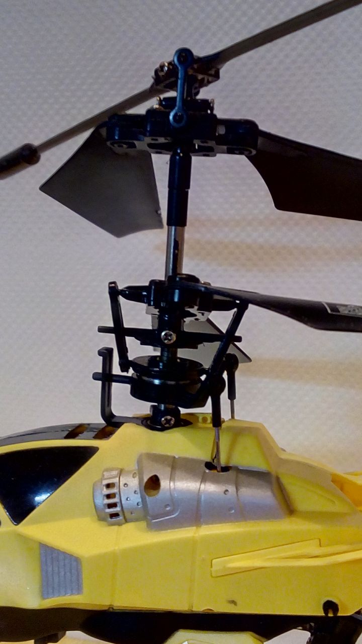

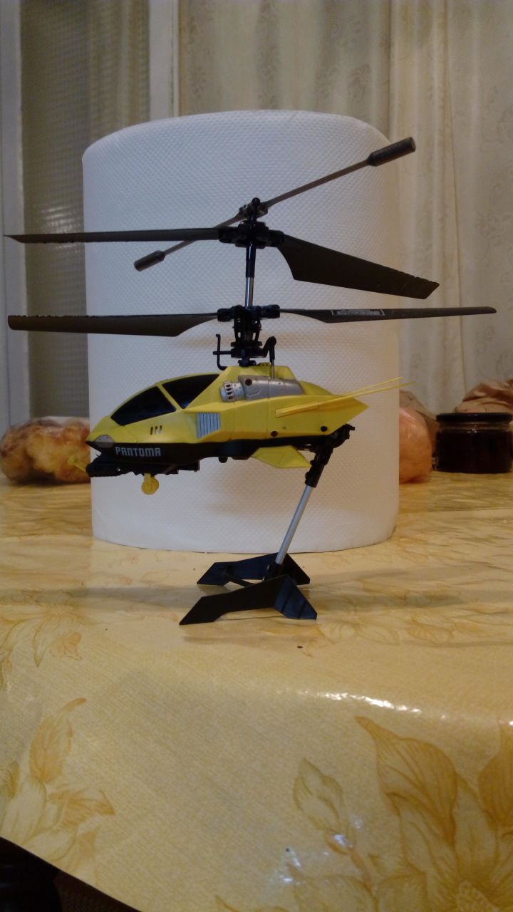

    Здравейте асове :)
    Случайно ми попадна въпросният модел RC хели.Беше повреден-при първо включване,директен краш в земята.Двата пеньона на витлата към валовете бяха разцепени и се бяха разпаднали.Измерих ги и ги поръчах,заедно с нова батерия(с малко по-голям ампераж от оригинала) и машинката литна.Изключително послушна и пъргава-зависваше на място почти неподвижно!Карах си го в къщи и от време на време ставаха издънки,но нищо сериозно.И в един момент,нещо му стана.Не отговаря на командите"напред" и "назад".Още при включването и издигането, кара леко на "задна" :) Машинката е 3,5-канална,всички други команди си работят(нагоре,надолу,ляво,дясно).Командите "напред-назад" се подават от управлението (поне диодите присветват при наблюдение с камера).Мислех че е от сервото,което командва долното витло-захраних двигателчето с автономно захранване-работи си.Прегледах обстойно витлата и флай-бара,няма отчупени парчета или повредени щанги и чопчета или липсващи винтчета.От както се появи проблема,мисля че се появиха доста силни вибрации,май преди не беше така.Нещо може ли да се направи или командващата електроника е сдала багажа?Доста четох из форума,но не попаднах на решение.Ще се радвам,ако някой предложи съвет,малкият дявол много ми допадна :) Name:  HELI.jpg
Size:  104.1 KBName:  HELI 1.jpg
    Feb 2018
    Намерих причината-долният витло,което движи машината напред-назад,има една скоба,която го придържа към оста.Много финно е спукана и витлото вибрира и има мъртъв ход(1 см.във вертикала).Не знам как се нарича тази скобичка и едва ли някъде я има като резервни части.Тя и машинката е малко нещо уникална с тази променлива геометрия на опашката в полет!
