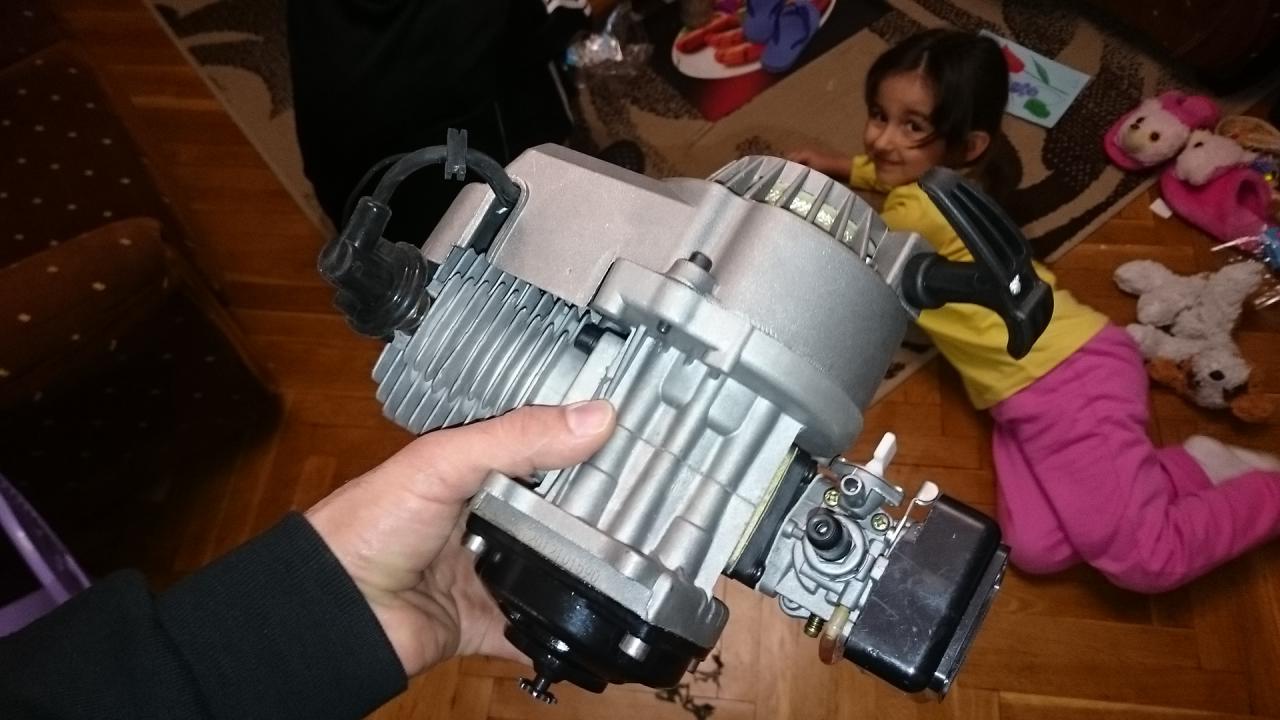

    Здравейте, колеги!
    Време е да се поразмърдаме.
    Реших да започна активни моделарски и технически занимания, за да раздвижа малко форума. Ще се радвам, ако лекия тласък провокира и останалите колеги да са по-активни.
    За начало, след 3-годишна летаргия, започвам с нещо леко за раздвижване на мозъка.
    Дайте ми идея какво да направя от това двигателче:

    Направи кола (карт) на детето.
    1 524
    Има готови АТВ-та и колички за деца на символични цени. Идеята е по-различна. :)

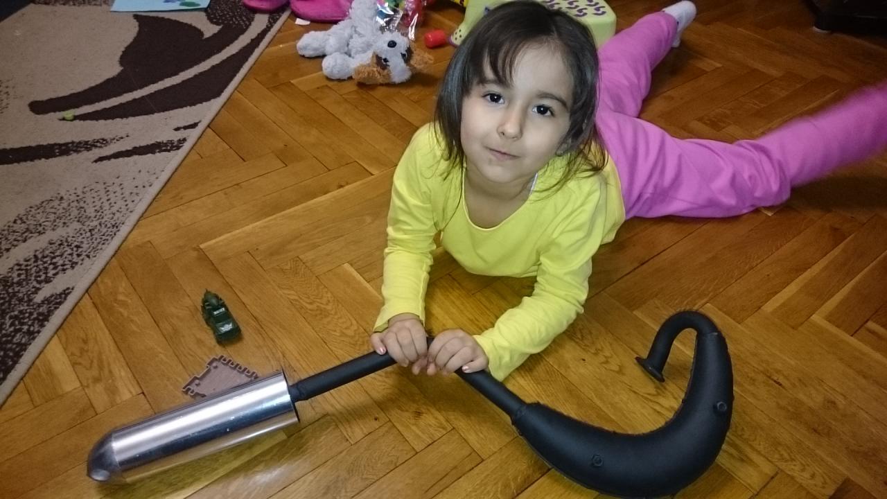

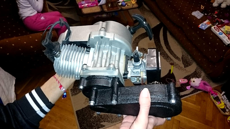

    Ето и останалото оборудване: компактно крайно предаване и резонанс със заглушител:

    В една друга тема бях споделил идеята си за хибридно превозно средство.
    Велосипед с два двигателя - единият електро, а другият ДВГ.
    Минаха близо 5 години откак се роди тази идея и се реших да я осъществя. Донякъде бях изгубил смисъла й заради двигателите и по-точно ДВГ - те са ми слабост, но евтините велосипедни двигатели, които се предлагат имат доста недостатъци - тромави, тежки и с уж "лесно" присъединяване, което, обаче, все по-малко взе да ми харесва. Скъпите 4-тактови варианти не си оправдават цената...
    Изненадващо попаднах на това моторче. То се влага в покет-байкове и е изненадващо мощно. Тежи само 3 килограма, има си принудително въздушно охлаждане, пулстартер и богати възможности за присъединяване - както на монтажа, така и на зацепването. И най-вече центробежен съединител, който почти няма механични загуби, за разлика от стандартния полусух, с който идват велосипедните моторчета.
    Може да бъде монтирано на задна или на предна капла. Може да се монтира дори на електро-капла. Мощността е сериозна, а изпълнението (макар и китайско) никак не лошо. Технологията е ААС - алуминиево бутало с два сегмента и хромиран алуминиев цилиндър-глава. Това означава еднакви топлинни разширения на двойката, което е просто чудесно.
    Сега трябва да намеря подходящ сгъваем велосипед. Донякъде ме хваща яд - миналото лято в Метро предлагаха електрически велосипеди на сносни цени - между 900 и 1200 лева. Много се колебаех, но накрая реших да се откажа. Причината беше, че най-скъпите бяха с читаво окачване и рамка, но без аксесоари (багажник, калници и т.н), а евтините бяха с всички аксесоари (които между другото никак не са евтини, ако се купуват отделно), но със скапано окачване и рамка.
    Както и да е. Ако това лято се появят отново, ще взема едно и... идеята ще се реализира много лесно.
    Последното, което трябва да реша е дали ДВГ задвижването да е с верижна предавка или с ангренажен ремък. Напоследък работя с такива ремъци и съществуват много фини и елегантни решения.
