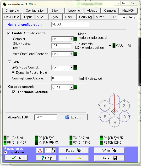

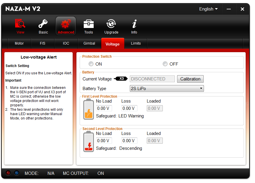

    1. Софтуер, леснота при употреба

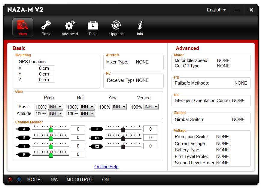

    И двата производителя предлагат платформи, подходящи както за начинаещи, така и за напреднали. Разлката обаче е, че платформите на Mikrokopter за начинаещи са оборудвани със същата електроника и софтуер, както и професионалните им платформи – различават се единствено по рамката и моторите. Това ги прави подходящи за хора, притежаващи значителни познания по „ракетостроене“ :) и по този начин пазарния им дял е свит до кръга „моделисти“. Докато DJI предлагат моделите си за начинаещи с олекотена версия на софтуера и Plug-and-fly. По този начин успяха да заемат огромна пазарна ниша от крайни потребители, които не е нужно да знаят какво е „клетка на батерия, KV на мотор, честота на апаратурата“, да не говорим за познаването на логиката и стойностите на „Пропорционално интегралният диференциален контролер“. Интересно е, че в днешно време се откроява тенденция у младите да искат от дядо колега Дрон DJI вместо Lego.

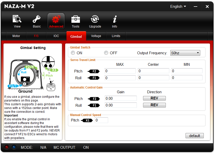

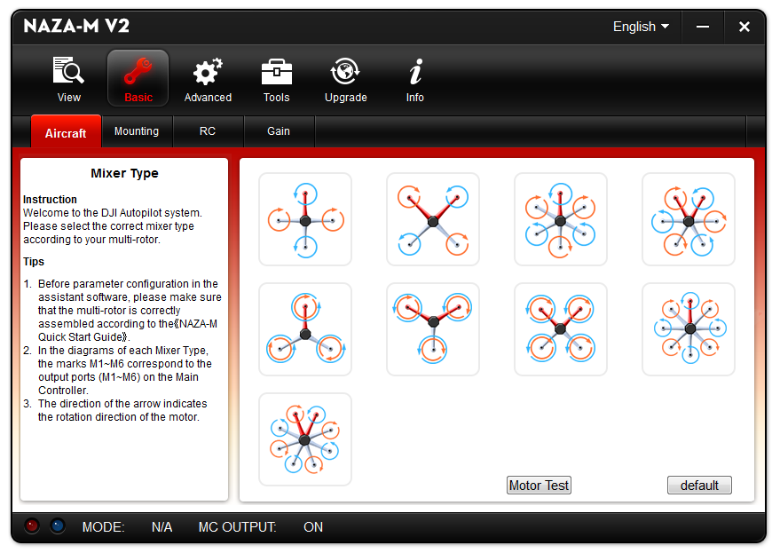

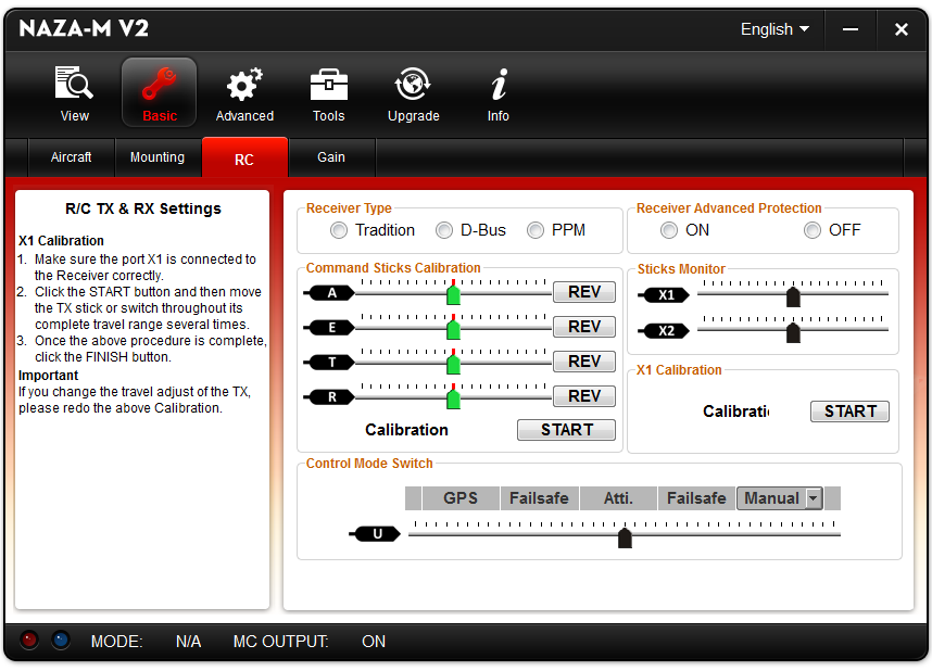

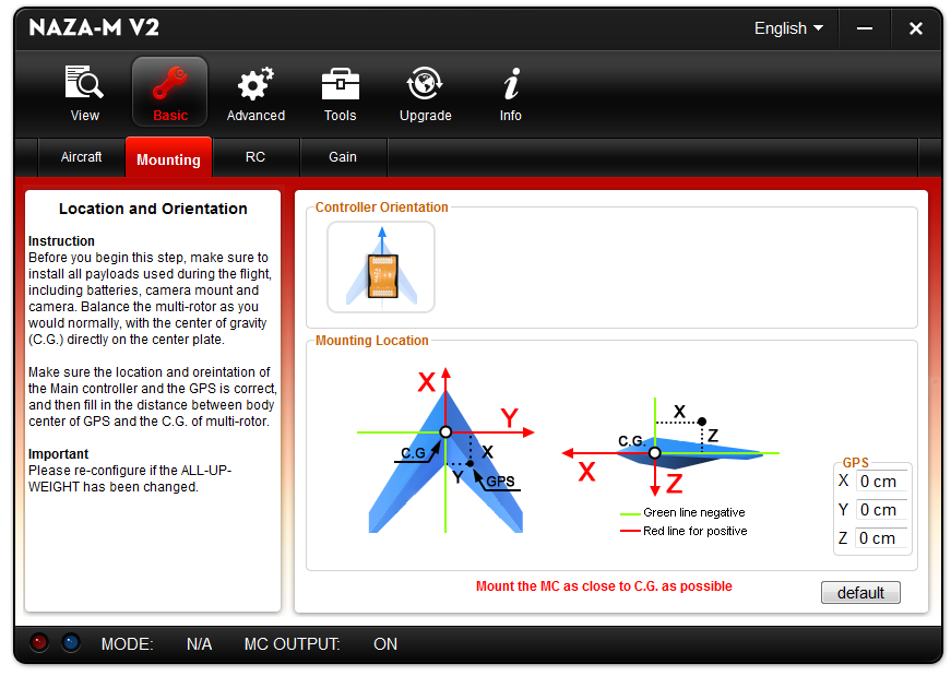

    Ето и примерен изглед на софтуерите
    DJI Software
ID:	6915Click image for larger version
ID:	6916Click image for larger version
ID:	6917Click image for larger version
ID:	6918Click image for larger version
ID:	6919Click image for larger version

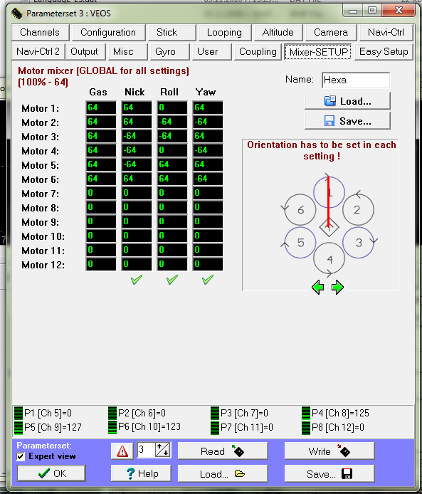

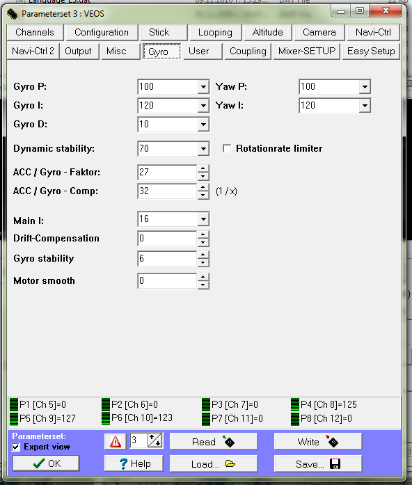

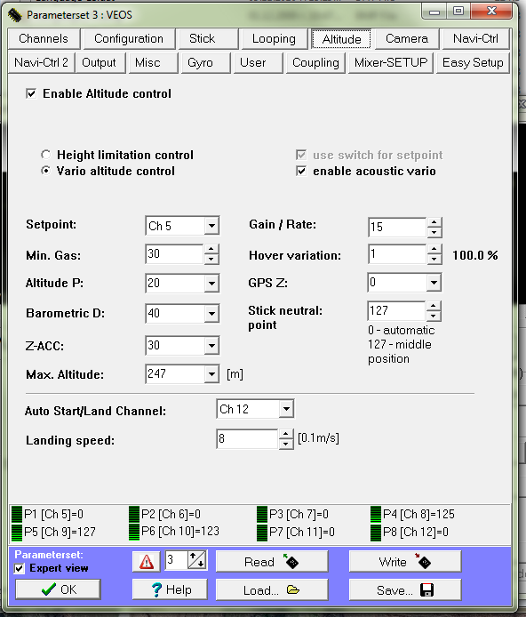

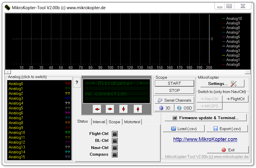

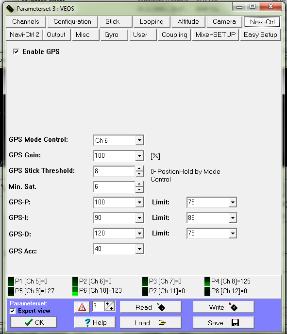

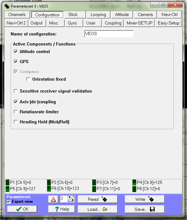

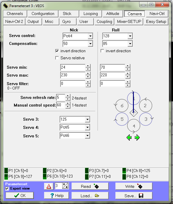

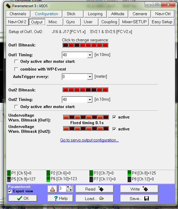

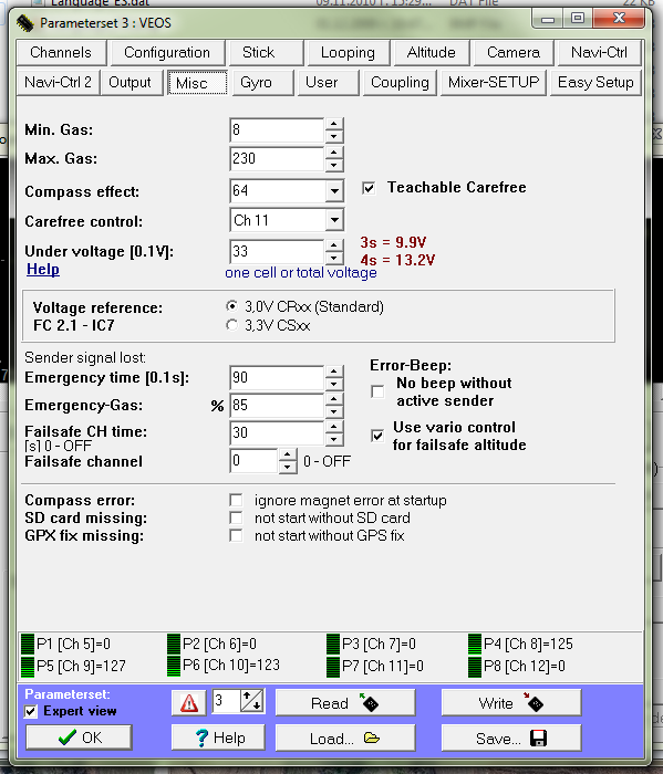

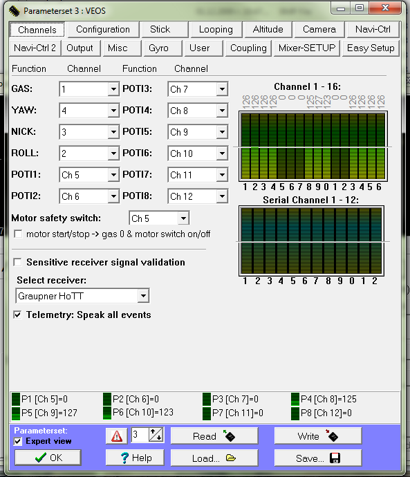

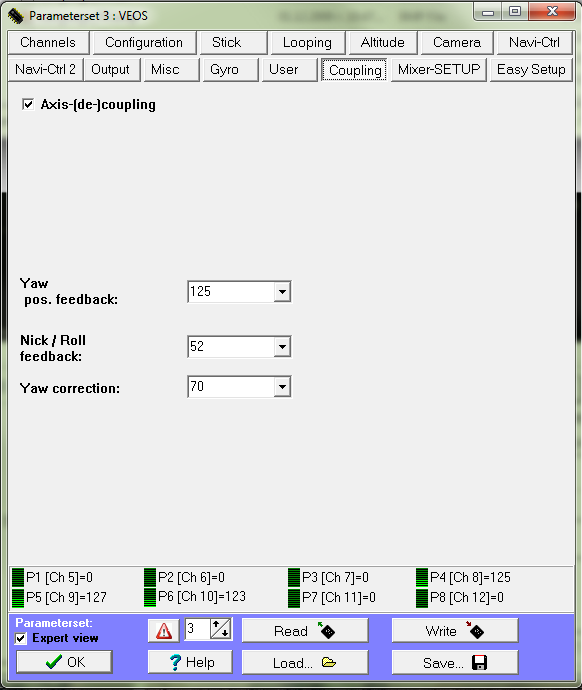

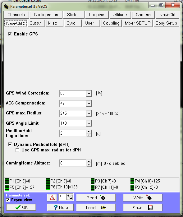

    Mikokopter Software
ID:	6902Click image for larger version
ID:	6903Click image for larger version
ID:	6904Click image for larger version
ID:	6905Click image for larger version
ID:	6906Click image for larger version
ID:	6907Click image for larger version
ID:	6908Click image for larger version
ID:	6909Click image for larger version
ID:	6910Click image for larger version
ID:	6911Click image for larger version
ID:	6912Click image for larger version
ID:	6913Click image for larger version
