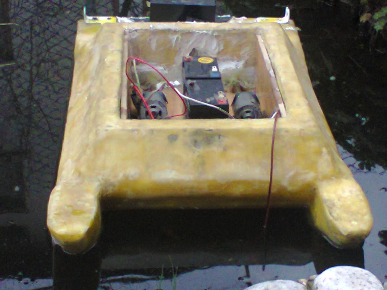

    искам малко информация за лодка за захранка катамаран с два мотора 540 (четкови),захранване на 12 волта или два акомулатора по 6 волта 4,5а всеки ,тарся спиид контролер,значи до колкото знам има два варианта ,единия е да е с спиид 320ампера :http://hobbyrc-bg.com/index.php?main..._id=166(гледах клипчето за сварзване )но не ми ясно как може лодката да завива с тоя спиид или трябва да са два спиида
    ,и втория е с спиид на 110ампера http://www.hobito.com/products/details/BOAT-ESC , дали ще може да завива или пак ще трябва да са два спиида.може ли някои да ми каже какви са вариянтитеClick image for larger version

    Здравей колега!
    За лодката ти има два варианта, с подварианти.
    Първия и по-лесен е да сложиш рул (външна рул конзола) и да го задвижваш със серво и твърд привод през маншон в задницата (кърмата). Така можеш да си с един спийд за двата мотора, а те се свързват в паралел. Подвариант едно е да ги свържеш в чист паралел, "+ " на спийда към "+ " на моторите, и съответно "-" с "-". Така имаш разход за един спийд само, завиването е чрез сервото и руля, но перките се въртят в една посока и може да бяга малко настрани. Плюс е, че ще купуваш еднакви перки. Втори подвариант е да свържеш "+ " -а на спийда с "+ " на единия мотор и с "-" на другия и за "-"-са на спийда съответно обратно. Така перките ще се въртят в противоположни посоки и няма да имаш бягане на никъде, но ще трябва да търсиш перки огледални (еднакви отвсякъде, но с въртене едната по часовника, другата срещу). По-добре е така по отношение на водене на лодката, но трудно се намират перки.
    Вариант втори е без рул, но за него е почти задължително да са с противоположно въртене перките. Трябва два спийда и миксер и пак става. Плюс е отличната маневреност на ниска скорост (в зависимост от настройките на миксера лодката може да се върти буквално на място), минус са по-големите разходи и че миксер отделен май няма по бг магазините (това при предположение, че си с двуканална апаратура). В миксера се включват двата спийда и при сигнал от приемника за завиване той намаля оборотите на вътрешния за завоите мотор (режим за движение с по-висока скорост) или направо го реверсира (режим за движение с ниска скорост). Настройват се веднъж извън водата за моделите, които съм виждал. А за спийдовете тоя с перката е по принцип за кола, а не за лодка. На другия му пише и че е влагоустойчив, и ако сложиш редукция на оборотите (повечето 540 правят около 20000 оборота на празен ход при 12V) ще се разтоварят достатъчно моторчетата, за да си сигурен, че един спийд ще им е достатъчен.
