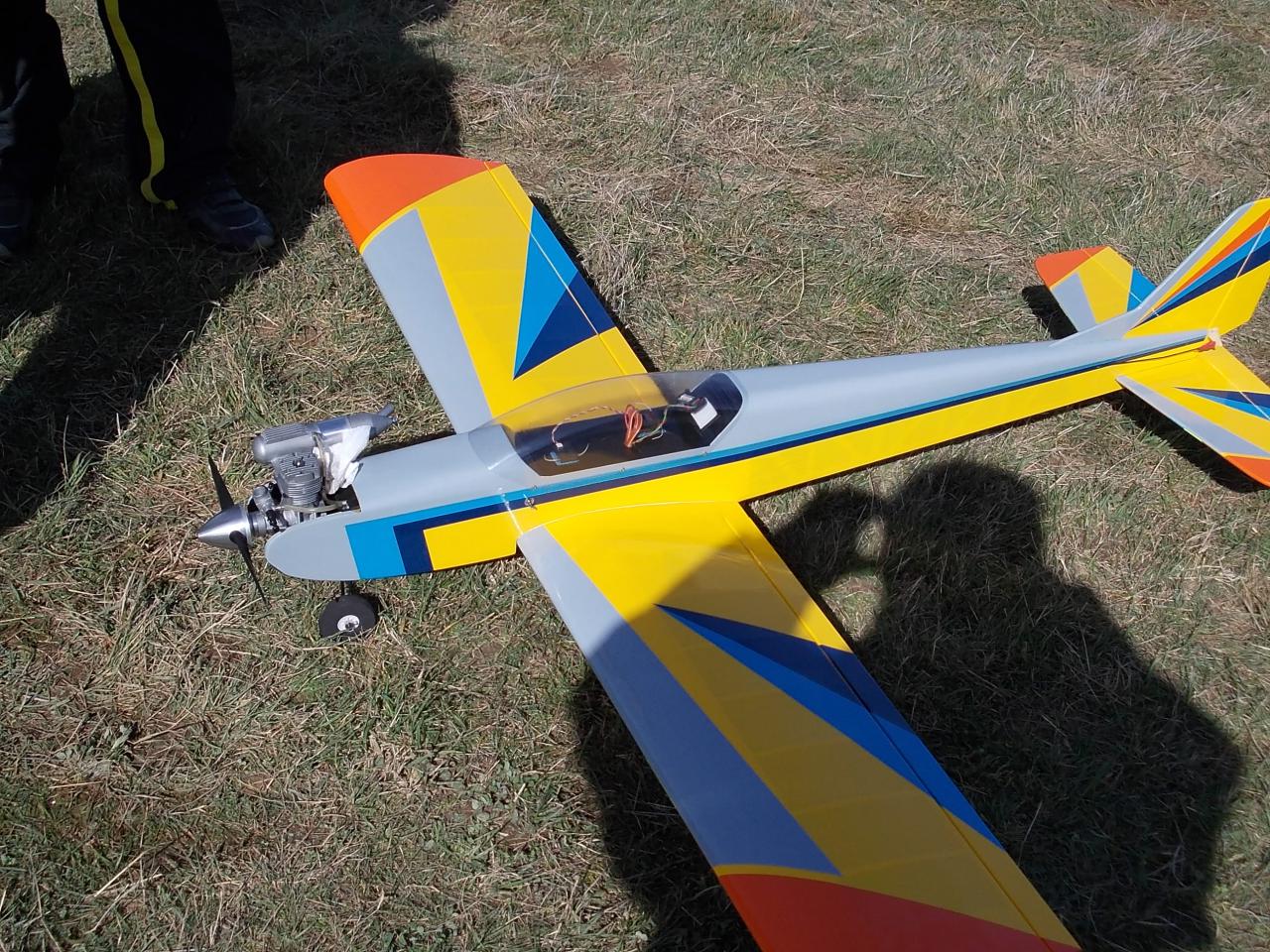

    Привет на всички!
    Реших да се похваля с придобивката за новия летателен сезон, която днес беше запалена за пръв път и живот и здраве ще литне в Казанлък! Искам да благодаря за помоща на Милен, Десо, Гого и Милчо, без която със сигурност нямаше да се справя!Click image for larger version

    Супер, избрал си точният модел :) много безаварийни полети !
    С какъв мотор е и какво е теглото ? При мене е 2 кг полетно с 6.5 сс.

    Накрая излезе 2380 грама без БЕК - а и гоивото, с двигател АСП 8.5 сс. Малко множко, но поради известни неразбории с Хобикинг се наложи да сложа доста по - мощни серва и само от там качих 60-70 грама. И тоя конус, който Десо ме накара да сложа - още 50...
    Сигурно за първия полет ще трябва двигателя да се донастрои и да сменя витлото, защото с 11х6 няма много тяга, но това го бях предвидил и съм нагласил едно 12х6 за Казанлък.

    С 11x5 трябва да имаш доста тяга над теглото на модела. Мотора тръгва добре след 3 литра гориво, аз толкова го бръмчах на земята

    11x7 или 10x8 ще ти дадат чудесна скорост! За малко по-бавно, но доста по-уравновесено ти препоръчвам 12x6. И задължително G-sonic или обикновените Super на Graupner!

    Точно едно 12х6 Граупнер соник бях купил и го забутах някъде... В момента обръщам гаража с краката нагоре да го търся!

    Моя "скромен опит" след поне 100 литра гориво с два такива двигателя казва че разработката трябва да се прави с 11х5 и пак ми гасне чат пат във въздуха първите 1-3 литра. Чак след 4-6-8 литра минавам на по голямо витло за да нямам аварийно кацане, и да съм спокоен че винаги мога да дам рязко максимална газ. Разбира се оборотомера ми казва какво витло да използвам-преди полет винаги меря оборотите. След разработката карам с 11х6 или 12х4, 12х5, 12х6 като предпочитам мастер аирскроу според температурата, и плътноста на въздуха /надморската височина/, и според сезона разбира се. Витлата си ги менкам така че винаги да имам на макс едно 12 500 до 14 500об/мин. така че двигателя хем да не се насфирва с леко витло над 15 000об/мин, хем да не му идва тежко и да гасне при рязко подаване на газта. За мене тежко идва витлото когато не може да развие над 10 500об/мин. С две кратки думи без оборотомер си е врачуване за избора на точното витло ако е по голямо от 11х6 в дадения летателен ден.
