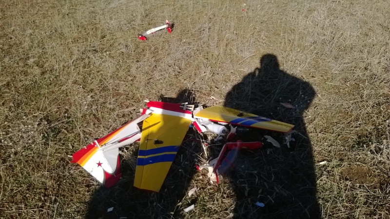

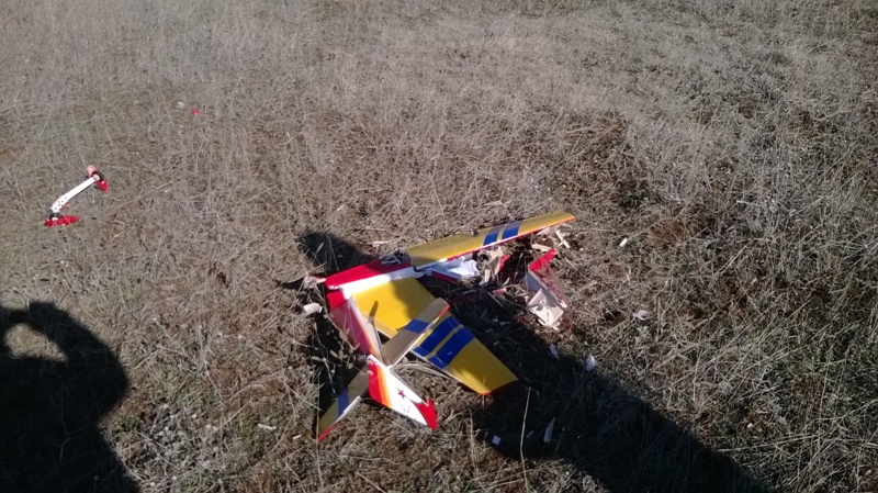

    Рано или късно всеки един самолет се среща със земята. До сега няма случаи в който земята да е поддала, а самолета да е останал здрав. След подобна среща на пълна газ и при неконтролирано почти отвесно пикиране това се случи и с моя малък ЯК-54. Резултата изглежда плачевен след тази среща и може би 99% от моделистите само ще си вземат електрониката от модела и ще го оставят така на клечки като се насочат към нов модел. Аз разбира се не съм от тези 99% , затова взех здравите крила, задната част от тялото която също беше здрава и едно парче шперплат с размер около 50х50см на цена от има няма 3-4лв и се захванах за ремонта който смятам да опиша в тази тема.

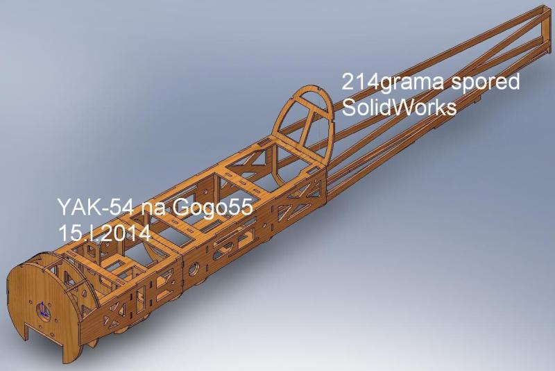

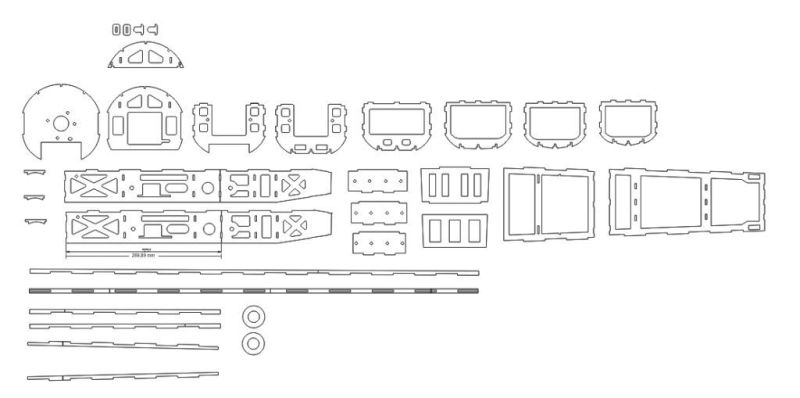

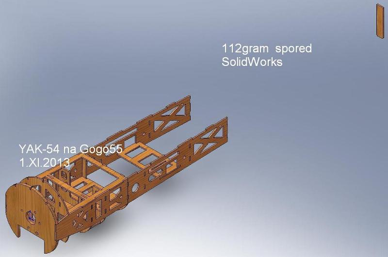

    През изминалите няколко месеца усилена летателна експлоатация на модела бях започнал по малко да го чертая в солид ворк този модел с цел когато се случи тази неизбежна случка да съм подготвен.

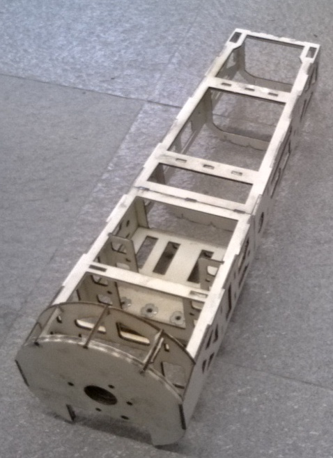

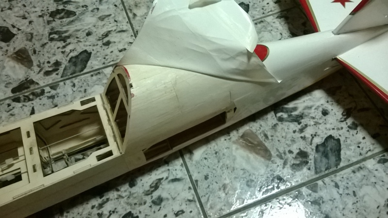

    Предимството човек да може да чертае в 3D, и да си има собствен лазер в къщи безспорно е голямо. Поради това ремонта ми отне около 2 часа рязане със лазера, около 5 часа лепене на шперплатови детайли, и около 1-2 часа обличане с балса и с новото фолио. Целия този ремонт извърших за няколко дни по 1-2 часа на вечер и чат пат през вечер . Резултата е че не се вижда разлика спрямо преди когато модела беше нов. Теглото се е дигнало с около 40грама защото използвах тополов 3мм. шперплат, а оригинално беше с 3мм. балсов шперплат. Тези 40грама няма да окажат никакво влияние на модела в полет при положение че тежи около 2,6кг., а само горивото е 400мл. Преди малко довърших модела и тъй като нямах батерии за фотоапарата снимах с телефона. Поради това снимките са малко гадни, но няма други. По двете полукрила няма никакви щети от краша така че остава за утре, или когато реша да монтирам само серво машинките, колесника и двигателя в тялото за да полети отново този модел.

    P.S. Съжалявам за връщането към кофти момента, но каква беше причината за катастрофата - отказ или нещо конструктивно?
    Константин Фъртунов
    Quote Originally Posted by Bruchpilot View Post
    И аз се присъединявам към "бравото", наистина изглежда страхотно!
    Причината за краша беше банален отказ на управлението. По точно на модулите 433мхц. При средна газ и нормален хоризонтален праволинеен полет всички серво машинки застанаха в крайно положение/все едно двата джойстика да са максимално напред и максимално вляво на РУ/ от което самолета влезна в нещо като свредел и неконтролируемо падаше около 4-5 сек докато срещна земята на пълна газ. На полето бяхме цялата група и умно гледахме как лети самолет без да се управлява с дадени докрай всичките управления и газта-поне имаше височина. Времето през което падаше беше достатъчно да си разменим даже по едно две изречения.
