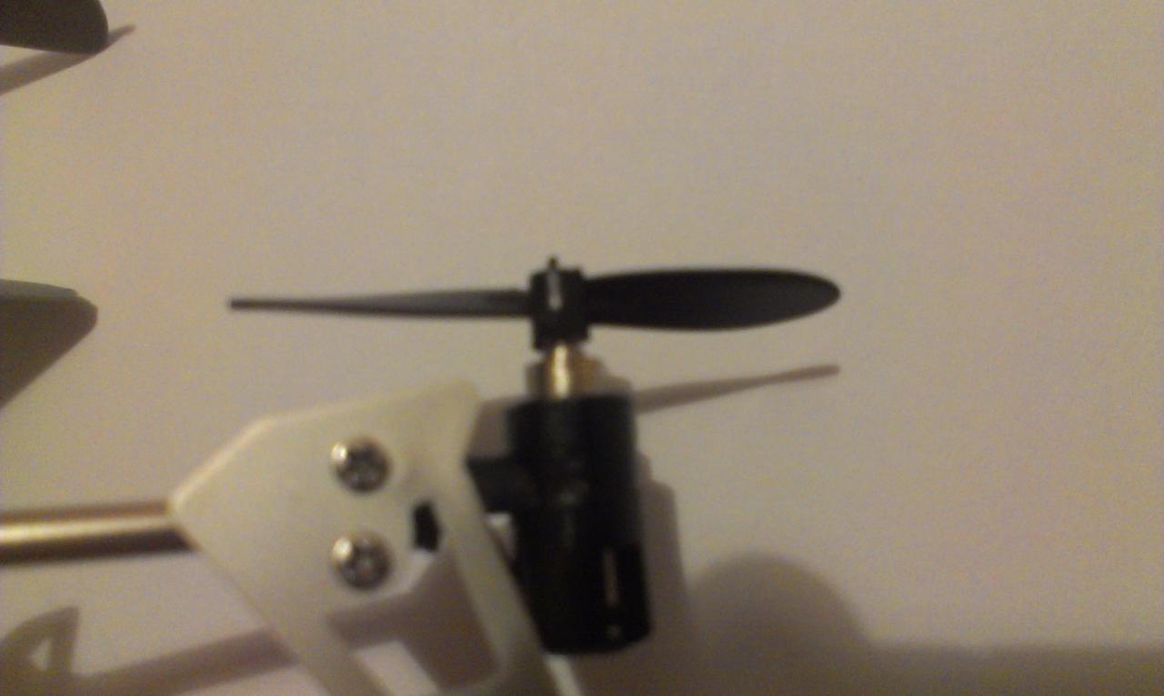

    Здравейте, днес си взех едно 4 канално мини хели - Avatar Z008. Всичко беше наред, цял ден си фърчах, но след няколко катастрофи едвам се движи напред и назад. Когато се движи напред/назад виждам, че задната перка се върти но едвам се движи. Имам резервна перка, но не знам дали проблема е в нея или в двигателчето. Ако някой ми каже какъв може да е проблема ще бъда много благодарен.

    Леко извади задната перка за да освободи малко .Идеята е да се получи макъл просвет между мотора и перката. Друго нещо - погледни да не би да се е извадила част от капачката с четките .

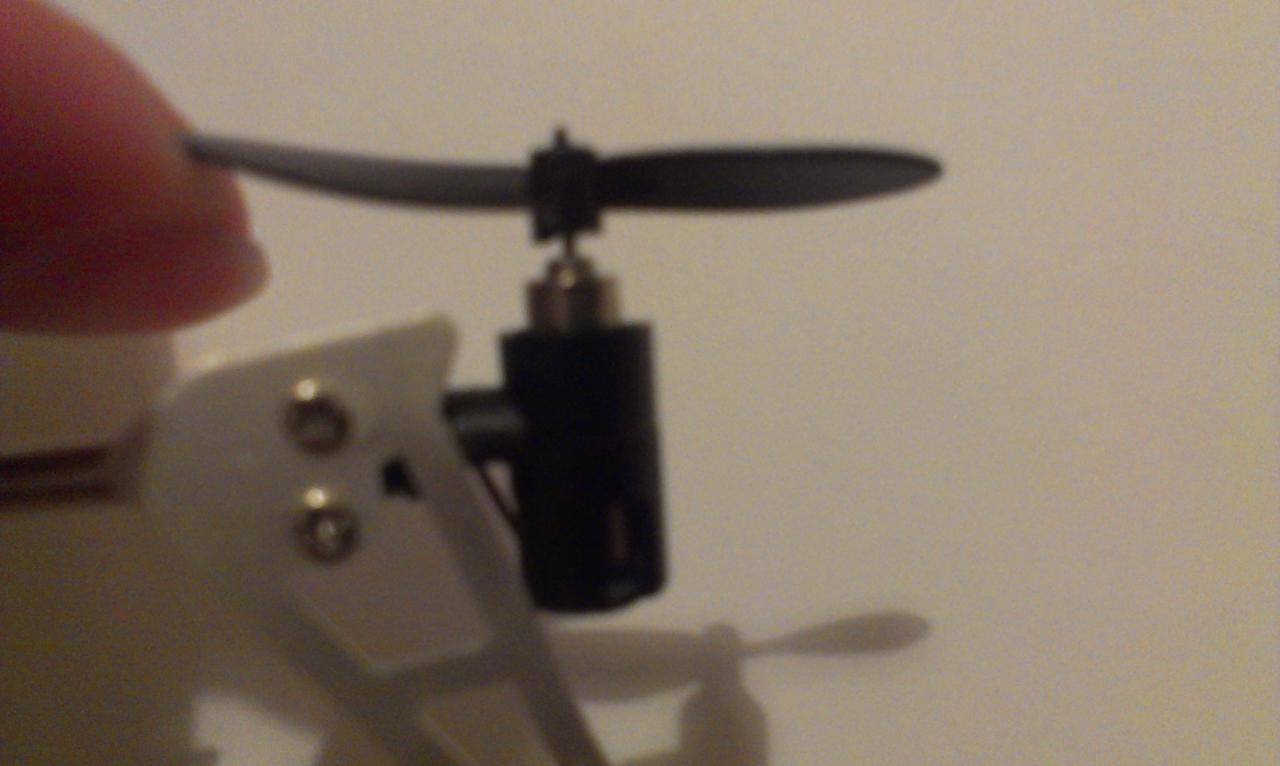

    Погледнах го и май точно това е станало - извадила се е малко от капачката. Срува ми се, че стърчи, но не съм сигурен. Направих му 2 снимки, ако може да ми кажеш дали се е извадила.

    Натиснах го леко навътре и се оправи. Пак лети като нов. Благодаря ти много!
