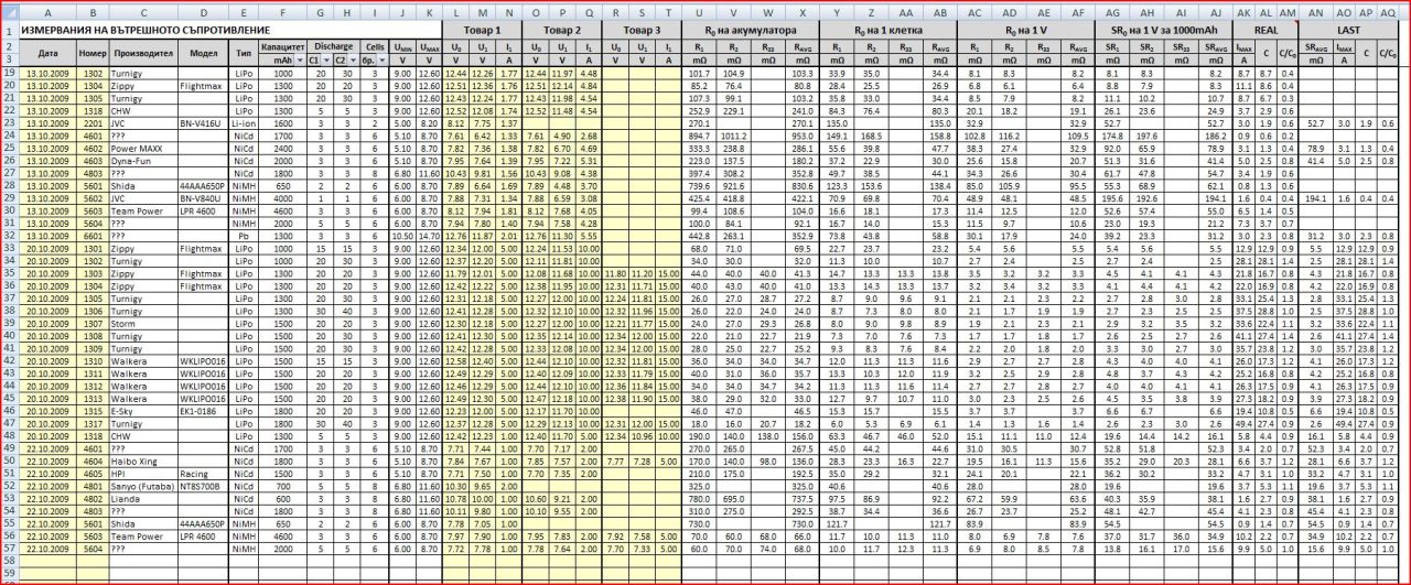

    За капацитета си прав. Два пъти по-голям капацитет предполага 2 пъти по-малко вътрешно съпротивление. За да можем да сравняваме 2 батерии с различен капацитет, трябва да приведем измерванията към някаква обща база. В случая е най-удобно да бъдат приведени към 1Ah. Цитираните по-горе цифри са точно такива - специфичното вътрешно съпротивление е приведено към база 1 Ah. Просто съм забравил да го опиша.
    Даже измерванията ми са доста по-сложни - правил съм ги в 2 или в 3 точки от волтамперната характеристика и после съм вземал средната стойност. Освен това съм ги правил при нова батерия и после периодично след определен брой цикли съм правил нови измервания. Отделно дето ги правя при заредена, полузаредена и разредена батерия. За целта дори съм си направил един специален мощен 100А регулируем електронен товар (генератор на ток), за да може да натоварвам батерията с константен ток независимо от клякането на напрежението.
    По-долу показвам част от резултатите, за да видите как изглеждат данните и изчисленията за всяко едно замерване:
