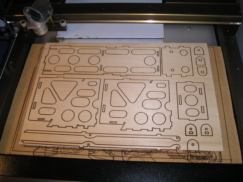

    Благодаря за топлото посрещане. Харесах си ето това Cloud Dancer Разбирам му чертежа (или поне по-голямата част от него) не ми е ясно как се определя мащаба на частите. Виждам някаква скала (долу дясно), но не разбирам как се отнася спрямо детайлите. На ребрата на крилата например означени с "W" и цифра след това има мащаб 1/8 и 1/16, но никъде не виждам реалния размер. И другото което ми се струва, е че тоя чертеж е доста по-голям от формат А4. Как да го принтирам? Имам питане и са .dwg файловете. След като това са файлове за AutoCAD мога ли да занеса фаела директно някъде където правят лазерно рязане и те по него да ми нарежат частите? Също ме интересува от какво дърво и с каква дебелина се изрязват въпросните части?

    Този чертеж е в растерен формат и е труден за работа.
    Но не и невъзможен...
    В такива случаи аз правя следното - намирам къде има точна информация за някой от детайлите. Например размахът (wingspan) на този модел е 86 инча. Има и опционален (втора възможност), който в случая е даден 98 инча.
    След като е дадена и проекция на цялото полукрило, взимам размерът, който ще работя (да речем 86 инча) и го деля на две защото е дадено само едното полукрило. Отварям празен лист в някоя векторна програма (Корел или Илюстратор) и начертавам права линия с получената стойност (43 инча) . След което импортвам страницата на крилото и увеличавам, докато линията припокрие двата края на полукрилото. Вече имам чертеж в мащаб 1:1.
    Ако разгледаш внимателно детайлите, ще видиш че на всеки от тях е дадена точната дебелина и вид материал, от който трябва да се изработи. Например balsa си е балса. Lite ply е лек шперплат (често тополов или липов). Дебелините са дадени също в инчове - един инч има 25,4 милиметра и съответно можеш да сметнеш, че например 1/8 инча се равнява на 3mm.
    В този чертеж има "закодирана" страшно много информация. Например някои от ребрата имат дупки. Встрани е обяснено, че те са за хората, които искат да направят крилото разглобяемо. Тогава се пробиват дупки и за свързване на крилото се използва алуминиева тръба.
