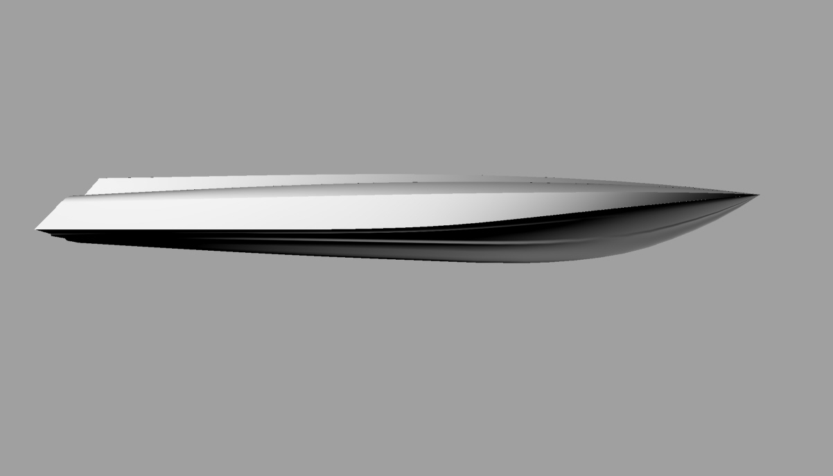

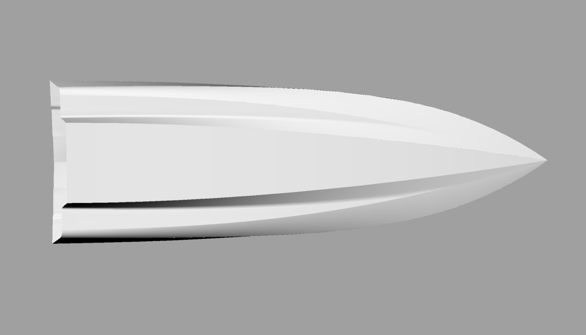

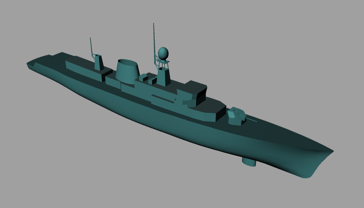

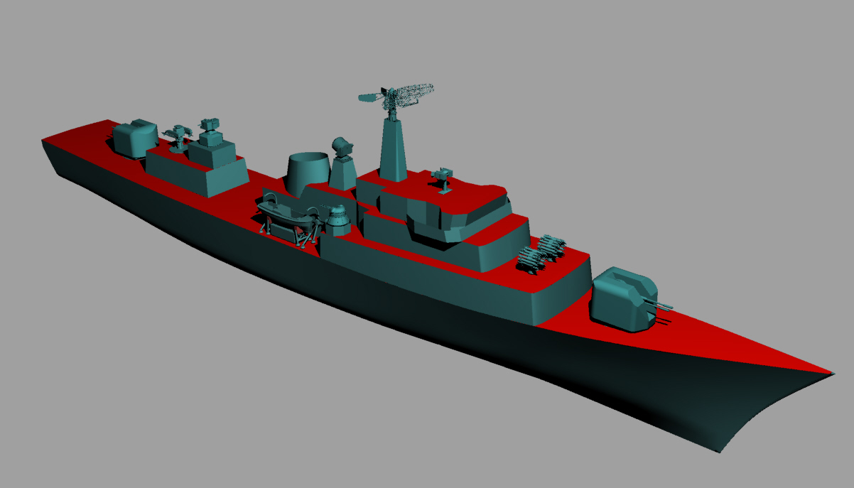

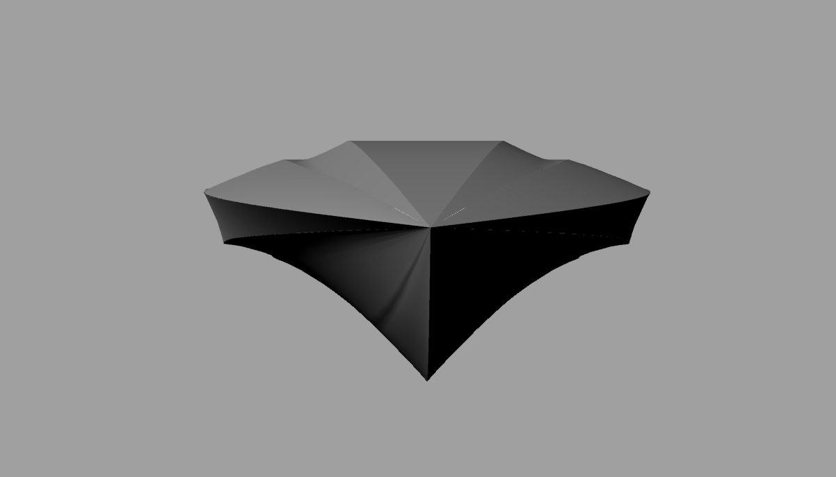

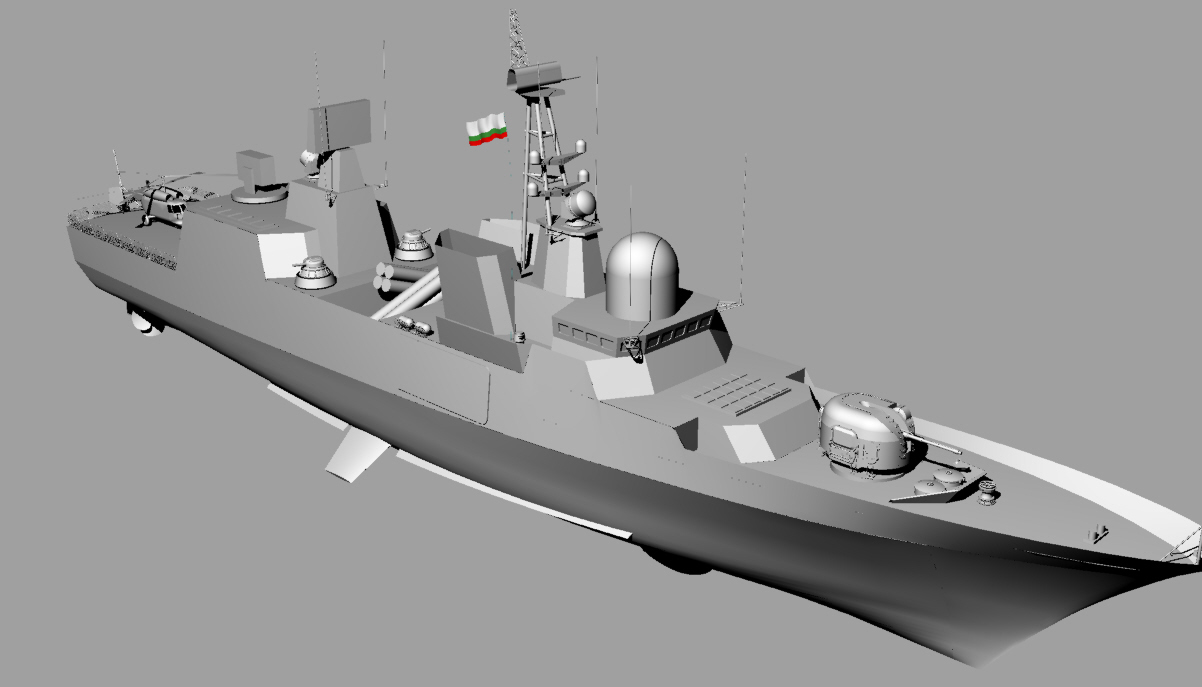

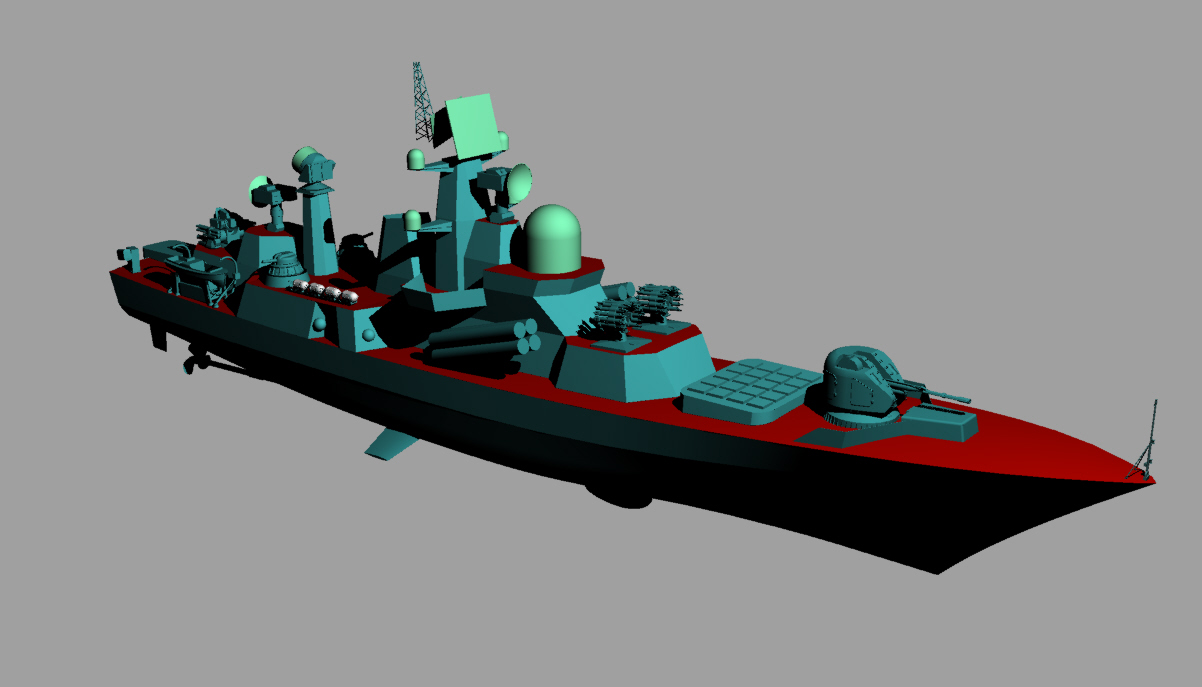

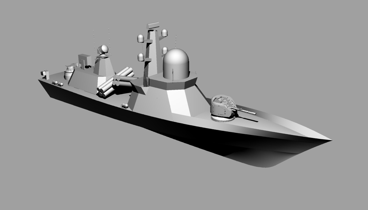

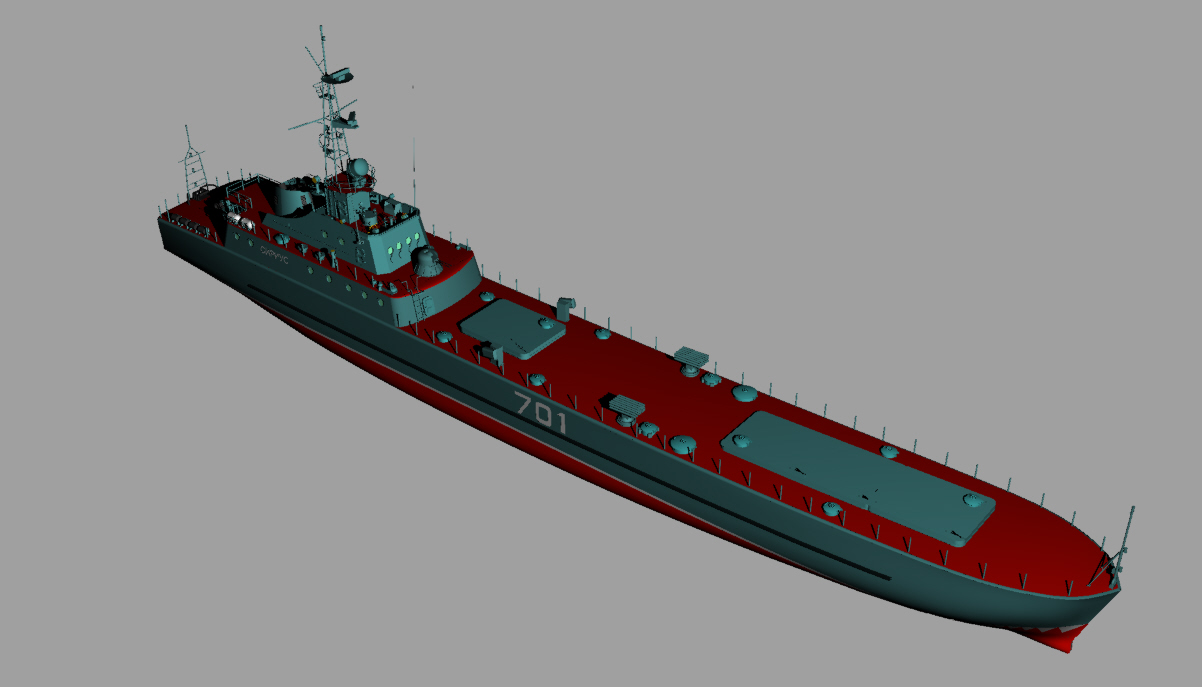

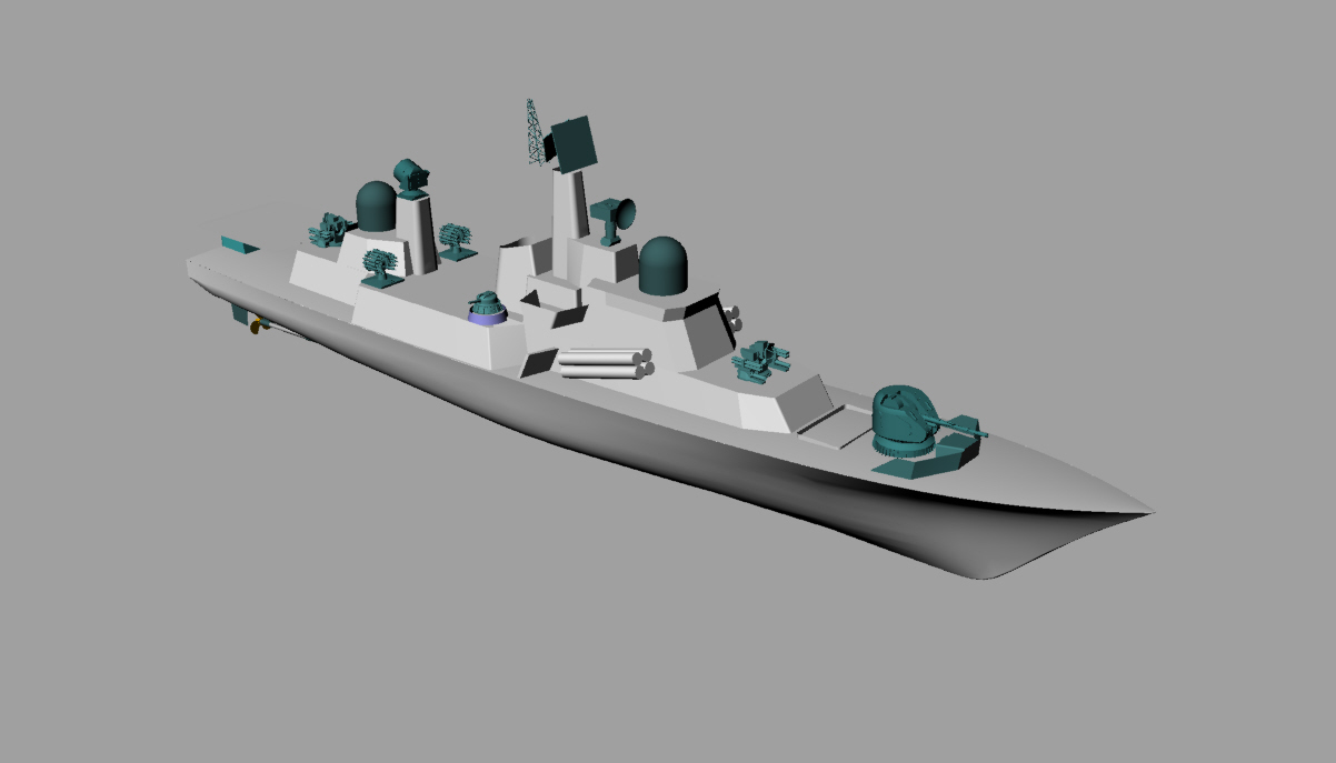

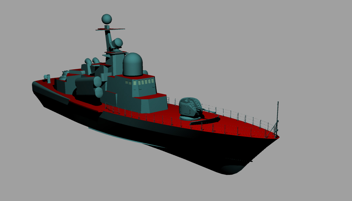

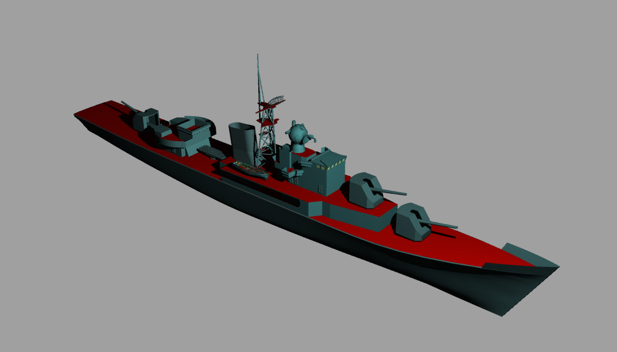

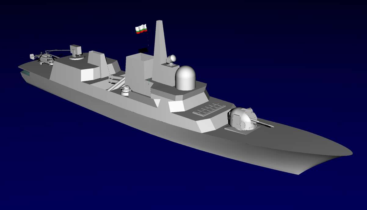

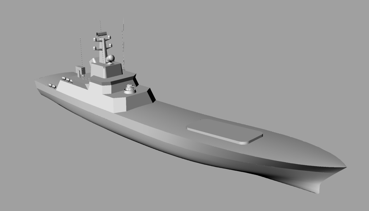

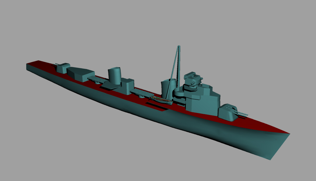

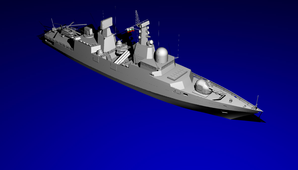

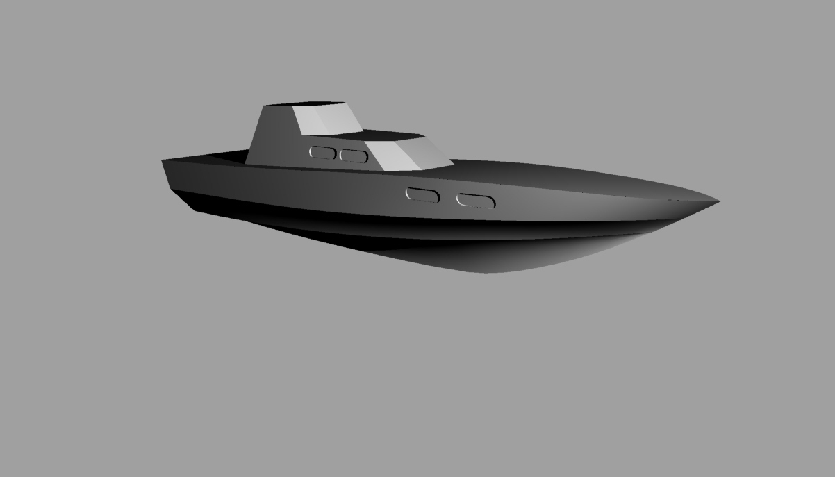

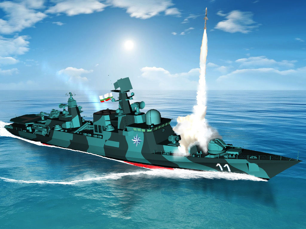

    дали ще има интерес?
    Докато разглегдах различните форуми за моделизъм ми направи впечатление, че само в БГ-форумите няма тема за проектиране на собственни модели или доработки (модернизации) на съществуващи такива. Един приятел ме запали по този въпрос и много бих искал ако има и други такива да споделим опит и идеи за програмите с които са разработени, за предимства и недостатъци по самите кораби и др.. пускам снимки на няколко проектирани от мен кораба (просто като идеи). Мисля че може да бъде интересно.Click image for larger version

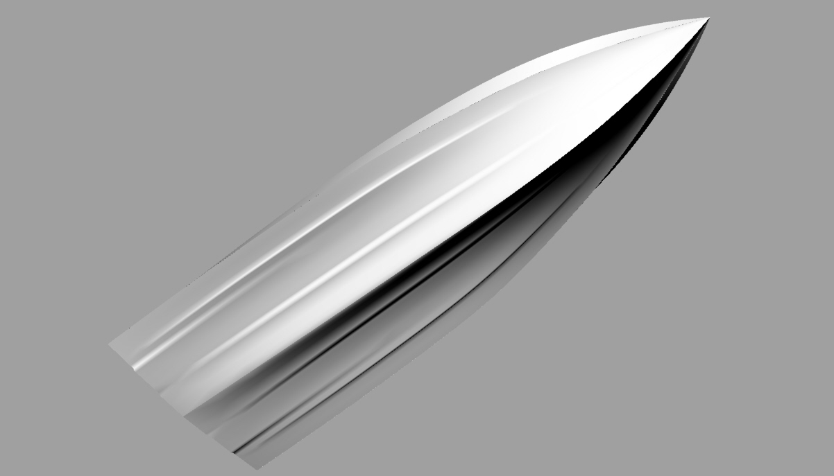

    PS
    програмата е "Rhinoceros 4.0". може да се допълни и с фотошопClick image for larger version

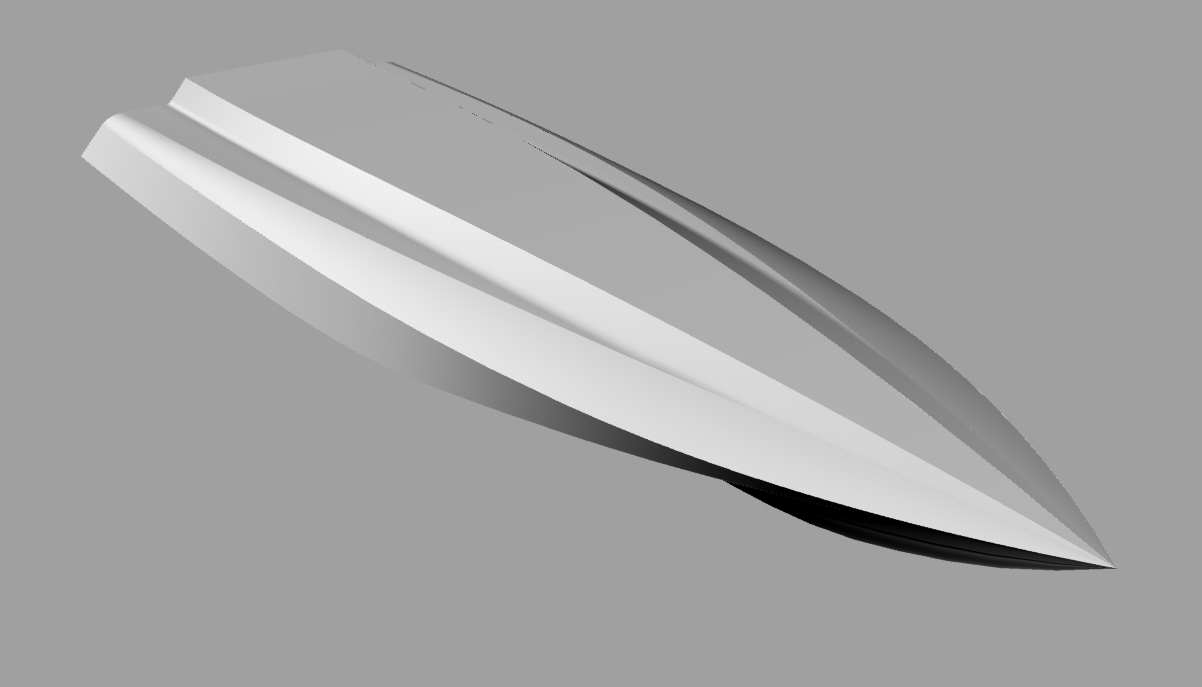

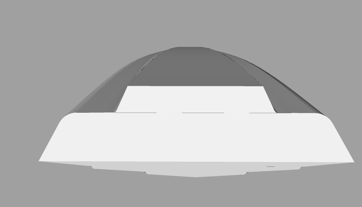

    за почитателите на "дъските"..

    това може да се спретне за 20 минути. (като форма разбира се)
