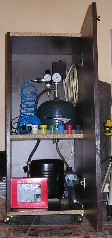

    Направата на този малък компресор се наложи след като няколко пъти поред ми се налагаше да пръсна малък детайл, а не ми се слизаше в гаража да пускам големия компресор вечерно време и да будя комшиите заради 5-10 минути работа. Идеята на този малък компресор е да се работи с него в къщи на масата, или на терасата за съвсем дребни детайли като се ползват бои на водна основа така че да няма проблем с миризми и цапане. За целта се спрях на компресор от хладилник защото се намира лесно-от всеки един хладилен техник, и струва 20 до 30лв според настроението на дадения техник. Единствения проблем при този вид компресори е че работят в масло и трябва да се поставя маслоуловител. За да избегна този маслоуловител обаче реших въпроса съвсем хитроумно-просто поставих бутилката над компресора и така цялата система порасна на височина с едно 50-60см но пък в замяна на това маслото от компресора не може да се качи и да отиде в бутилката защото гравитацията е константа и не му позволява. За да има и пълно щастие цялата система я събрах в един шкаф на колелца, който шкаф може да се ползва и като работна масичка. За бутилка първо смятах да използвам от фреон, но после се усетих че е голяма и няма смисъл, от вторични взех бутилка за газ пропан бутан 2кг. Манометър, пресостат и редуцил-вентил купих от бриколажа. Накрая плоскости от дърводелски магазин който слепих във формата на шкафче с външни размери 40х40х90см.
    Вдига 10бара за около 1 минута в 2кг. бутилка, работи почти безшумно, и е на практика вечен този вид компресор. Отделно че каквото и да се развали някога в бъдеще неопределено време то го има налично във всеки един магазин тип железария, или бриколаж, или метро, вследствие ремонта ще бъде бърз и евтин!!!
    За сведение ако бях купил купешки мини компресор с малка бутилка точно за аерограф, то идва на всичкото отгоре двойно по скъп, без резервни части, с по малка мощност, с по малък дебит, и с много по малък ресурс /живот/, и най-вече има ограничение от 20 мин. работа и 20 мин. почивка, което е крайно не изгодно ако се работи по сериозно!!!

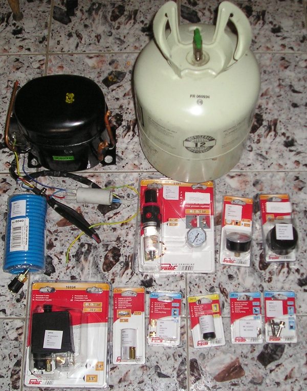

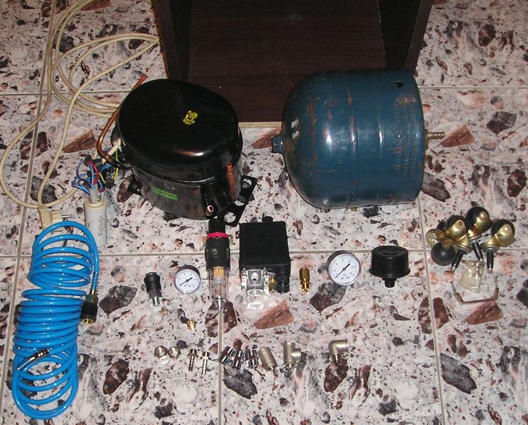

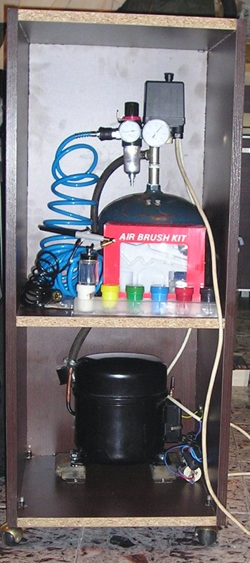

    Ето какъв компресор направих.
    Нарочно използвах минимално количество машини и инструменти.
    Идеята е да се покаже че в домашни условия може да се изработи подобна хоби машинка.
    Всички фитинги и връзки са запоени с най-обикновен тинол 60/40 и малка пропанова горелка, като изключение прави една метална тръбичка към която заварих бързата връзка (на снимките се вижда), защото накрая бързах и не ми се занимаваше да запоявам и да тествам за течове.
    Останалото са неща които не изискват специални инструменти и машини.
    Ресиверът е пропан-бутанова туристическа бутилка, водна проба не съм правил защото тези бутилки са заводски тествани на много по големи налягания (по спомен преди да я грундирам точно тази на табелката мисля че пишеше Tp 1.8 MPa, което е предостатъчно).
    Фитинги и Бързи връзки 3.70 лв от 'Гарвана'.
    Медна тръбичка 3.5, 1 метър, но реално е нужно съвсем малко.
    Пусков кондензатор 6 лв.
    Пусково реле: Оригиналната 'таблетка' на релето беше изпушила, в последствие реших да ползвам друг начин на пускане.
    Пресостат: засега също отпада, евтините китайски са 30-40 кинта, и се скапват адски бързо.
    Масло: източих маслото през сервизната тръбичка, и налях моторно. Някои ползват М10Д.....
    Останалото е самият аерограф и редуцир вентила с влаго/масло отделителят който струва $10 и в комплекта му има бързи връзки.
    Реално единствените фитинги които се наложи да купя са 2 бързи връзки, една мъжка и една женска от 'Гарвана".
    Женската се запоява/заварява към тръбичката от ресивера/компресора към нея се 'включва' редуцирчето.
    Мъжката (с 1/4 резба накрая) се завива на шланга на аерографа и после се мушка в изхода на редуцира.
    Всичко останало е описано на снимките. Има и клипче как работи, но не съм го надувал на повече от 6 бара защото манометърът който имам е до толкова. После ще го сменя с такъв до 10.
    Нямах търпение и закачих и аерографа, но беше късно и не ми се занимаваше да го чистя, затова го пробвах с чиста вода. Някой да даде съвет с каква консистенция трябва да е боята....
    Пробвах да 'пръскам' при работещ компресор: успява да 'захрани' аерографа и освен това вдига налягането в бутилката.
    Невъзвратен клапан няма.
    Предпазен клапан също няма. (Ще нарежа резба и ще сложа по-късно или направо ще запоя, в момента просто нямам такива.)
    Ако правите компресор който се управлява от пресостат предпазният клапан е задължителен!
