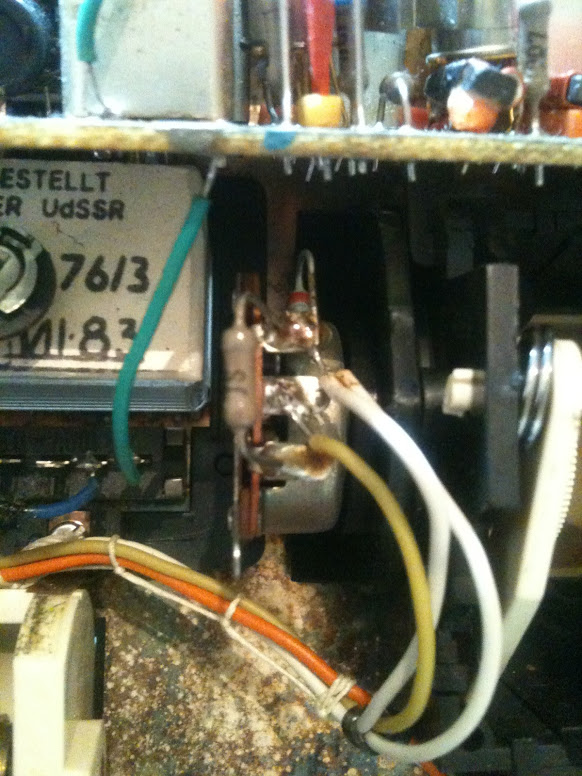

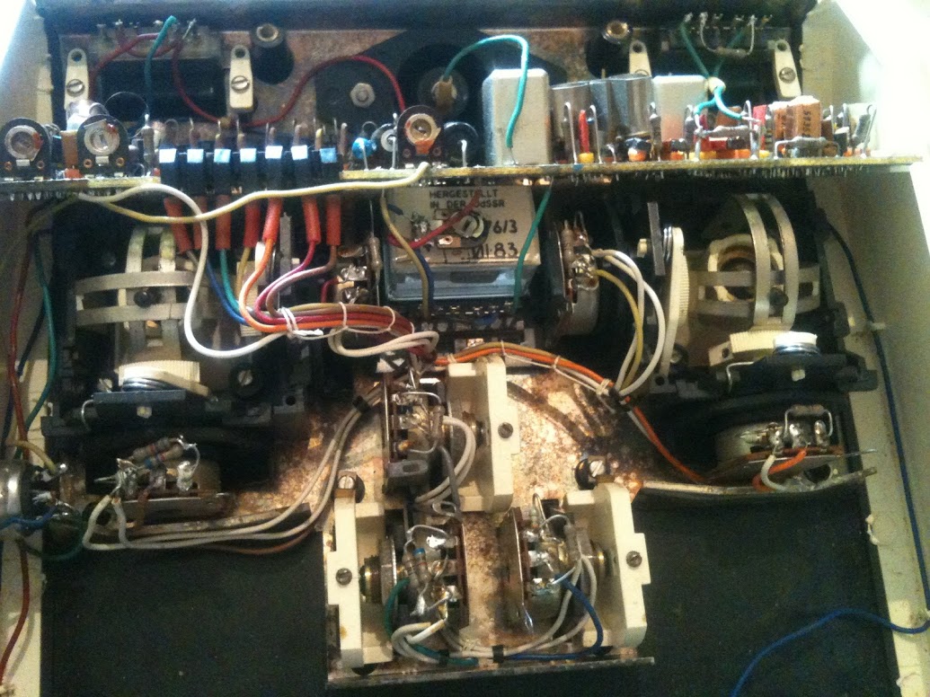

    Навързах Сигнал 7-то с един модел, всичко наред - освен, че се налага да се направи реверс на газта, най-горе на лоста е спрян мотора, надолу - се развърта ... Предложиха ми, да разменя кабелите от потенциометъра, ама вътре е малко станно и нагъсто, та искам да се допитам до вашате знания, ще стане ли с рамени на кабелите и кои точно .. :

    Двата бели кабела са на едно свързани, има и 2 резистора също там ..
    Идеи някой?

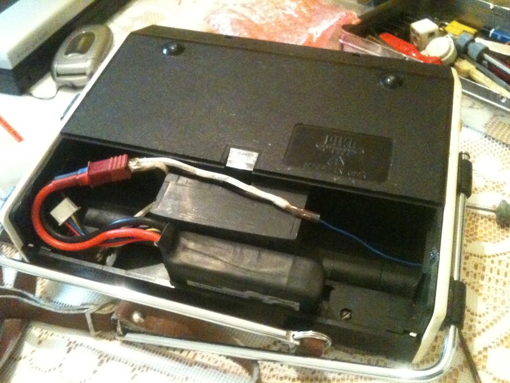

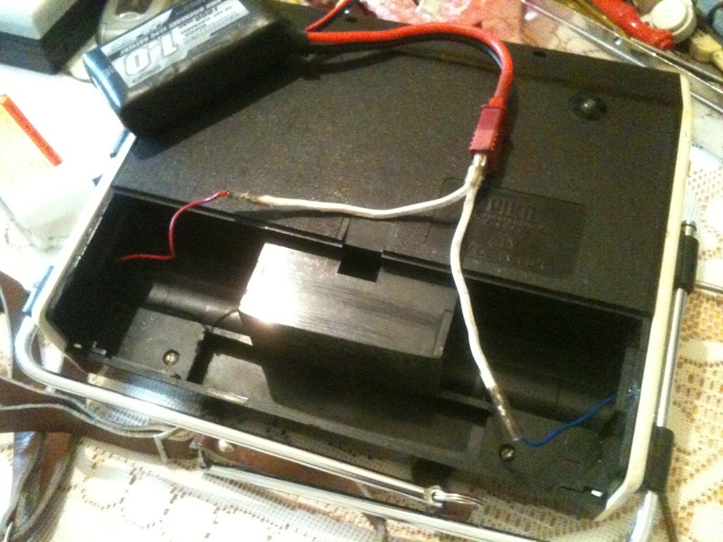

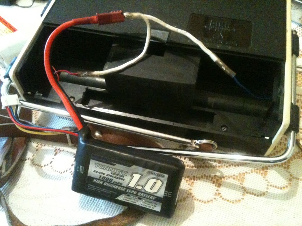

    П.П. Поне успях за оптимизирам мястото за батериите, да събира едно малко LiPo .. :)
ID:	5640 Click image for larger version
ID:	5641 Click image for larger version
    И капака си се затваря перфектно и частта с електониката си е все така отделена от батериите! За който не е запознат, оригинално е само с 2 кухини - лява и дясна, за 2 чифта батериини пакети - и нямат свързка между тях. За съжаление забравих да снимам преди операцията ..

    Сменяш местата на кабелите и резистора който е горе.Така ще обърнеш посоката на потенциометъра.Жълтия в горния край , резистора в долния и към средния (така се вижда) белите остават.
    Пламен Първанов
    гр. Нова Загора
    96
    мисля че реверса ще стане с размяна на двете крайни крачета на потенциометъра. естествено съпротивлението което е свързано към крайните крачета не го пипай. казвам мисля защото схемата която гледах в моделистика не е много качествена и не мага да бъда сигурен. но пък съм сигурен че нищо няма да прецакаш естествено ако не го направиш насила. с пламен сме го написали едновременно

    Значи, последно, каквото отива горе-отива долу, без значение кабел - резистор, отдолу - същото важи за нагоре.
    Жълтия, малко не си личи от снимката и от ъгъла под който е запоен, но е на средното краче, него по тези обяснения следва да не го местя, остава си там .. ?
    И вече резистора между горе-долу, така или иначе няма смисъл да го пипам.
    Иначе, определено почвам малко по малко да се ослушвам за нещо по-съвременно и стойностно, но немога веднага да отреагирам, така че поне сега за сега, ще трябва да стане номера със Сигнал-а.
    Наблюдател Аватар на iceman1234

    Сериозно питах в предпоследното си мнение, като ги чета вашите 2те, за съвсем различен подход става дума и тотално се обърках ...
    Под двете крайни, разбирам горно и долно - средата не я пипам.
    Или горно и средно, защото там са вързани кабелите които стигат до потенциометъра ..
    Не е много видно от снимката, но на горно краче - 2 бели кабелчета и резистори, на средно - жълт кабел и отново резистор и на долното краче - само резистор.
    РУСЕ
    108
    Резистора отива долу ,двата бели кабела и те .Средния не го пипаш.
