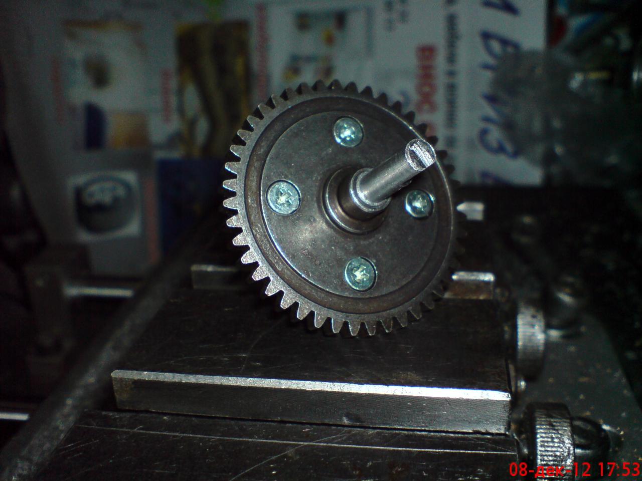

    Наскоро и аз се сдобих с въпросното шаси.Шасито беше в много добро състояние но все пак не беше чисто ново и го разглобих основно.Наложи се единствено да обера малките луфтове на диференциалите.След това загледах пластмасовата зъбчатка.Смених я със стоманена.

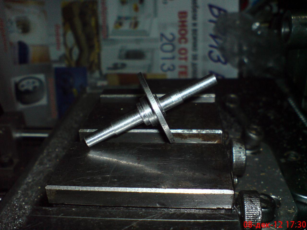

    За новата зъбчатка се наложи да изработя нова ос

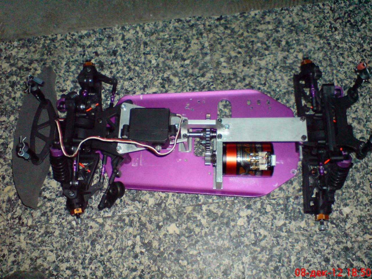

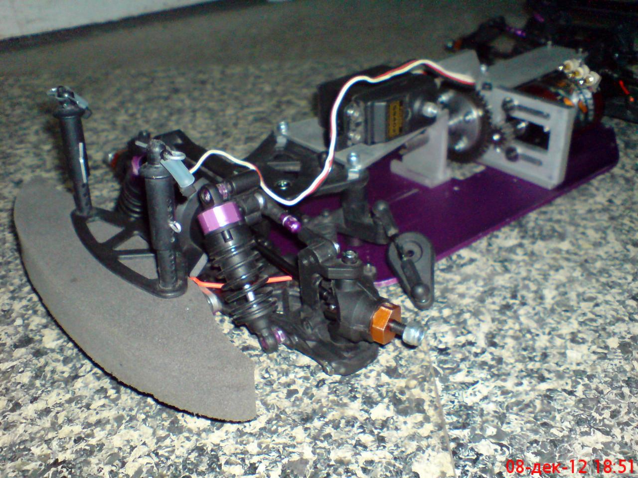

    Шасито почти готово
ID:	5501 Click image for larger version
    Ако пропускам нещо разчитам да допълвате със съвети че тук съм новобранец

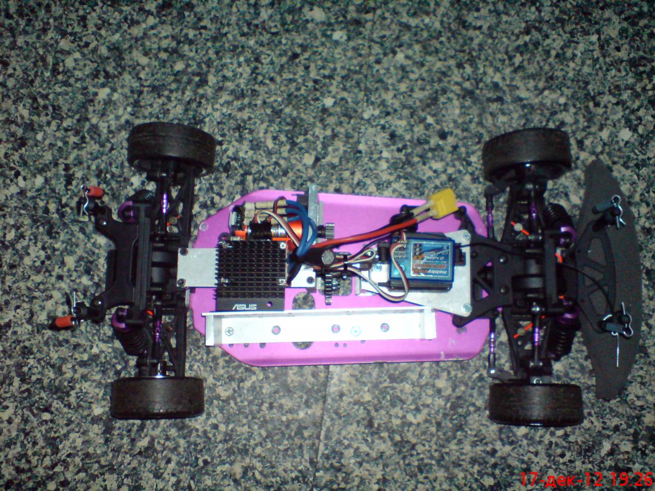

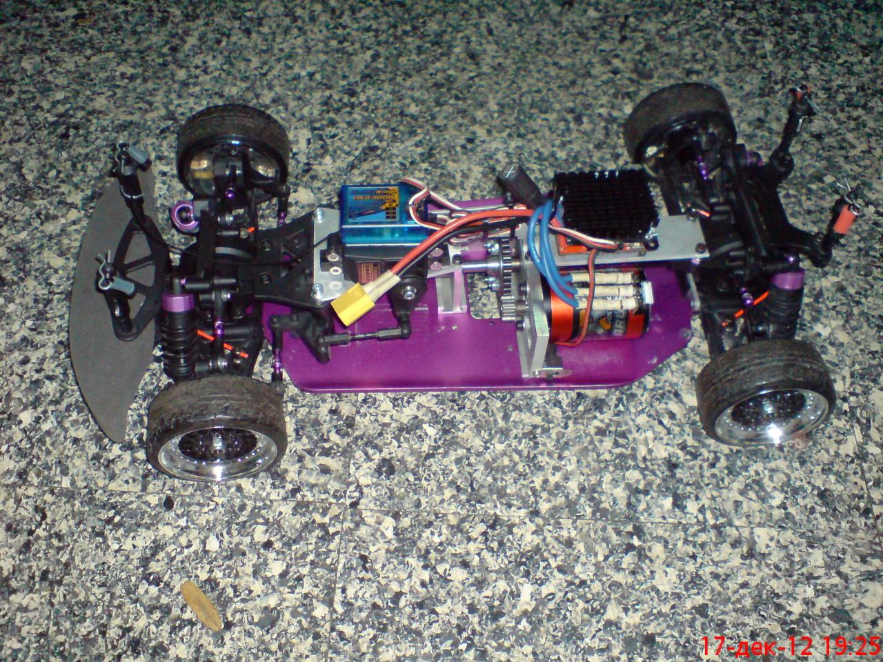

    моделчето вече е сглобено.
    остава да оформя някои козметични дефекти
    и при хубаво време да го пробвам

    Видях,че сервото си го качил отгоре на 2 рия етаж,а преди беше долу .... Дай някакво клипче да видим моделчето в движение .... Как е ?
    Дидо Янчев - Хасково
    RC Car
    Автор Аватар на peturgp
    гр.Сливен
    до daglas
    долу беше много навряно някак си (нищо лично) .горе го монтирах на друга стойка и му е по широчко.смятам че
    няма да измести центъра на тежестта.след като го сглобих само съм го пробвал как се държи и установих че работата ще е много сложна с този раздел на автото.след това ми се насъбраха ангажименти , после времето при нас се развали така че клипче по нататък .
