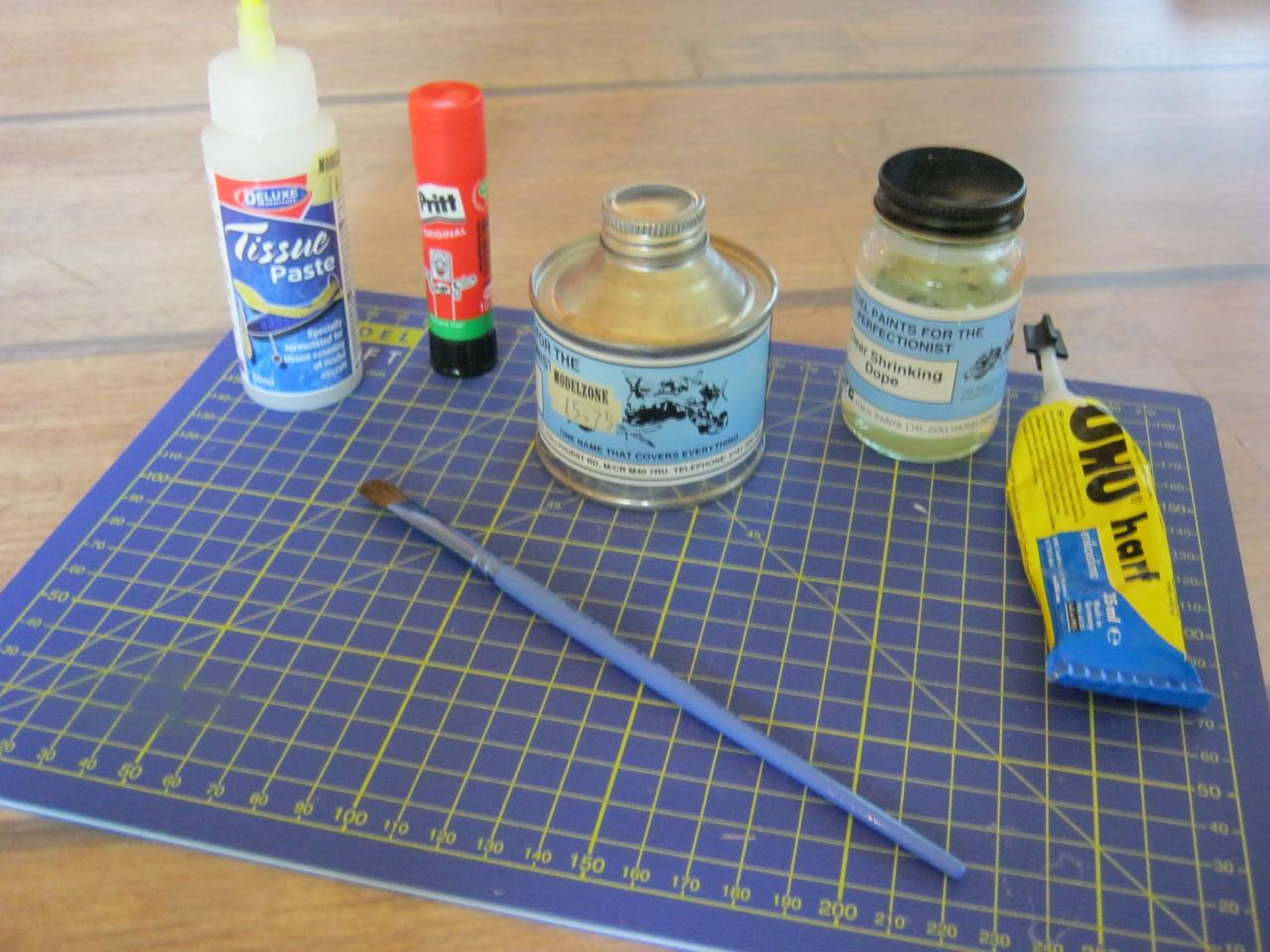

    Докато бях в Англия попаднах на този модел на невероятната цена от 12 паунда/30лв. А и кутията беше доста "привлекателна" Click image for larger version

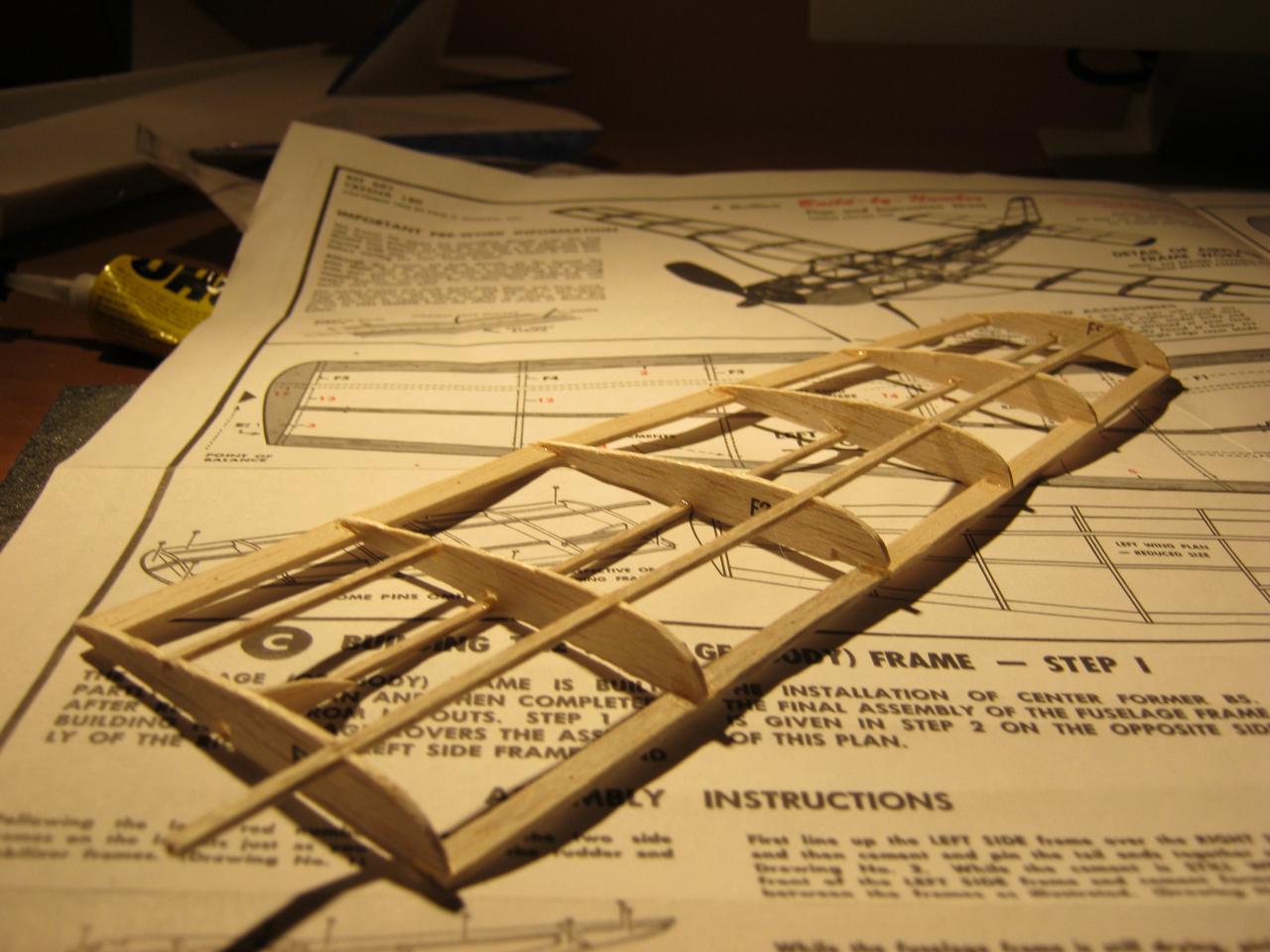

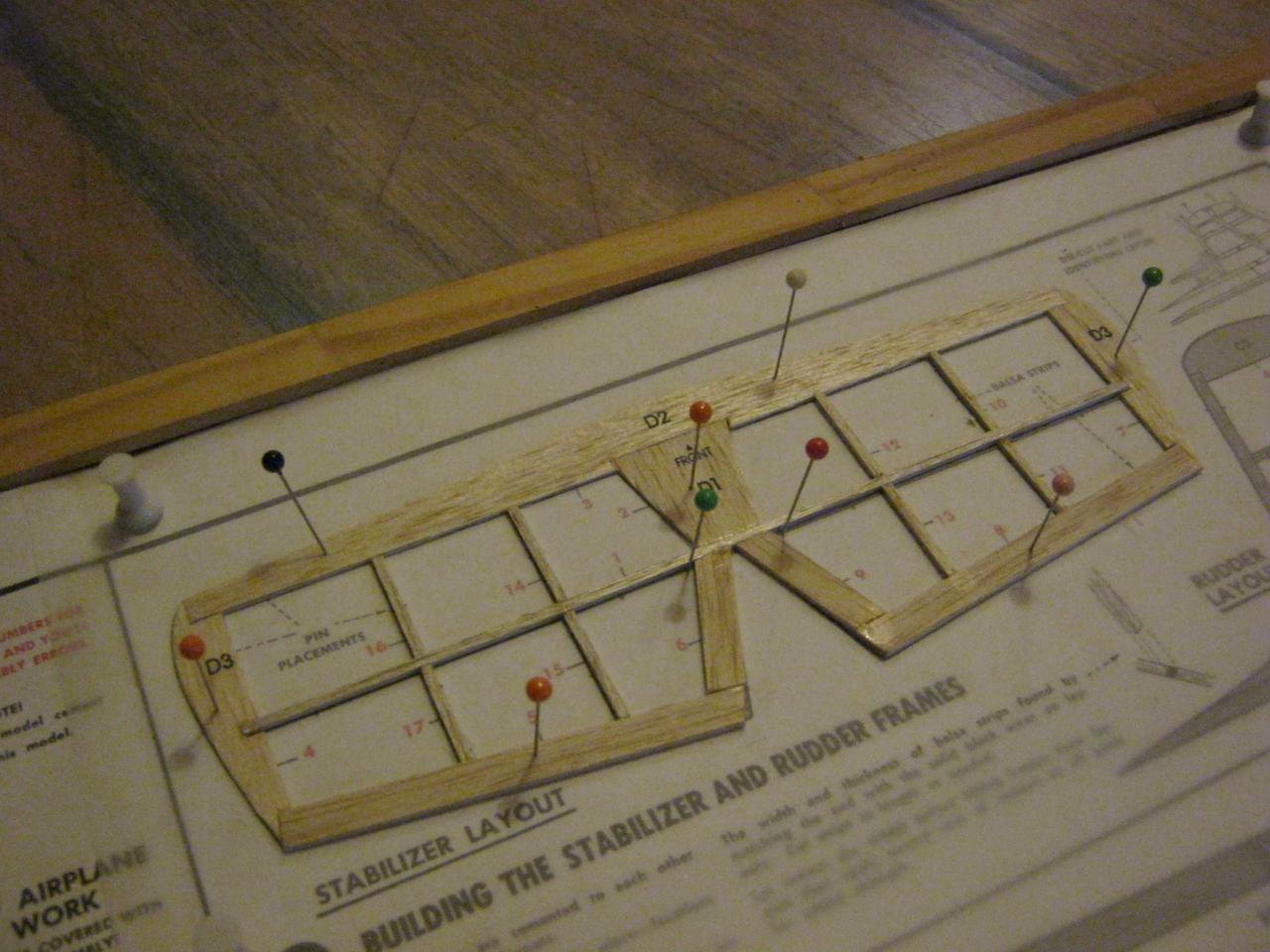

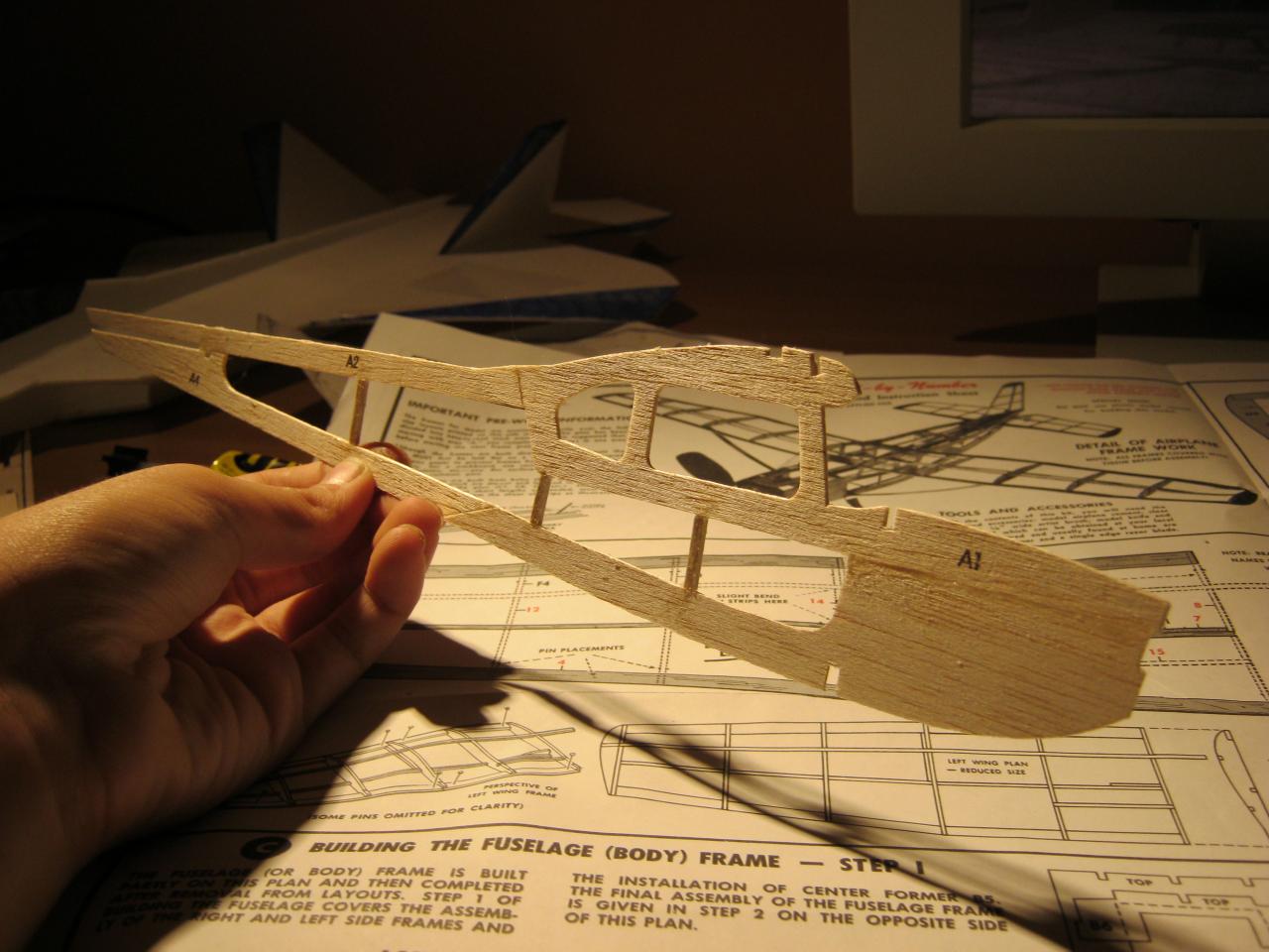

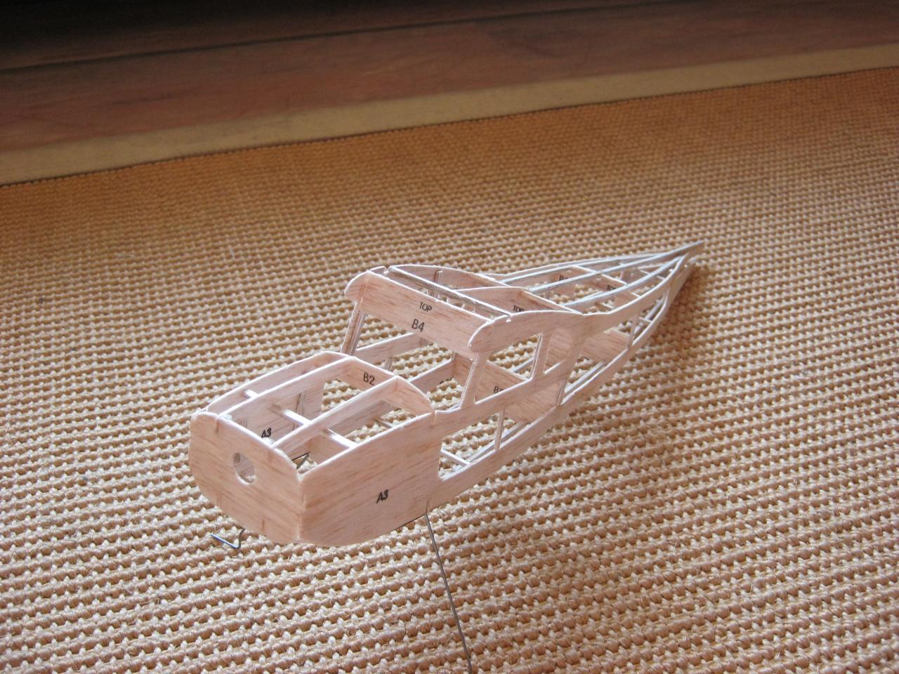

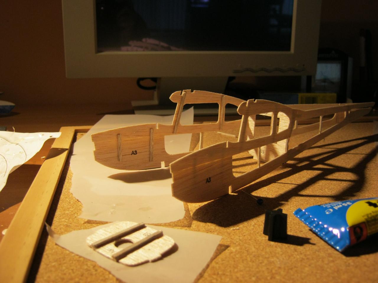

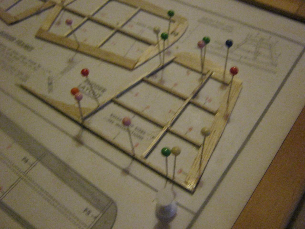

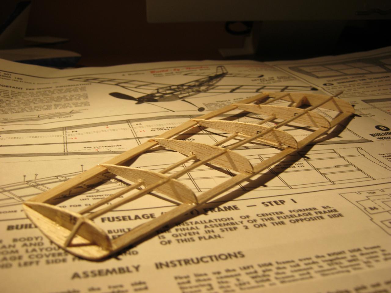

ID:	5388 Също така моделът идваше с всички нужни дЖуНдЖуРиИ... освен всичко течно. Но точно там е уловката. Течните дЖуНдЖуРиИ (лепило, лак...) струваха 25 паунда/60лв. Както и да е, това е първият балсов модел, който някога съм правил, така че YouTube и инструкциите ми бяха от голяма полза. Докато го правех нащраках няколко снимки и сега реших, че мога и да направя тема. Това са снимките от правенето на конструкцията:

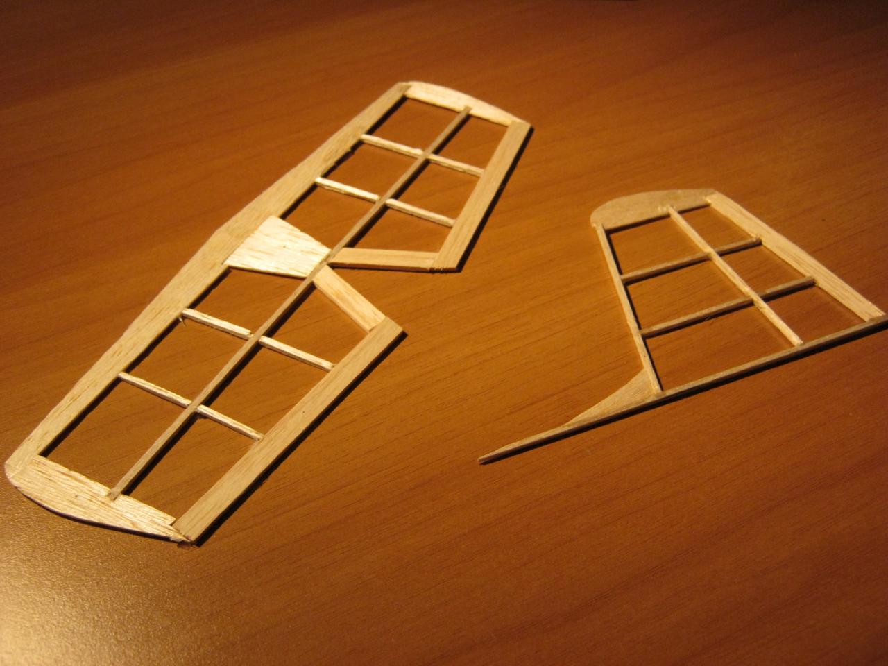

    Работата продължава! Вече конструкцията беше покрита с един слой лак, так че продължих с покриването. Хартията, която Guillow's са дали е с могУ умрели цветове - сиво и бяло. Но точно затова реших да "нашаря" с доста характерни цветове за Цесна - червено и черно. Но преди да "нашаря" залепих и изпънах хартията с малко вода и с помощта на сешоар. След това я покрих с един слой 50/50 лак и ?thinner? (това пишеше на инструкциите и това ми препоръчаха затова и го купих макар, че не знам какво е) Засега съм покрил, изпънал, лакирал и "нашарил" тялото и стабилизаторите. Ето и малко снимки:
    Приложение 5439Приложение 5440Приложение 5441Приложение 5442

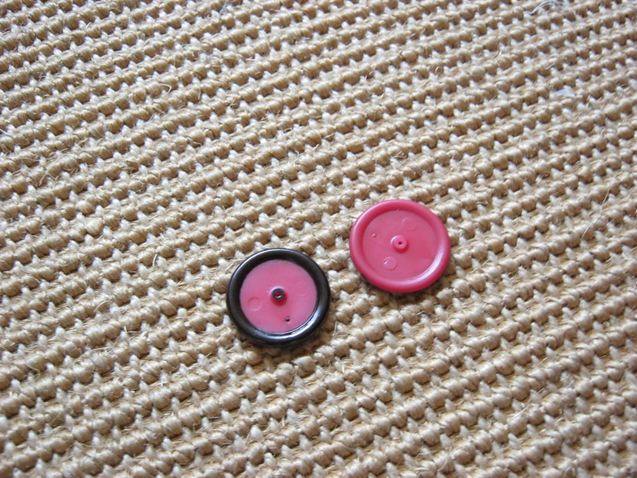

    Колелата бяха целите червени, затова реших да ги "очерня" малко.
