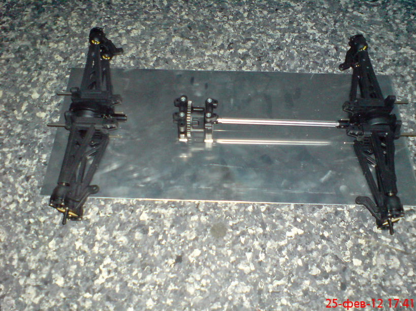

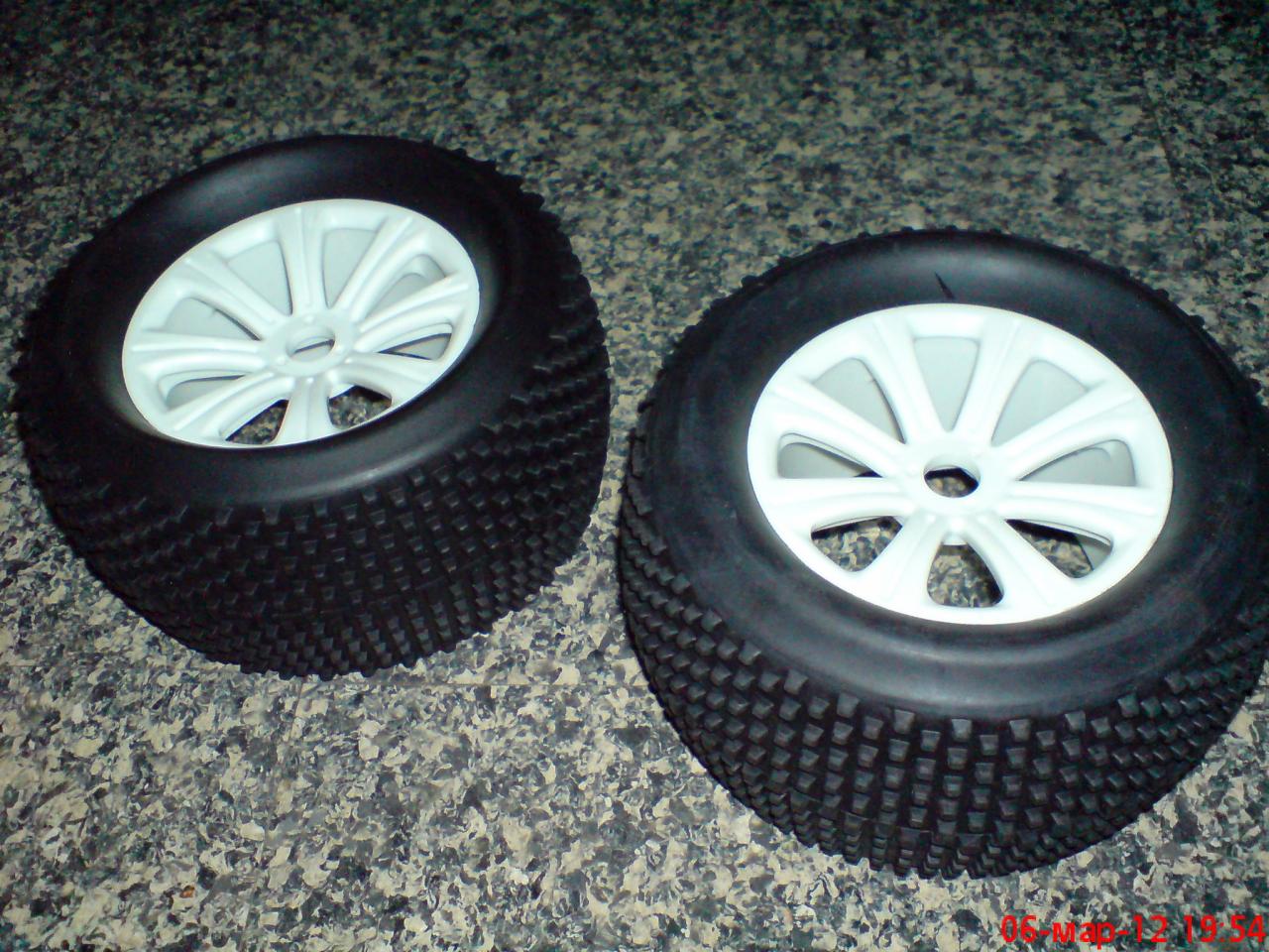

    От доста време ме гложди идеята за малко по голяма играчка от тази която имам.Гледам цените им и цъкам като руски часовник.Покрай камиончето което имам събрах доста чаркове за резерва , но то излезе доста здраво.И за да не ги гледам че стоят безучастно реших да сглобя нещо средно между 1/10 и 1/8. За шаси ще ползвам алуминиева ламарина 1,5 мм.След окончателното сглобяване ще изрежа още една за заздравяване.Моделчето ще бъде 4х4 с централен диференциал.Още се триумя дали да преместя централния от другата страна на шасито с цел увеличаване на проходимостта или да го направя по стандартния начин.Все пак от това създание няма да търся скорост.
    Хм. Странно не мога да кача снимки.Сори за барута ще опитам утре да ги кача.

    приготвил съм такива "обувки" за моята самоделка.
    трябва да помисля и за купето , но малко по нататък когато получа някаква база , че засега размерите са на око и да ми хареса

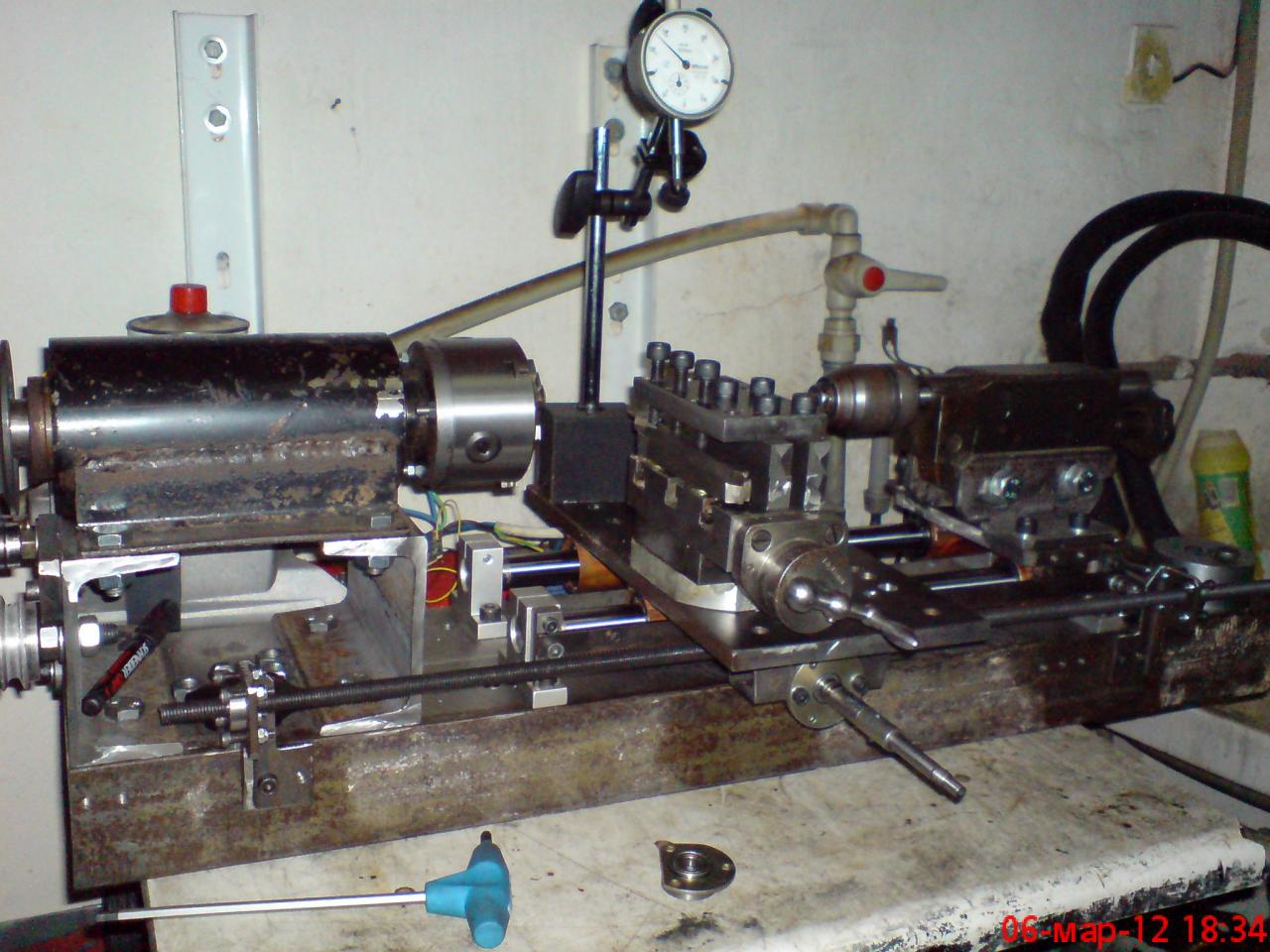

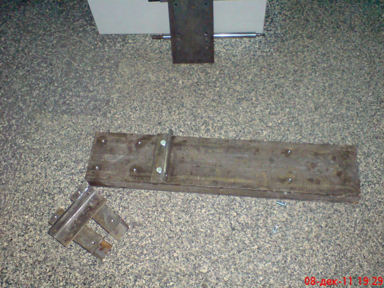

    малка промяна на проекта

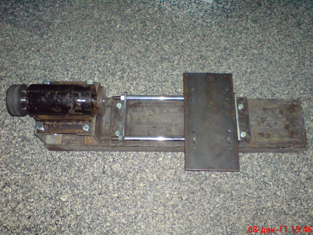

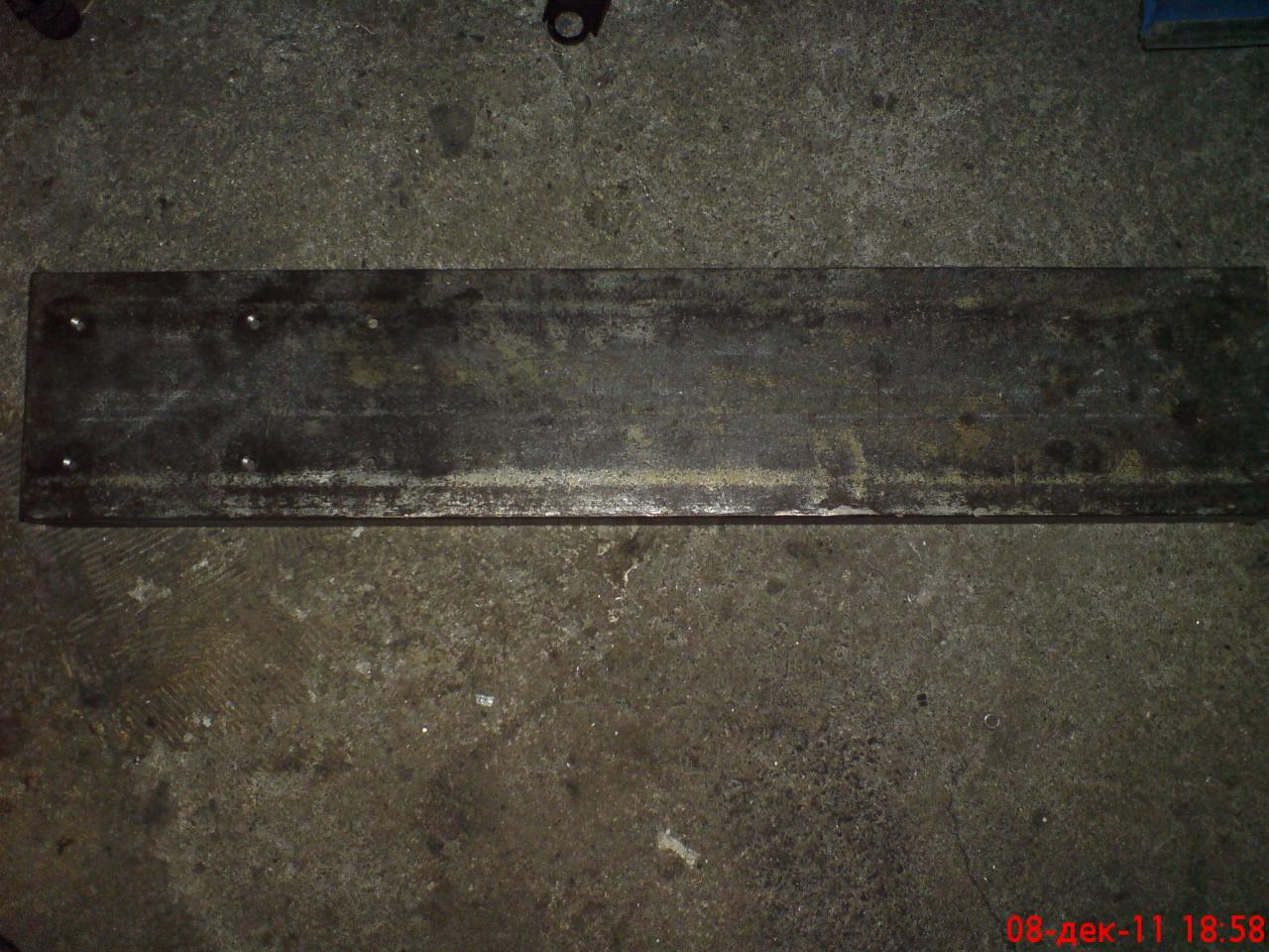

    и понеже смятам да изработя сам полуоските и карданите , а тук вече ще трябват малко металорежещи машини , временно изоставям количката.причината е че като отида при някой стругар за нещо дребно започват едни обяснения как няма да стане . или пък колко пари да ти взема за това нищо.обаче първо ми трябва струг.цена около 1000лв. и и да го използвам 2-3 пъти в год. не ме устройва.речено-сторено .ще правя струг .
    започвам от тук
    това беше първоначалния вариант ама.....

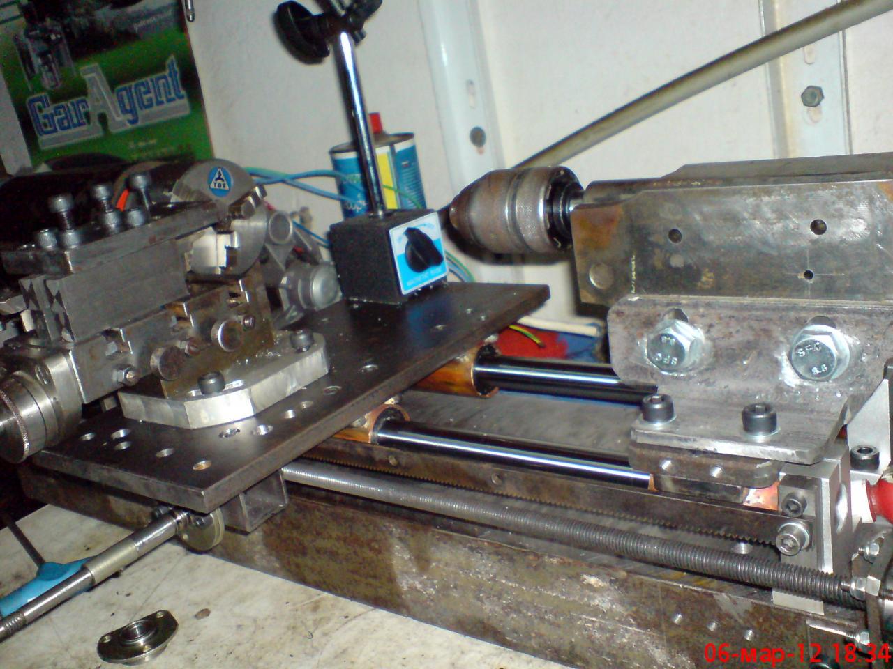

    е тука съм долу горе към средата на работата
    в скоро време трябва да подновя работата по модела

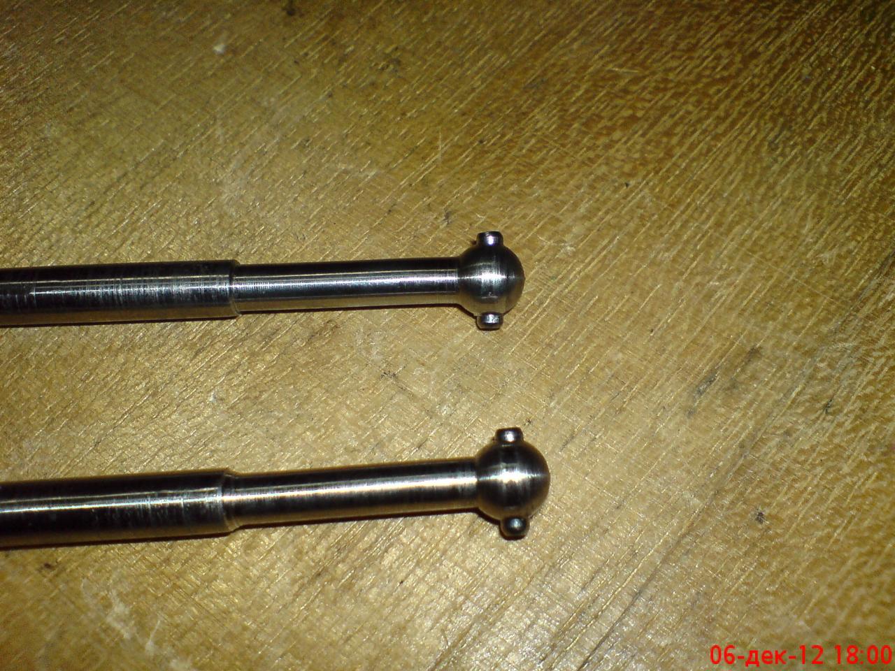

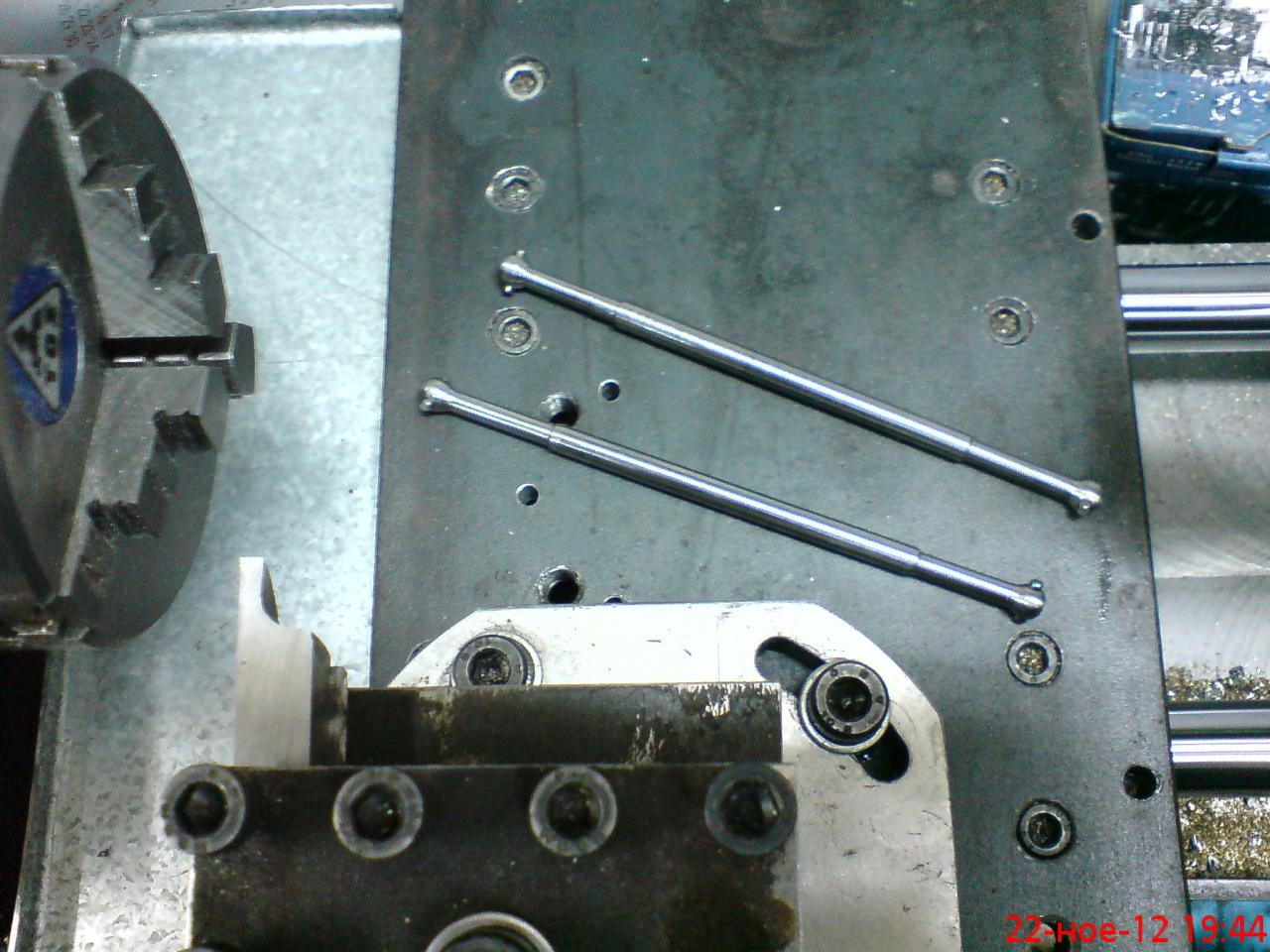

    продължението
    първи опит за полуоски

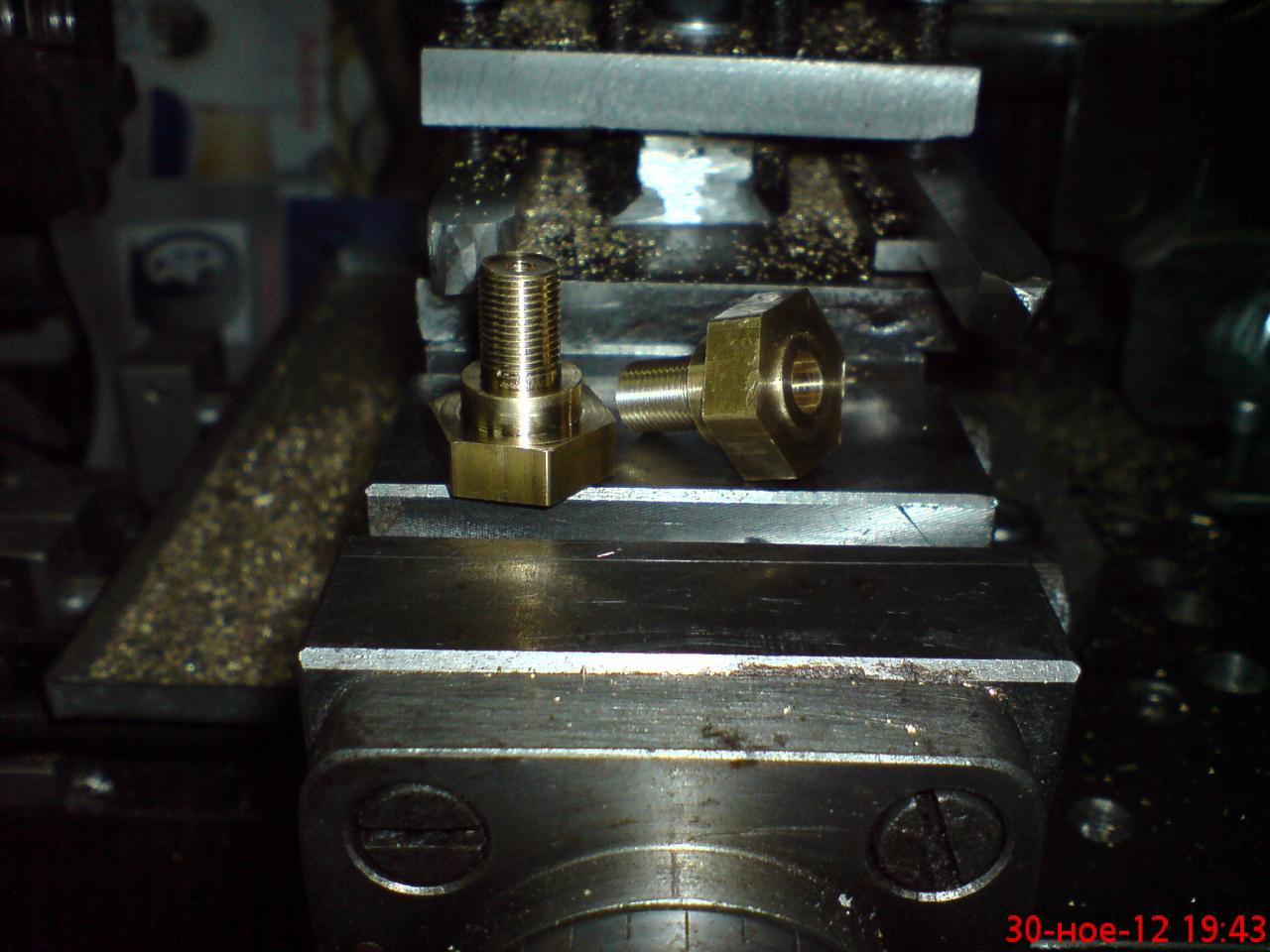

    това са адапторите за гумите
    П. Петров
    Месинга е хубав за обработване, но за жалост е в пъти по-тежък от дуралуминия, ако имаш възможност ще е по-добре да ги направиш от дуралуминий :-)
    Иначе добре изглеждат.
    Автор Аватар на peturgp
    гр.Сливен
    Това което казваш Неделчо е вярно , но това е все още прототип.За момента разполагах с този материал и трябваше да монтирам на нещо гумите за да добия някаква реална представа.След това някои неща може да се олекотят ама това като довърша и фрезата че и такова животно ще ми трябва.Макар че на това добиче 30-40гр. в повече няма да му тежат.За сега съм го замислил като монстър - катерач пък каквото излезе.

    втория опит .доста по добре
