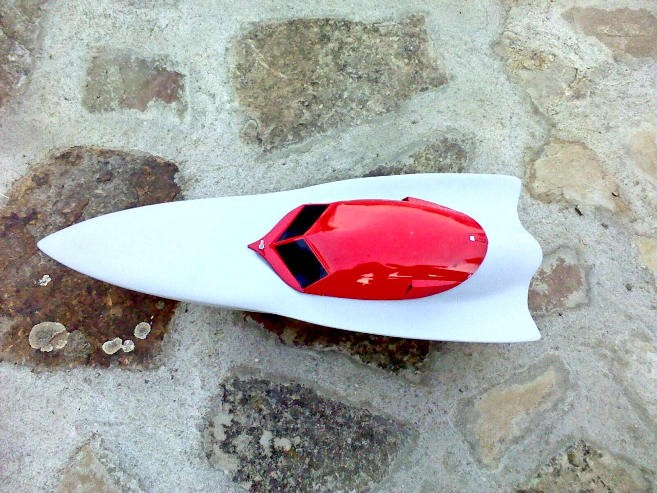

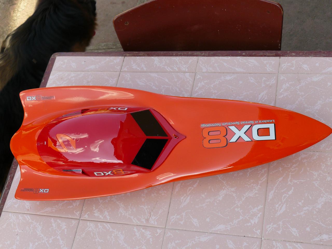

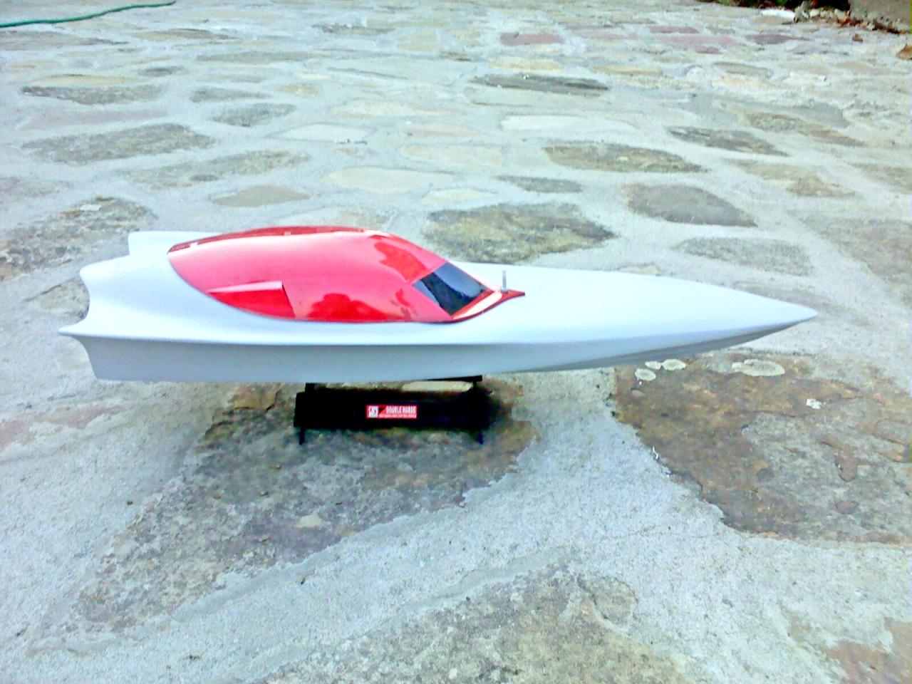

    значе нaчинаещ сум в лодките но това успях да направя дами помогнете какво триябва да купя за нея теглото е 650гр с боята дължината е70см,ширината 25см електро щте я правя но искам да е бърза да ми кажете какъв двигател да земя спиид контролер рул деивуд и перка

    готово с снимките

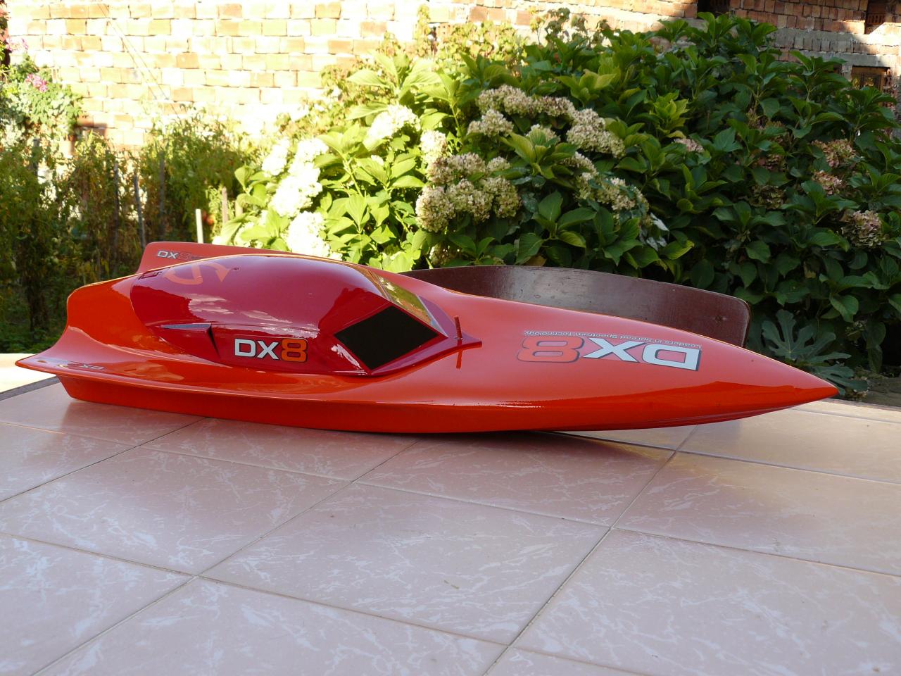

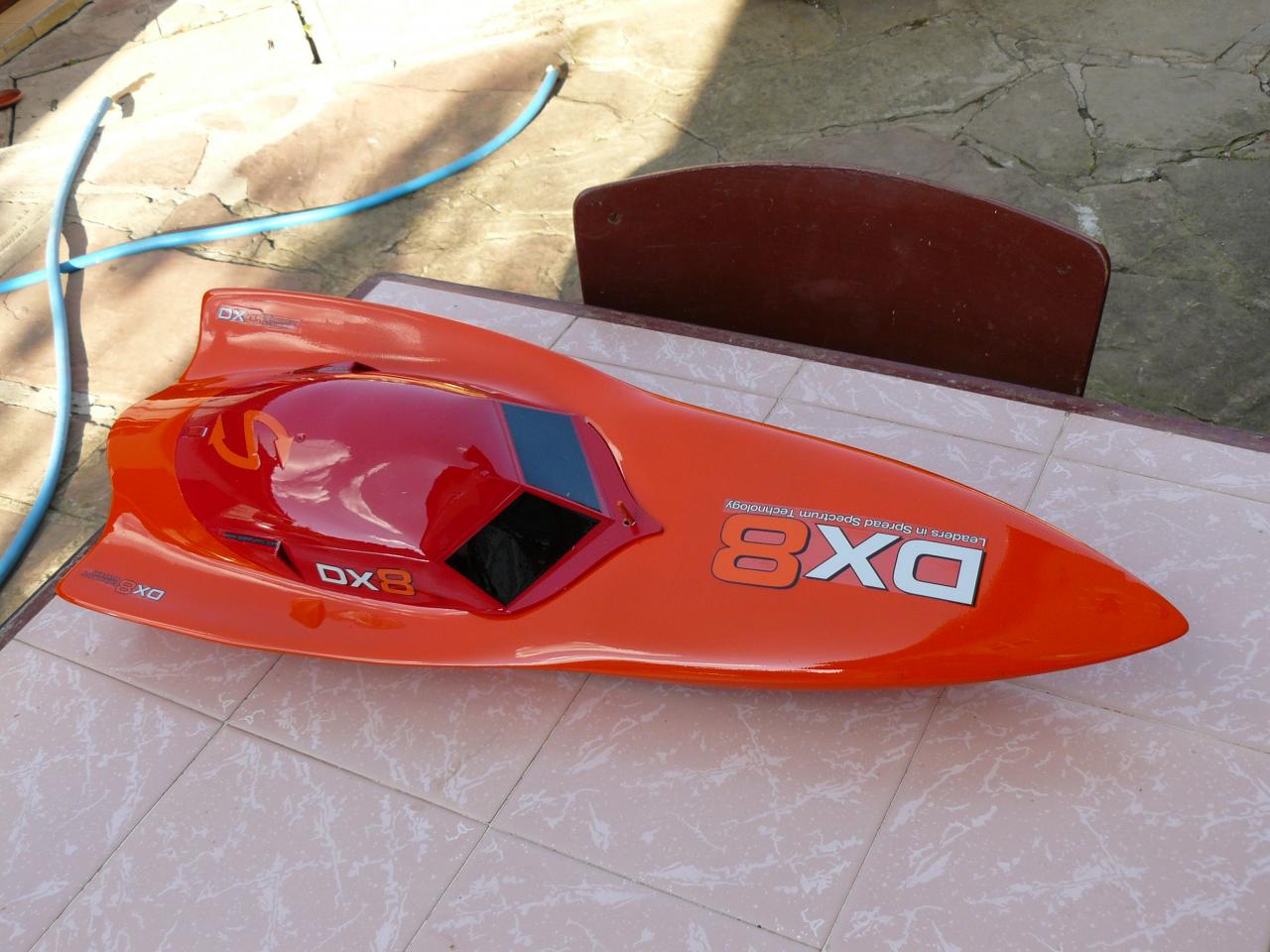

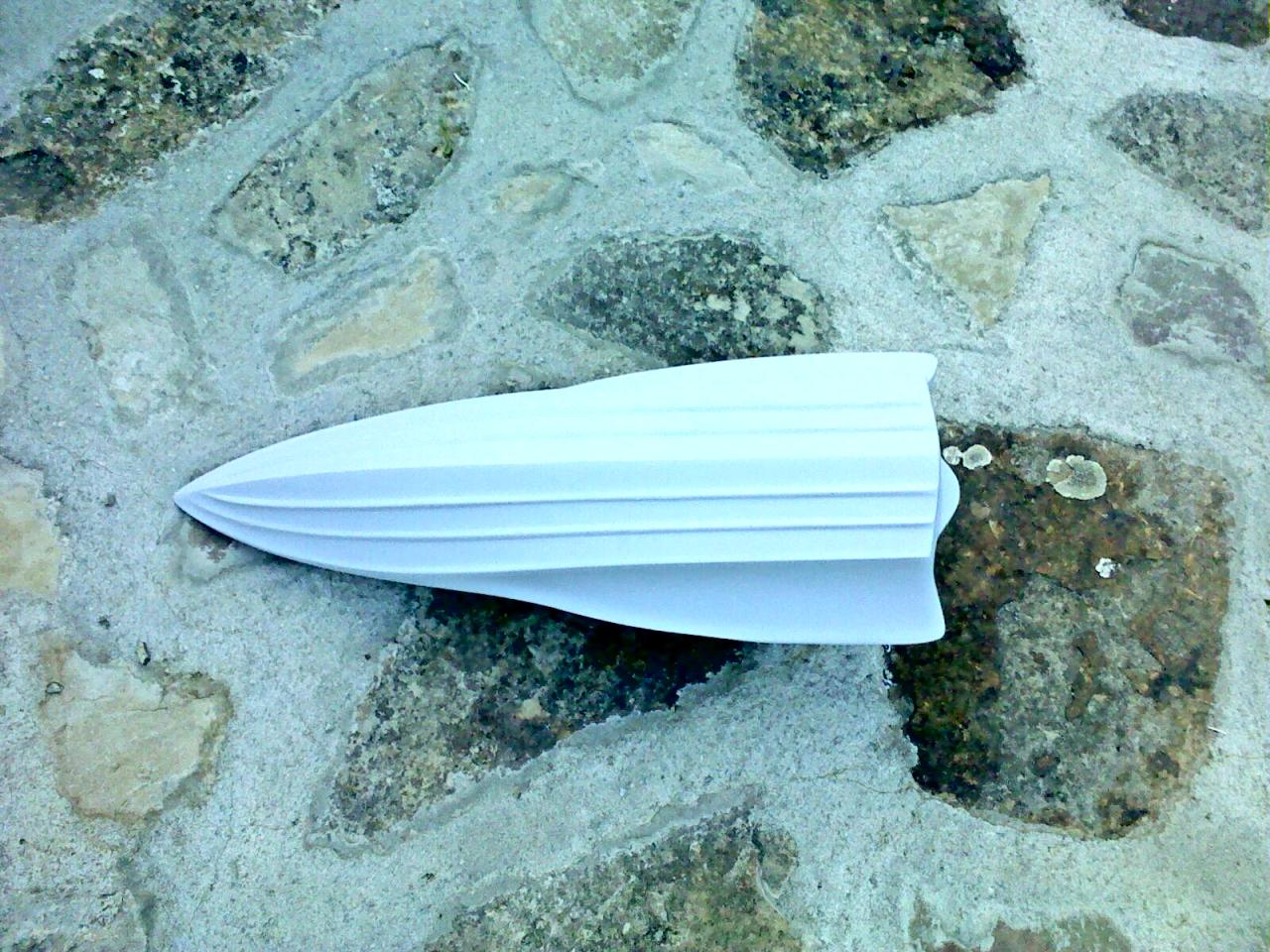

    Този корпус е на позната играчка. Предвидена е за задвижване от полупотопен винт. Валолинията трябва да излиза отзад през транеца както при моно моделите.
    - Искаш да е бърза. Колко????
    Аз лично не си го представям при скорост по-голяма от 13-14 м/сек (46.8 - 50.4 км/ч)
    Дотолкова колкото мога да сметна за 10м/с е неубходимо 550-600 вата (допускам предварително мотор 250 грама, контролер 120гр, батерии 550гр + 10%+ 100грама валолиния рул....)
    Корпуса е доста обемен и площта на намокрената повърхност е твърде голяма. поради тази причина до достгане на тази скорост минимум 1300-1500 вата. С оглед на безопасно (за оборудването) ускоряване отношение стъпка/ диаметър перката трябва да е под 1.2

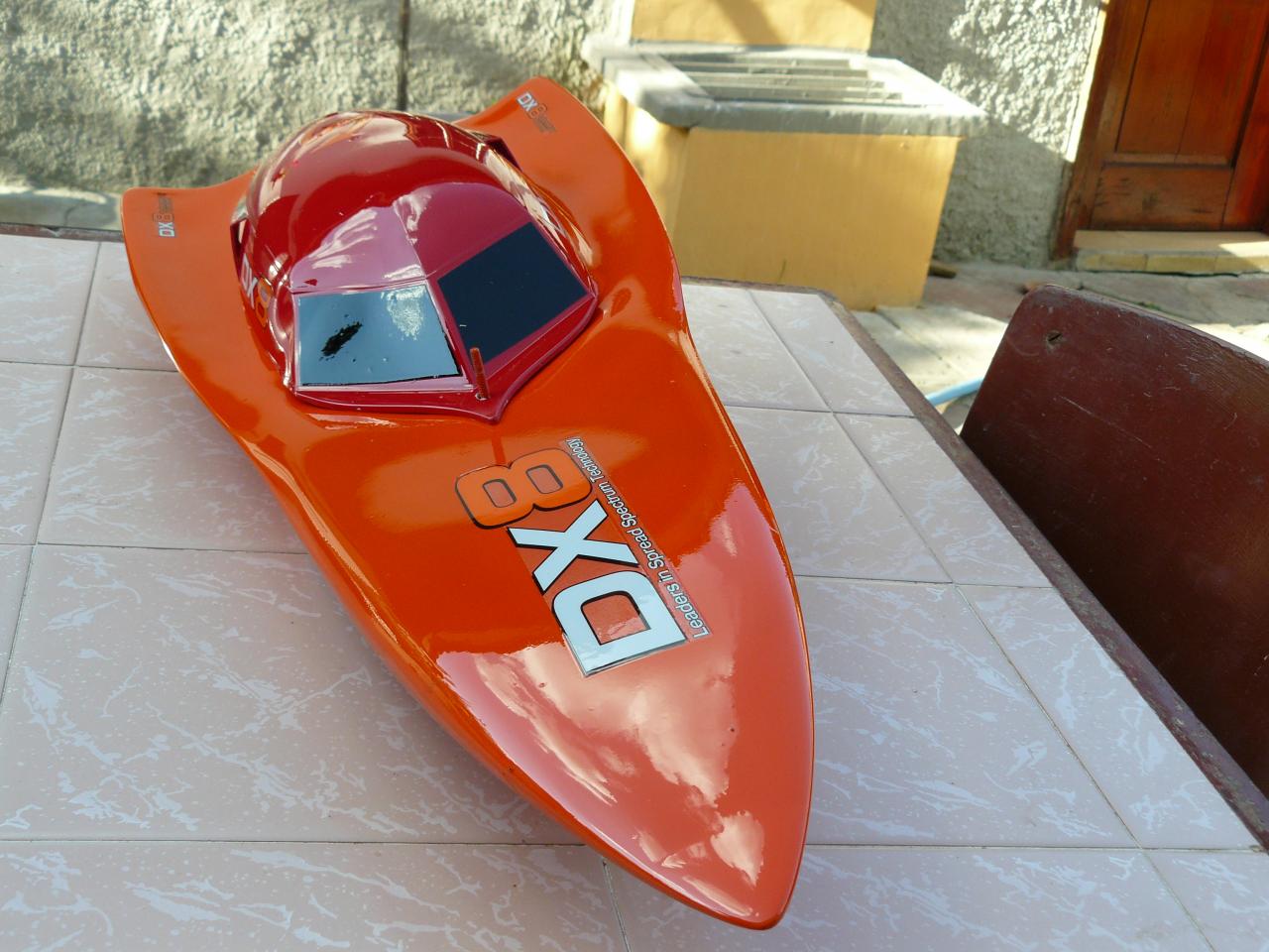

    [QUOTE=Иво горанов;9575]Този корпус е на позната играчка. Предвидена е за задвижване от полупотопен винт. Валолинията трябва да излиза отзад през транеца както при моно моделите.
    Корпуса е доста обемен и площта на намокрената повърхност е твърде голяма. поради тази причина до достгане на тази скорост минимум 1300-1500 вата. С оглед на безопасно (за оборудването) ускоряване отношение стъпка/ диаметър перката трябва да е под 1.2[/QU за тоя рул кво щте кажеш и тоя двигателhttp://www.hobbyking.com/hobbyking/s...erCooled_.html http://www.hobbyking.com/hobbyking/s...der_Small.htmlа някои дами предложиш да ми продаде деивут с винт и рул по евтино или направо да си поръчвам от саита

    Моторчето, което си показал е не повече от 400W. А на това дъно ще му е нужен мотор поне 600-1000W. При условие, че искаш да се движи по-бързо от костенурка.
