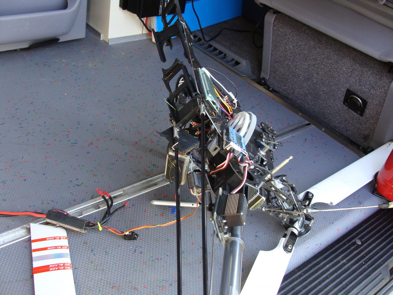

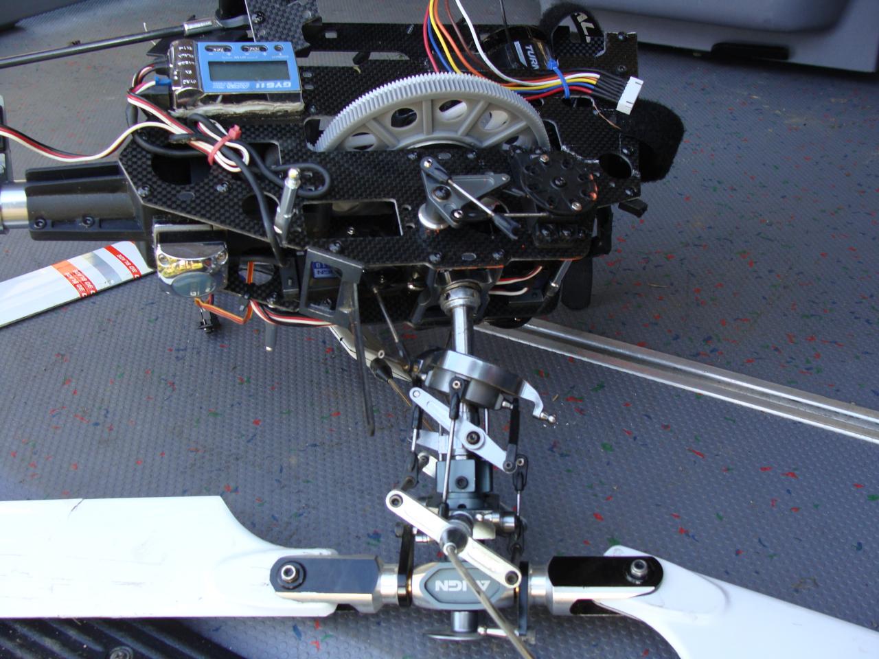

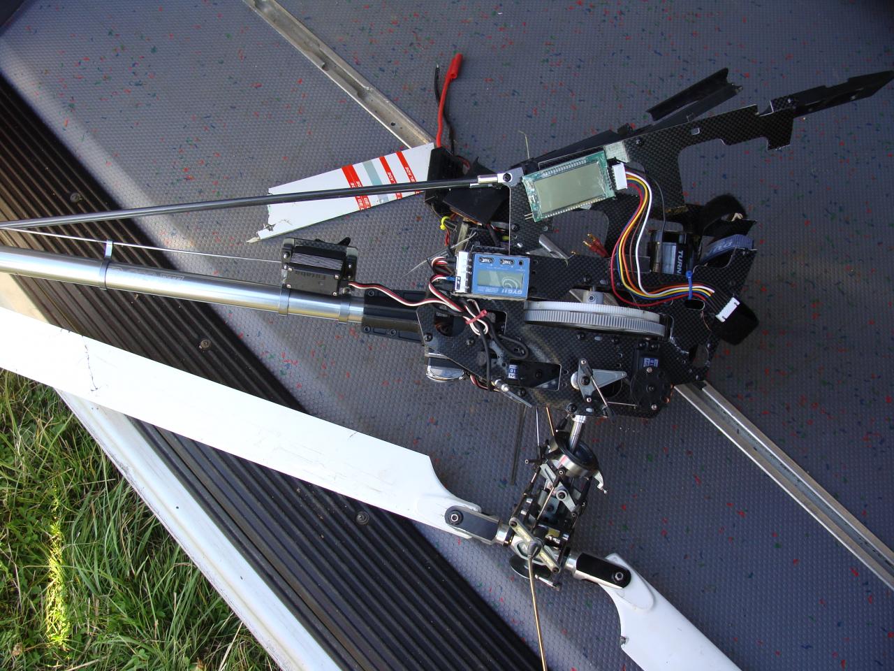

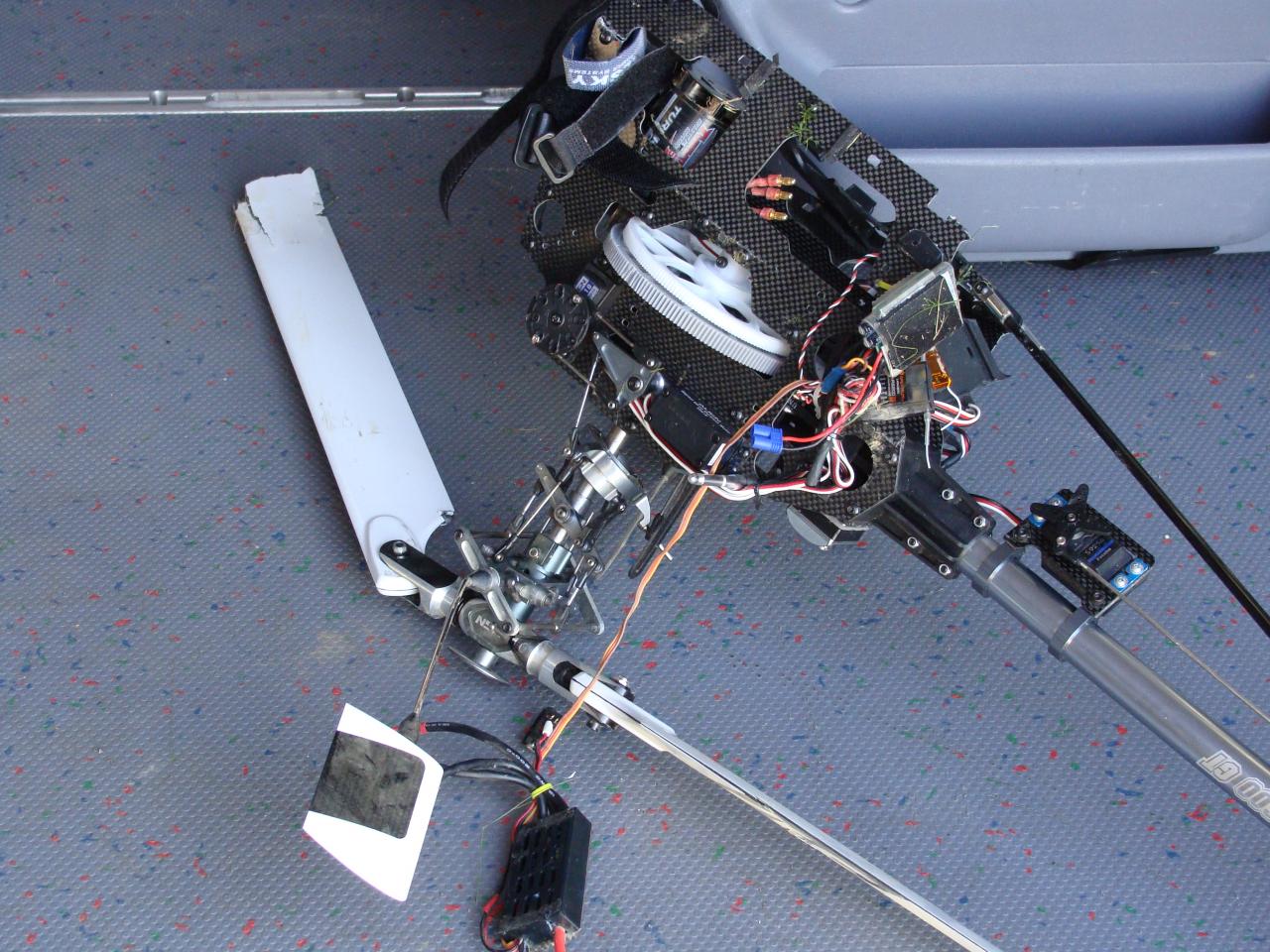

    Останките от краша на Росимир
    Ще помоля админа по преценка да премести темата където и е мястото, че не открих къде другаде да я сложа
    Причината бе недобра спойка на кабела на батерията.
    Малко подробности?
    Иван Раленеков
    Погледни снимка номер 4. На нея се вижда червения куплунг и как едното кабелче се е измъкнало от него. При по-внимателно вглеждане се вижда, че това кабелче никога не е било запоявано както трябва и вероятно само се е допирало до златния конектор. По-малки токове са минавали, но когато назорих мотора с пълна мощност вероятно е прецъркало и прекъснало.
    А ето една тема, в която е описано как стана краша и какво точно се случи с акумулатора:
    http://modelist.bg/showthread.php?t=1084
    Още доста отдавна бях споменал за това че китайците запояват конектори "едно към гьотири".
    Готиното, когато ползваш конектори, различни от тези с които идват батериите, е че имаш повод да си запоиш сам твоите си конекторчета.
    Да така е ........
