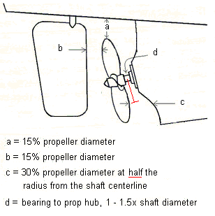

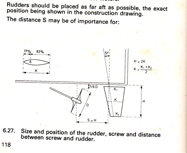

    Здравейте на всички! Намерих две картинки в нета, които мисля, че могат да бъдат полезни:

    Обясненията са на английски, но смятам че всеки би се ориентирал. Свалени са от форума www.modelboatmayhem.co.uk.

    по скоро вредни от колкото полезни
    Мое мнение е че са по скоро вредни от колкото полезни.
    това е пренасяне теорията за големите плавателни съдове към модели те ни.
    Втората картинка е за водоизместими плавателни съдове чиято намокрена площ не се изменя с изменението на скоростта.
    Осмен това формата на кърмовата част дрябва обеспечава поддържане на надналягане за избягване на кавитация. (това е неприложимо за нас)
    Първата е пренасяне на остарели схващания за винто рулева група.( конфигурация и разположение).
    На всичко отгоре ъгълът на оста на руля е сбъркан трябва е напред не назад ако въобще се налага налага да го има.

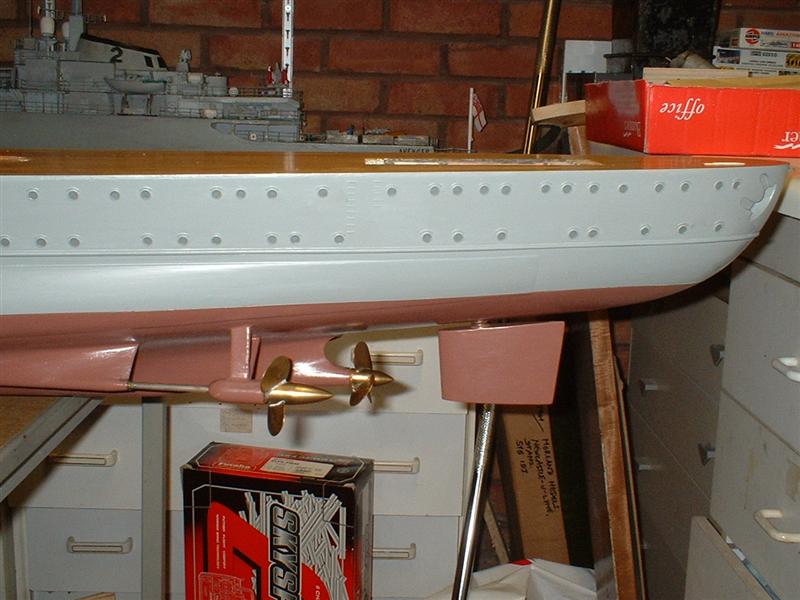

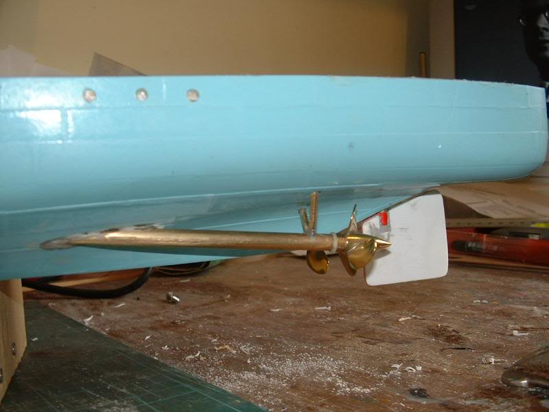

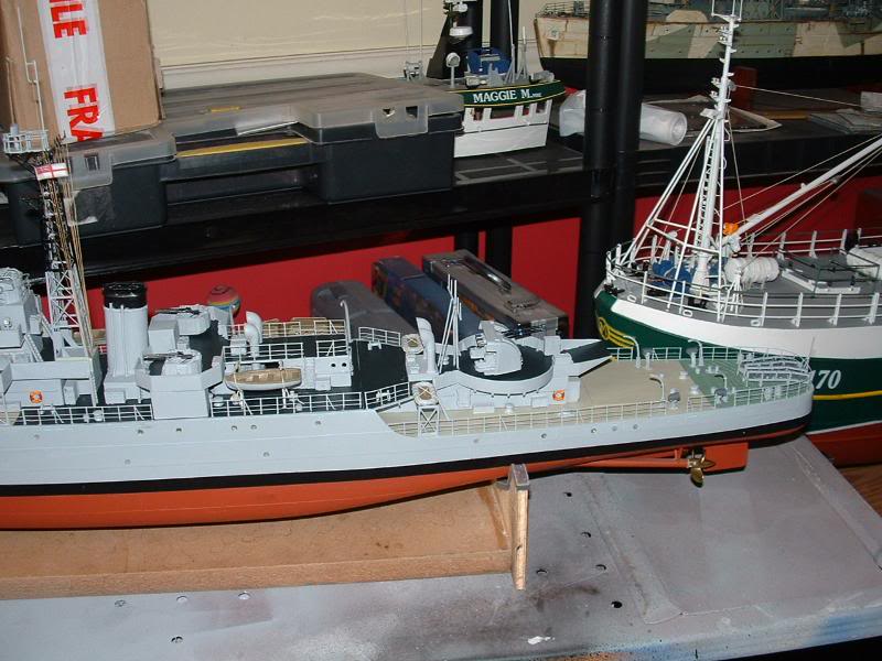

    Ето...
    По въпроса с втората картинка, ето няколко картинки на типа модели, за които е актуална:
Name:	Aft 2 (Medium).jpg

    Вижда се, че са изпълнени различно - може би реалноте кораби са така направени...
