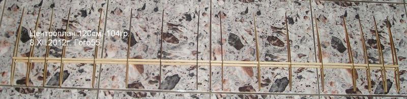

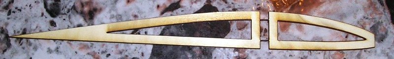

    След кабината идва ред на крилото. Профила е Е-205 с дебелина от 10,48% и хорда от 350мм. Изработката е по класическата технология от време оно, нервюри от шперплат 3мм., лонжерони от бор, и атакуващ и изходящ ръб от балса.То ще бъде от три части, центроплан 120см., и две полукрила по 60см. всяко, като цялото крило идва с обща разпереност от 240см. Полукрилата ще се закрепват към центроплана със силов лонжерон под ъгъл от 3 до 7 градуса, или без ъгъл така че да може да се получи и нацяло право крило , както и крило тип \________/ според настроението ми, и това което искам като напречна стабилност от модела. Изработката е видна от снимките.

Name:	3.Krilo zentroplan 120sm. 104gr..JPG‎
ID:	5512   Click image for larger version
Name:	E205 300mm 10,48%.JPG‎
ID:	5513   Click image for larger version

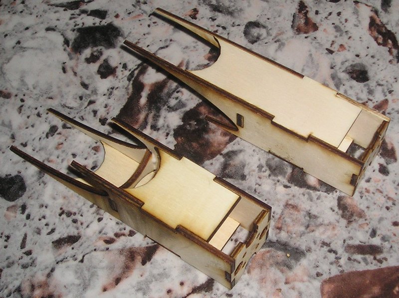

    След като направих центроплана следват моторамите за двата ел двигателя.Първо чертане в солидворк точно по мойте два ел.двигателя, като оставих място в тях и за спиид контролерите, после рязане на лазера и накрая слепване-пак малко работа за десетина минутки. Двата мотора ще бъдат дърпащи максимално близко до кабината. Моторамите с цел икономия на тегло ще ги залепя за центроплана и няма да могат да се свалят.

Name:	3.Motorama za el motor za E205.JPG‎
ID:	5516   Click image for larger version
