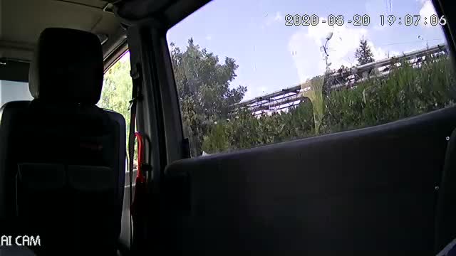

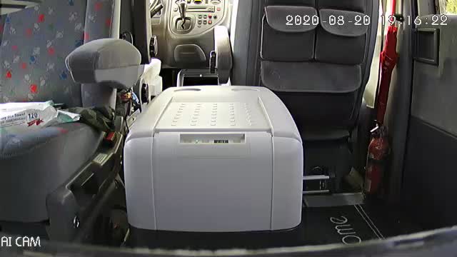

    Малко кадри от камерите "на борда":
    Избрах малки камери, въртящи се на 360° по хоризонтала и на 170 по вертикала. Интересното е, че работят с много видове протоколи, включително и на най-известните и разпространени производители. Това означава, че мога да добавя камерите от буса директно към системата вкъщи и да ги гледам/записвам на общ D/NVR като една обща система.
    Поръчах и вече е в довършителен стадий софтуер, който ще обедини изображенията от 4 външни камери в 360 градусова картина (като на инфотейнмънт системите на съвременните автомобили), но във висока резолюция.
    Системата за наблюдение има собствено соларно захранване.

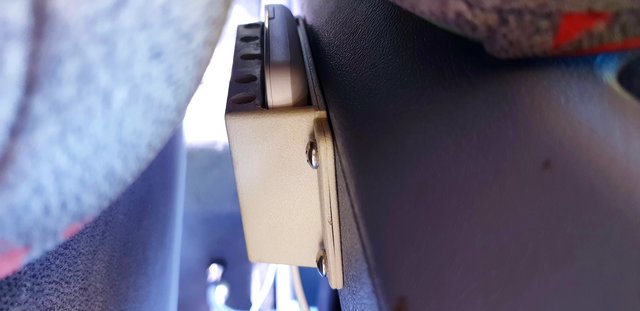

    Тъкмо приключих с таблото и пак го ъпгрейднах. Левски, панаир... от скука ме избива на подобрения.
    Поредните добавки - трансмитер, "запалков" разклонител с вградени USB захранвания, плюс още 4 порта:
    Намерих място и за бисквитката за мобилния интернет. Измислих й подходяща кутийка, за да може да се вади (ако потрябва за мобилни цели), в която добавих USB конектор и малко отвори за охлаждане. Поместих я между седалките - високо и удобно място. При необходимост могат да се закачат две антени - за 4/5G и за WiFi-мрежата.
    Тази бисквитка поддържа 4G. Купих една специално за 5G. Един човек ми пусна едни мухи...
    Идеята е да бъде високо, заради обхвата и да може да се вади и поставя с два пръста.

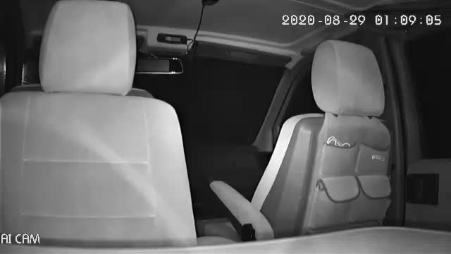

    Монтирах общо 8 камери - 4 за външната панорама, 2 за шофиране и 2 вътрешни. Ето как изглежда видеото от една от общо двете вътрешни моторизирани камери:
    https://youtu.be/nOi6Qh9H1as
    Всичко става в реално време и имам денонощен моноторинг както на DVR-а, така и на смартфона. Софтуерът ме известява за всяко движение и детекция на човешка фигура. Много удобно.

    Относно записващите устройства:
    Основната идея е видеонаблюдението да бъде помощно средство за различни нужди, а не само за охрана. Започнах го с една идея, но тя постепенно прерастна в нещо по-различно. Миналата година по това време имах посегателство от млада комшийка, което по случайност записах на една камера и това ми даде идеята да оборудвам буса отвсякъде. В процеса на планиране, реших да ползвам системата и за други цели - безопасност, търсене на разни неща, наблюдение и дори отдалечена охрана на други обекти.
    Първоначалната идея беше основната вътрешна безжична мрежа да бъде основана на един WiFi харддиск, който избрах специално защото е SSD. Принципно не ги харесвам, защото когато "умрат" почти е невъзможно сасяване на информацията, но въпреки това надделя сигурността и защитата срещу вибрации.
    Мислех да ползвам този диск като генератор на мрежа и ретланслатор на интернет. Впоследствие реших той да е подсигуряващо допълнение, а не основна "черна кутия"
    Затова създадох два канала за интернет - един обичаен (с бисквитка) и един силов, по радиоканал, който се включва автоматично при отказ на основния.
    След първоначално избраните камери, които трябваше да хвърлят видео по радиоканал, реших да ги сменя с IP камери. Избрах такива,които работят на ONVIF2/2.4 стандарт, кото е съвместим с камери и рекордери на повеето известни производители - LONGSE, IP PRO, HIKVISION, DAHUA...
    Това ми дава пълна свобода на избор на DVR или NVR, или (както е при мен) - и двете!
    Сега камерите предават онлайн картина в реално време, която се записва в собствените им памети от по 265 GB всяка. Това са 2 TB общо памет само за 8 камери, която ми стига за над 2 месеца денонощен запис. Паралелно с тези памети, всичката информация се записва в облак. Най-накрая, тя пристига (отново в реално време) при домашната ми система и просто я добавям към останалите стационарни камери. Като пъзел. Все едно физически са на едно място, но всъщност са на километри...
    Камерите имат двупосочна връзка и различни видове аларми. Те могат да ме известят, ако се случи събитие, а аз мога да говоря дирекно на техните говорители към евентуалния нарушител...
    Ако нещо се случи, аз вече ще имам запис на събитието вкъщи, на облак и в паметите в буса.
