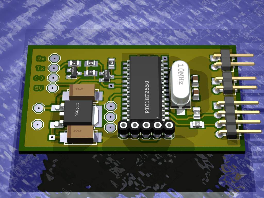

    Пацо,
    Сложих стабилизатора на доста мед, след, като прочетох, че доста греел.........що така....поради що? Тоя MAX ли харчи толкова много, че петицата да грее? И върха на сладоледа беше цената на макс-а....ужасТ.
    Направо нахвърляй схемата с 1881/1883....който ти е кеф...те са почти еднакви и да действаме. За мен ще бъде удоволствие да конструирам платката. Надявам се да е на база някакво PIC-че.
    P.S. Това нещо познато ли ти е?
    Приложение 3875Приложение 3876
    Последна редакция от nickarsow; 25.10.2011 на 17:12.

    Ето набързо скована схемичка позволих си да направя истински модулатор на видеото а не да разчитам на буферния резистор на видео изхода на камерата за сумирането съгалсувах като коаксиална линия по вход и изход на 75 ома, масите са разделени на аналогова и цифрова и се събират в една точка, сложих и по цивилизован сериен с МАХ232.....моля огледайте и ако има нещо объркано пишете!!!
  9. #249
    Пацо,
    Супер си. Схемичката е трепач. Имам само 3 питанки:
    1. MAX232 .... трябва ли ни върху платката....?
    2. АЦП-тата си ги оставил без входни делители и кондензатори...? Това означава, че електрониката, която ще дава инфо за тях трябва да съобрази амплитудите на сигналите, но е хубаво все пак на входовете да има предвидени кондензатори, за да не се вкарат смущения с кабелите.
    3. SMD ли да го праснем всичко?
    Относно GPS-а...повечето вече са на 3.3V, та може да му праснеш един транслатор на ниво за съвместимост с 2N7002 примерно...ей така:
    Приложение 3877
    Проблем по-скоро ще има със захранването му, защото новите вече са на 3.3V.....някои имат стабилизатор и могат да се захранват и с 5V, но други нямат. Най-често използваните - EM406 и MediaTek3329 могат все още да се захранват с 5V, но нивата на сигналите на медиатек-а са 3 волтови.
    Една идея - можеш вече спокойно да праскаш за напред керамични резонатори с вградени кондензатори. Murata и Kyocera са постигнали чудеса в тази област на супер цени. Още повече, че размерите са им в пъти по-малки от кварцовите а и температурната им стабилност е значително подобрена. Оня ден се поразрових за моите джуджавки и останах шашнат....мноооого са напред с материала.
    P.S. Сега забелязах, че това пик-че си има 8MHz вграден генератор, така, че спокойно можеш да разкараш кварца.
    Последна редакция от nickarsow; 27.10.2011 на 07:52.

    Пацо,
    Приложение 3877
    МАХ232 е на платката с него комуникирам с другата ми платка на която е ГПС-а тоест ГПСот автопилота комуникира през МАХ 232 с ОСД-то така ще се предпазим от смущение по линията така или иначе ОСД-то няма да е съвсем при автопилота но ако искаш прикачи едно куплонгче между контролера и МАХ-а за директно скачане може и второ с преобразувател за ниво така ще станем по универсални, мисля ,че от разделителни кондензатори няма да има нужда това го правят диодчетата, а аз така или иначе ползвам керамики в тактовия генератор , катопроектирам платката този възел го правя универсален за да може и двата вариянта да се ползват... ако искаш може да сложим и токовия сензор на платката въпреки че не ми се ще силови кабелаци да вървят около видеото...за съжаление вградения генератор няма да можем да ползваме нестабилен е дори и да удурдисаме пропорционалностите има опасност да се получи пълзене на синхро импулса и от там да почне да прескача по кадар..
