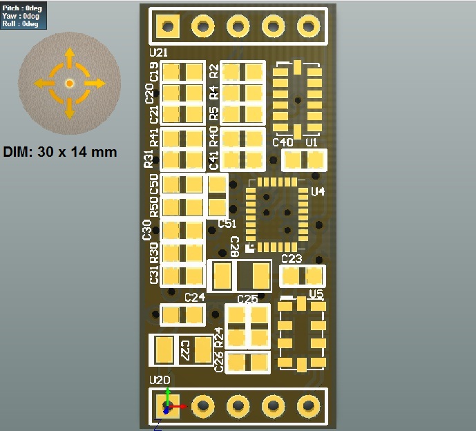

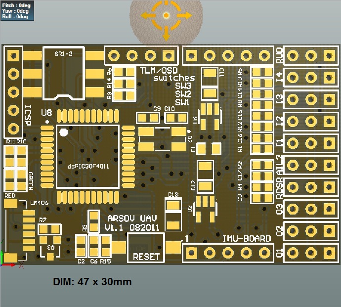

    Аз едва успявам да открадна по някой час време да довърша моята версия на GentleNAV-a. Реших да разкарам жироскопите и акселерометъра на отделно модулче, което стъпва върху основната платка, където е процесора. По този начин, ако се наложи в последствие да се сменят жироскопи или акселерометър, се преправя само малкото платче. Ето до къде стигнах:
    Приложение 3772 това е контролера
    Размерите са му 47 х 30мм. Има 5 входни канала и 5 изходни. Има съединител за GPS EM406, съединител за връзка с допълнителни модули или OSD, както и ICSP.
    Приложение 3773 това е IMU-то
    Размерите са му 30 х 14мм. Съдържа едно жиро за X и Y и едно за Z осите, както и триосев акселерометър.
