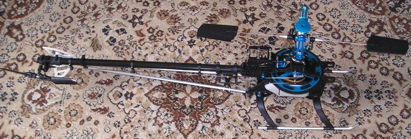

    Здравейте, първото ми мнение във форума започвам със въпрос.
    Трябва да купя за дадения хеликоптер TZ50:
    1.двигател+гориво
    2.лопати за носещия ротор
    3.предавател със приемник
    4.сервомашинки 5 броя
    5.жироскоп
    6.ъгломер за ъгъла на лопатите
    7.сферички за сервомашинките
    Препоръчайте ми от къде може да закупя тези неща за точно този хеликоптер със възможно наи-доброто съотношение цена качество и време на доставка.Марки модели и цени бол за тези неща, интересува ме точно за този хеликоптер кои марки и модели ще са наи подходящи и защо.Примерно радиоуправлението да е 6 или 8 канала и защо, какви точно функции е добре да има в това радиоуправление и защо. Двигателя ако е 6,5 кубика дали ще е достатъчен или не, ами ако е 10 кубиков какво ще стане освен че трябва да правя по голяма моторама? Има ли някъде магазин от където да закупя всичкото на един път и по възможност да е тук в Бг че да доиде при мен за 1 ден пратката щото ми се литка та две не виждам :) . Има ли някои хеликарач от Пловдив който да е навит да отдели малко от времето си и да се срещнем за час два за въпроси и отговори така че максимално бързо да усвоя този хеликоптер както и да науча от къде се пазарува наи лесно и бързо.

    То самия модел го сглобих още вчера, а днес цял ден обикалям по всички видове онлаин магазини който можах да намеря.Иначе да прочел съм всичките теми, знам на теория кое как е, само този хоби кинг магазина не ми харесва че е далече , а и не съм пазарувал още от него.Другото което видях и горе доле разбрах е от едно обсъждане на жироскопи-за тях горе доле ми стана ясно.Ще взема най вероятно GY401 от рц хоби за начало ако някои не подаде по добър вариант.Обаче въпросите и дискусията за другите неща остават.

    Въпросите са ти много (защо), но по малко ще отговорим на всичките, иначе ако се поразровиш из форумите има отговори на тях.
    Първо за апаратурата: Такава се купува и се ползва поне 2-3 години, при някои и повече, затова не бързай и вземи най-правилното решение. При ДВГ хеликоптерите се ползват 7 канала, може и повече, така че избора за модел на апаратура е твой, но DX7 e много добър вариант .
    ДВГ 6.5 кубика е слаб за този клас хеликоптери, в описанието на хеликоптера пише какъв мотор трябва, нужно е да се поразгледа малко книжката. Мотора трябва да е 50 (8 куб.).
    В Пловдив има доста хора занимаващи се с хеликоптери, събират се на Л.П Белозем.
    Вземи се порови из форумите и попрочети малко, нещата са прости, но не са за........ не става от кашона и на поляната. За час-два няма да стане, тази ‘Болест” хеликоптерите искат много време и търпение.
    Ето примерен вариант за оборудване:
    Мотор: http://rchobby.bg/product_info.php?c...products_id=60 (ще е наличен около 10-12.03)
    Ауспух: http://rchobby.bg/product_info.php?c...oducts_id=4393
    Серва: http://rchobby.bg/product_info.php?c...products_id=21
    http://rchobby.bg/product_info.php?c...roducts_id=200
    Основни лопати: http://rchobby.bg/index.php?cPath=48_134_142
    Опашни лопати: http://rchobby.bg/product_info.php?c...roducts_id=382
    http://rchobby.bg/product_info.php?c...roducts_id=381
    Жироскопа при този клас модели като и другите е много важен, ТРЯБВА класен жироскоп (димек скъп) : http://www.spartan-rc.com/products/ds760/ds760.php
    Нещата може да си вземете и от друго място, просто давам пример. Отностно помощ, може да ви помогна, но трябва да доидете до Ловеч със сглобен модел, аз ще ви го настроя и облетя, ще ви покажа доста неща свързани с настроиките. Като се видят нещата нагледно стават по ясни
    Поздрави и не се плашете, не са толкова страшни нещата
